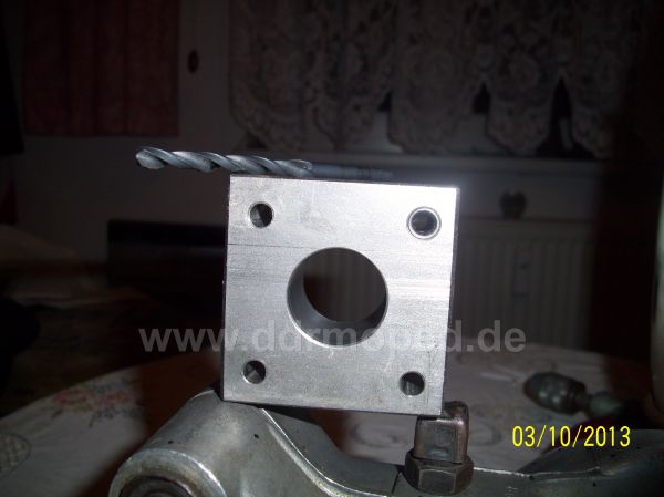

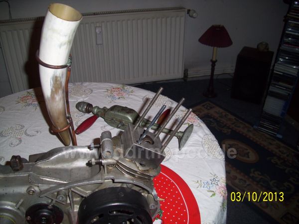

Im gut sortierten Hobbykeller findet sich ganz sicher solch eine Bohrvorrichtung:
Blanik
Geschrieben am: 03.10.2013, 20:25
Beiträge: 581
Mitgliedsnummer.: 1970
Mitglied seit: 07.03.2009
Rechts oben zwei Bohrbuchsen Durchmesser 5mm und zwar vorne und hinten. Die drei anderen Bohrungen Durchmesser 6.1mm. In der Mitte eine mit dem Durchmesser etwa 25mm als Freimachung fürs Pleuel. Das Teil auf die drei verbleibenden Stehbolzen aufgesteckt, einen 5mm Bohrer in die Handbohrmaschine, den Akkuschrauber oder als Behelf in Opas Brustleier eingespannt, einen Spritzer Öl ran und schwuppdiwupp - draußen isser! Die Reste auspusten (Lappen ins Kurbelgehäuse stecken!), nur bei Bedarf nachschneiden, neuer Stehbolzen rein, Zylinder drauf und ab geht die gelbe Post! Gruß,
Thorsten
schwalbe rider
Geschrieben am: 03.10.2013, 21:48
Beiträge: 3347
Mitgliedsnummer.: 1859
Mitglied seit: 01.02.2009
Gute Idee!
Die Löcher für M6 würde ich eher 6mm machen...
Wenn alles genau gearbeitet wird, sollten die 3 Zuganker auch dadurch passen.
Angenommen man hat 2/10 Spel, da könnte das M6 Gewinde vom Kernlochdurchmesser her zu groß werden und die Gewindeflanken nicht mehr vollständig vorhanden sein und das Gewinde hält nicht mehr so recht hmm.gif

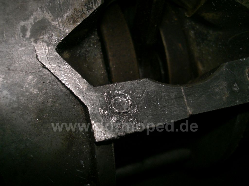

Habe mal Fotos gemacht. Dummerweise sind mir jetzt zwei Bolzen abgerissen...
Das erste Foto zeigt den etwas schwierigeren Fall, der Bolzen ist sehr tief abgerissen. Da werde ich es mit einem Freund nochmal mit aufschweißen versuchen, ansonsten Bohren.
Der zweite sieht da schon etwas besser aus, da der Bolzen weiter herausschaut. Wie man sieht, habe ich es mit schweißen schon versucht.
Reichen ein normales Schutzgas-Schweißgerät zum Aufschweißen und ein Lötbrenner zum Heißmachen aus?
LG Marco

Also beim ersten Loch würde ich einen Schlitz reinfräsen und beim zweiten würde ich es mit einer Gripzange versuchen. Wenn du den ersten mit schweißen rausbekommen willst, dann würde ich eine Mutter drauflegen und mit einem Elektrodenschweißgerät die Mutter von innen an den Bolzen anschweißen (das hab ich mal auf Dmax gesehen aber bei einem V8-Motor).

Zum Thema Schweißen, mit Elektrode würde ich hier garnichts machen.
Wenn möglich MIG/MAG.
Zuerst ein paar Punkte auf den Bolzenrest und dann darauf ne Mutter (ruhig M10, da kann man besser im Loch schweißen) schweißen.
Danach alles erstmal schön abkühlen lassen (nicht abschrecken!) und dann das Gehäuse anwärmen.

QUOTE (Schmied @ 04.10.2013, 10:10)
Das ganze würde ich mit dem 2. Bolzen, der noch rausragt, aber auch machen der lässt sich auf jeden fall gut an die Mutter schweissen.
Aber wie gesagt keine Verzinkten Muttern nehmen.
Vieleicht solltest du den Motor dafür auch zerlegen zwecks warm machen.
