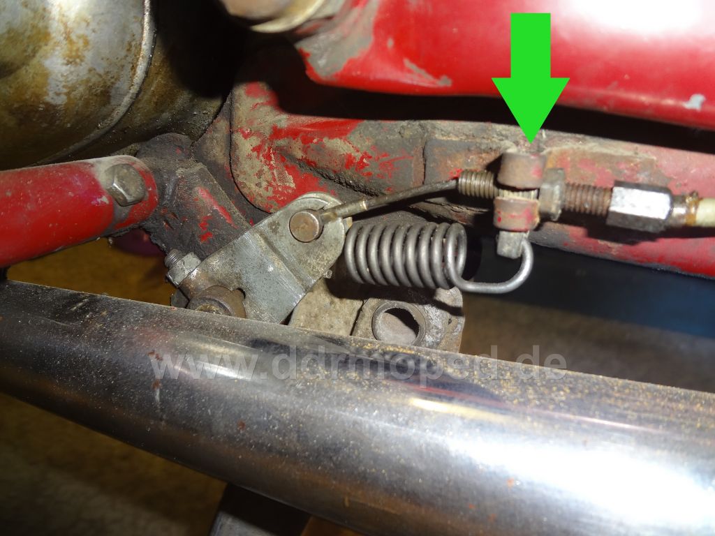

QUOTE (Rene´ @ 02.10.2013, 18:39)
QUOTE (chrumi @ 02.10.2013, 01:48)
Das Blech gehört zb. beim Star in die Aufnahme links (nähe Schwingenlagerung am Rahmen) wo der Bremsbowdenzug eingehangen wird.
Hat da vieleicht jemand ein Bild von mit diesem Teil im eingebautem Zustand???
Habe ich, hier an meinem Spatz:
Aber nicht wundern, die Feder ist nicht original und der Bremshebelhalter zu schief, aber darum gehts es ja hier nicht.
Ich habe es mal markiert:

Die Einsätze gibts ohne und mit Gewinde je nach Bremsankerplatte.

Ahhh danke jetzt ist alles klar ich hab mich schon gewundert warum der Bowdenzug nich gepasst hat .Und vor allem wo die Feder eingehangen wird.

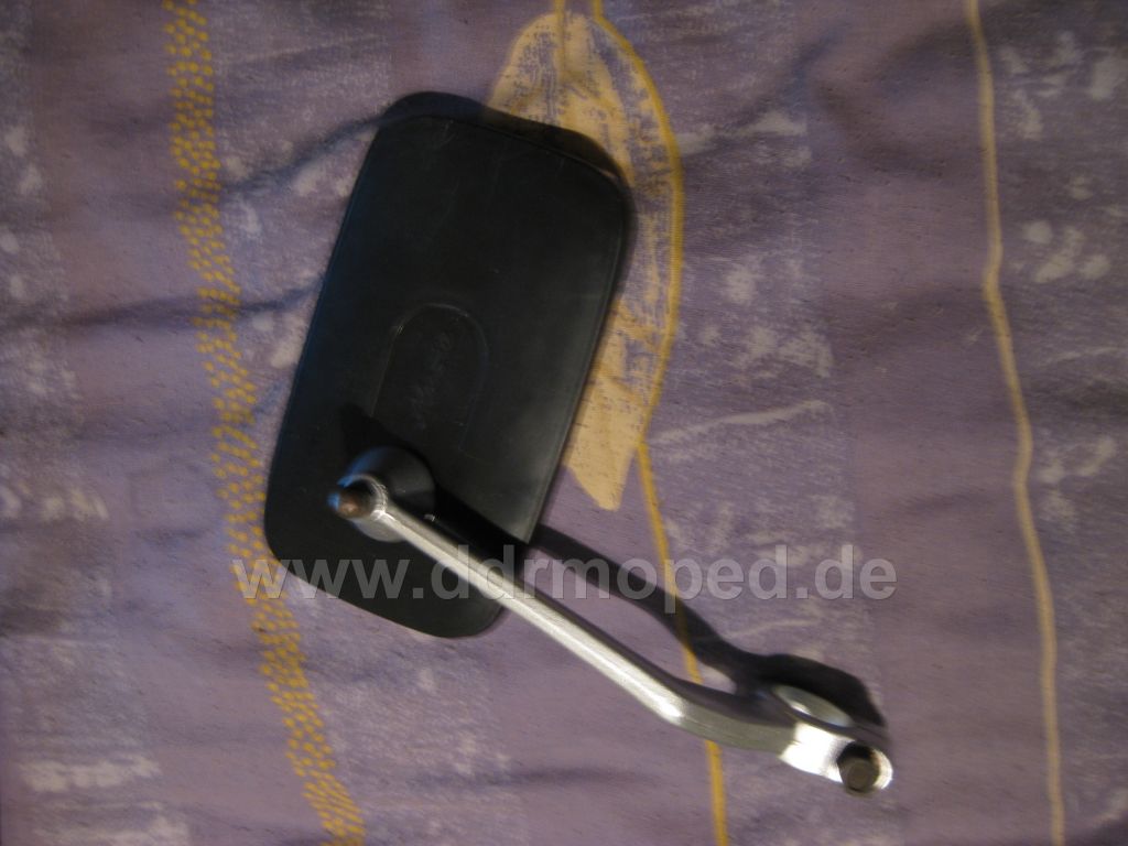

Danke für die Bilder
steht der Spiegel zum Verkauf?
Bremsen ist die Umwandlung wertvoller Geschwindigkeit in sinnlose Wärme ;)
Rene´
Geschrieben am: 03.10.2013, 15:21
Beiträge: 1603
Mitgliedsnummer.: 5607
Mitglied seit: 21.06.2012

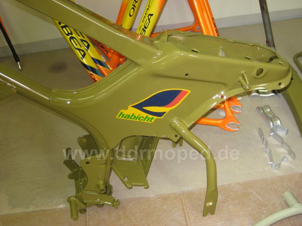

Kann mal einer von Euch bei seinem Habicht die Aufnahme für dieses Halteblech fotografieren!?
bei mir sieht das dort ir.wie bisschen anders aus als auf den Bildern!?
Geschrieben am: 13.10.2013, 22:44
