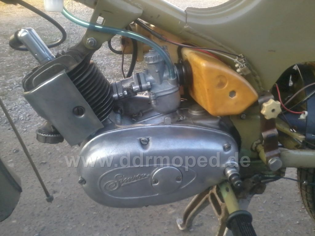

Luftfilter sind alle gleich, die Gehäuse allerdings nicht. In deinem Habicht sollte das Ansauggehäuse wie auf dem angefügten Bild aussehen wink.gif
Es gibt noch einen kleineren schwarzen, davon hat bestimmt noch jemand anderes ein Bild für dich biggrin.gif
Zündspulenhalterungen sollten (!) identisch sein, aber da kann ich keine klare Aussage treffen.
