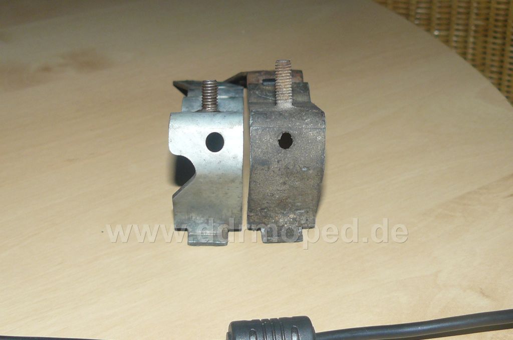

Welchen von beiden brauch ich?
Oben drauf ist bei einem so ein Ausschnitt und die Länge der Gewindestifte unterscheiden sich!

Der linke Halter ist für Habicht und Star ab Januar 1968. Da siehste auch schön die ausgeklinkte Ecke für den Ansauggeräuschdämpfer.
Der rechte ist Sperber, Spatz und Star bis '67.

Vielen Dank!
...da hab ich instinktiv die richtigen genommen biggrin.gif!
