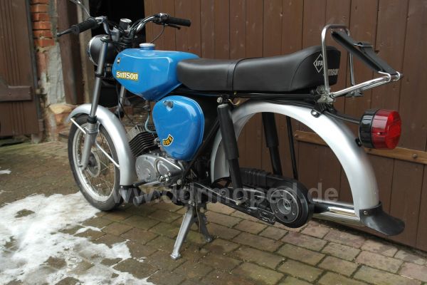

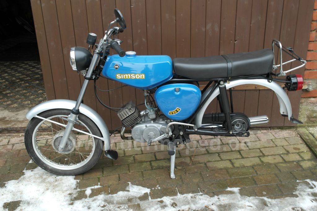

So hier die Bilder mit den neu gemachten Schutzblechen! So unpassend zum Rest finde ich sie garnicht, da sich die Patina an den Blauen Teilen ja auch in Grenzen hält! cool.gif

Und als ich sie mir eben bei Tageslicht angeschaut habe, bin ich zu dem Entschluss gekommen sie doch zu behalten! Ich war mit meinem Post das ich sie wieder abgeben will wohl doch etwas voreilig! rolleyes.gif
So ne S50 aus Erstbesitz findet man ja schließlich nicht mehr an jeder an Ecke! wink.gif
Patrick grüßt vom Sallmannshäuser Rennsteig
