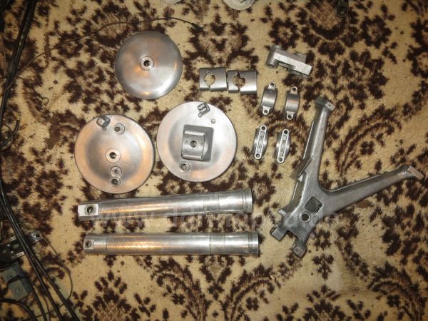

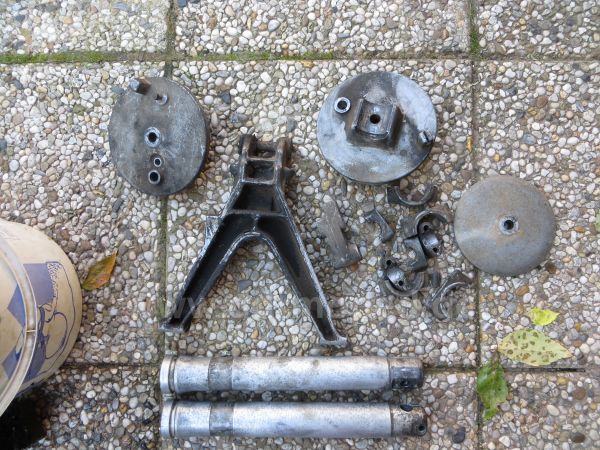

Aber heute ging es wieder voran, angefangen habe ich mit den Alu Teilen.
Gerade am Ständer war das eine Echte Drecksarbeit, das zeugs war wie festgebacken... Und das Lager Lagerrohr war innen auch Total festgegammelt und musste mit schwerem Gerät entfernt werden! wink.gif
Die Alu Teile vorher:

Sperber69
Geschrieben am: 04.10.2013, 20:36
Beiträge: 728
Mitgliedsnummer.: 4511
Mitglied seit: 28.05.2011
In der Zwischenzeit ist einiges an Wasser die Werra runter geflossen und dann sahen die Teile so aus! smile.gif

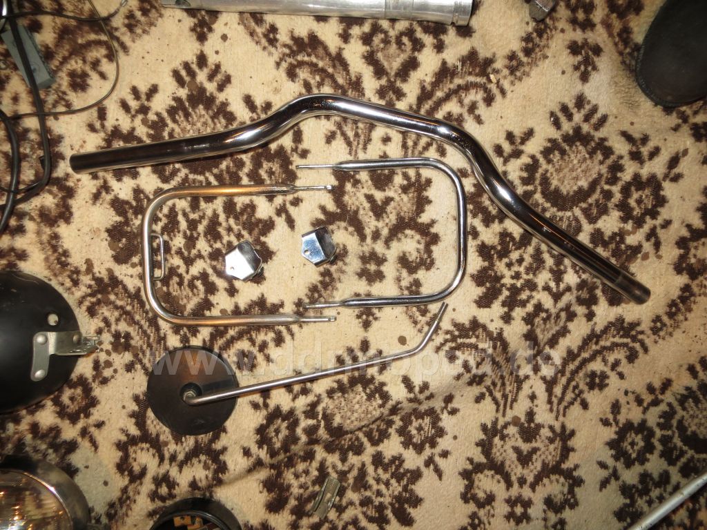

Dann hab ich mich den Chromteilen angenommen.
Vorher:

Sperber69
Geschrieben am: 04.10.2013, 20:40
Beiträge: 728

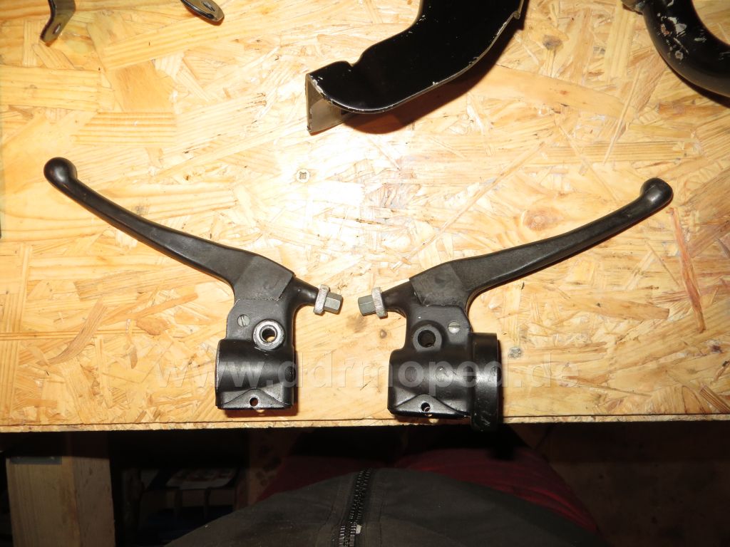

Die ersten Montagearbeiten hab ich dann heute auch schon vorgenommen! wink.gif

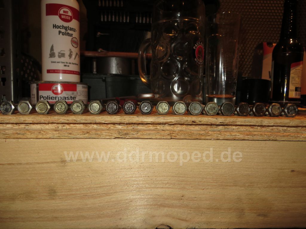

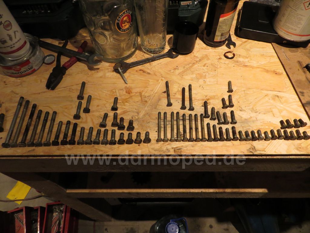

Dann habe ich mich noch daran gemacht die Schrauben aufzuarbeiten.
Bis auf ein paar sehen alle noch recht gut aus. Es sind nur wenige bei denen die Köpfe schon wirklich verrostet sind. Aber bis auf bei zwei - drei hab ich noch gut erhaltene ESKAs in der Schraubenkiste gefunden.
Morgen geht es dann weiter mit den Blechteilen, das gibt auch wieder ne Schöne Drecksarbeit, die Schutzbleche sind von innen auch überall mit dem roten Unterbodenschutz gestrichen... rolleyes.gif
Und wenn alles passt kommt morgen auch mein Paket mit den bestellten Ersatzteilen, da kann ich dann morgen vllt schon wieder mit der Montage anfangen! smile.gif
Patrick grüßt vom Sallmannshäuser Rennsteig
Sperber69
Geschrieben am: 04.10.2013, 20:50
Beiträge: 728
Die Köpfe :
