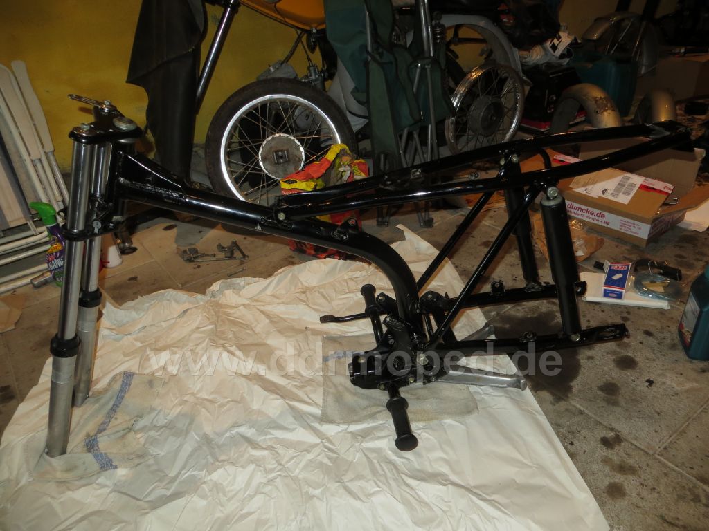

Da es bei uns den ganzen Tag wie aus Eimern geschifft hat und ich keine Lust hatte im Regen Die Schutzbleche sauber zu machen, habe ich mit dem zusammen bauen angefangen. Die bestellten Ersatzteile hatte die Post schon gebracht! smile.gif
Angefangen mit der Telegabel. Ich hab gleich auf die stärkeren Federn umgerüstet.

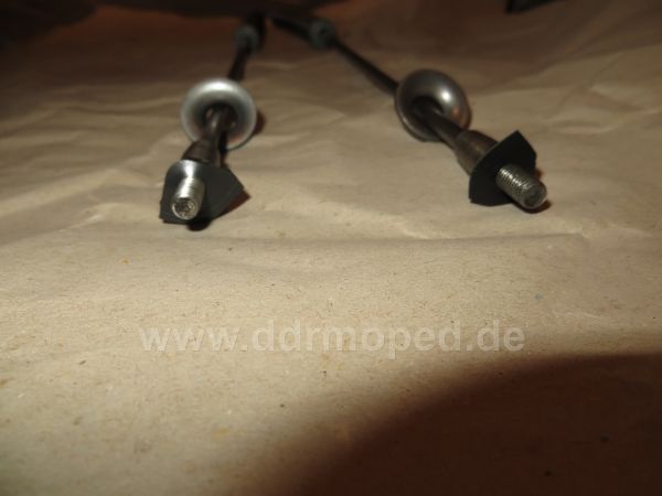

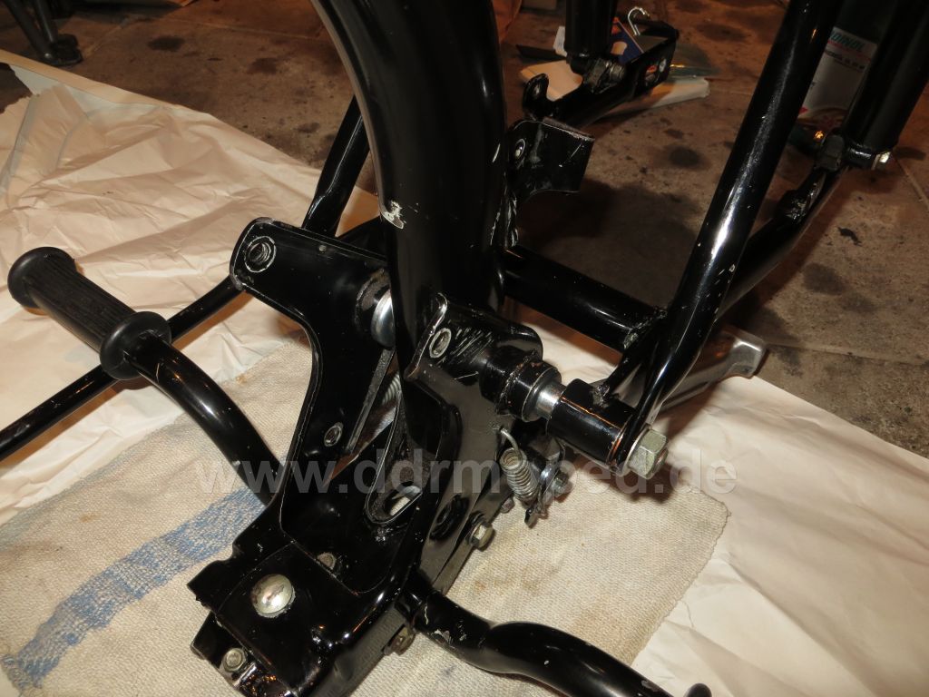

Dann die hinteren Stoßdämpfer noch instand gesetzt, neue Buchsen in die Motorschuhe und das Fahrwerk konnte komplettiert werden!"

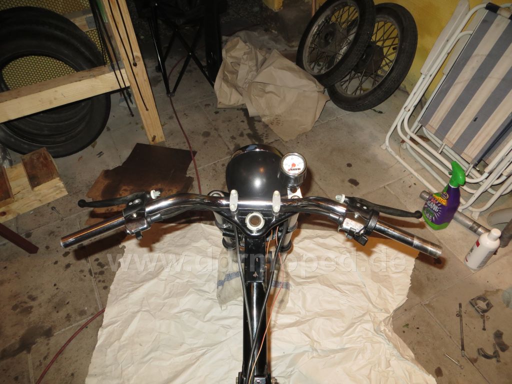

Dann den Scheinwerfer und Lenker fertig gemacht und angebaut. Die Paar Kabel liegen auch schon wink.gif

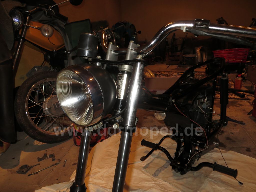

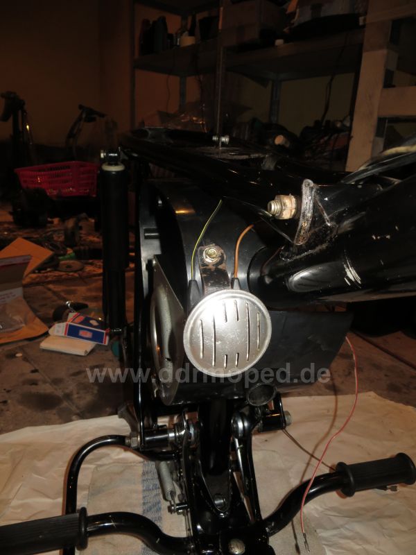

Die Hupe ist auch dran!

Das mit den Vergaserdichtungen recyceln verstehe ich nicht ganz, vielleicht stehe ich auch nur derbe aufm Schlauch. blink.gif

QUOTE (chrumi @ 06.10.2013, 01:51)
Dichtung recyclen geht wie folgt, ich schneide aus den alten Dichtungen den Eingekreisten Teil raus. Das Stück eignet sich perfekt um die Telegabel unten abzudichten. Es hat sich schon vielfach bei mir bewährt! thumbsup.gif
Aber das geht auch nur mit den MZA Dichtungen, die Originalen sind an der Stelle ja anders ausgeschnitten! wink.gif

Ah jetzt ja!
Ich hab da immer einen 0-Ring drunter gepackt.
