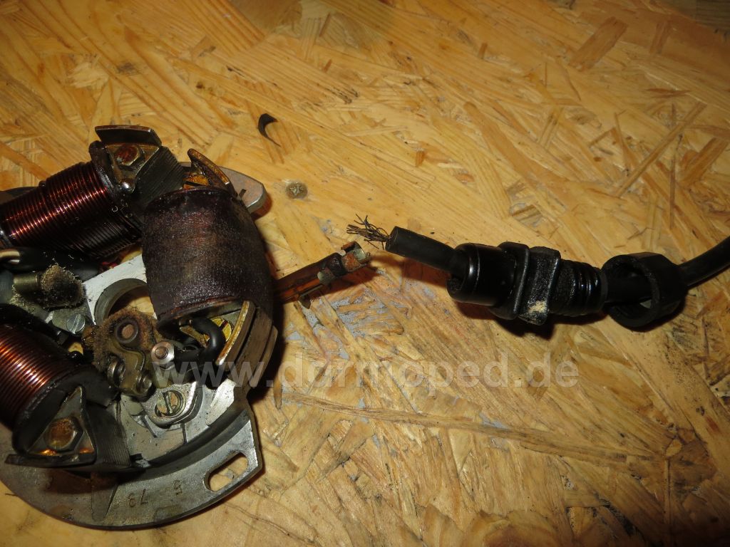

Ich hab mich dann noch kurz der Zündung und dem Vergaser gewidmet. Das Abgangskabel Zündspule und hatte zum Zündkabel schon garkeine feste mechanische Verbindung mehr und korrodiert ist auch alles vom feinsten, ein wunder das sie überhaupt angesprungen ist wink.gif

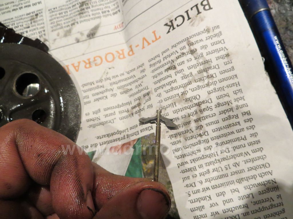

Am Vergaßer ist soweit auch noch alles in Ordnung.
Ich hab sogar schon den Grund gefunden warum sie bei der Probefahrt so Fett lief! Ich weis ja nicht wie man sowas hinbekommt! hmm.gif
