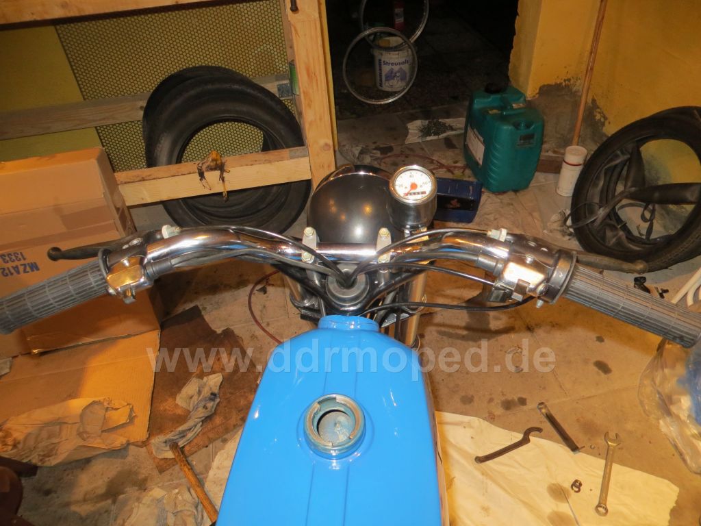

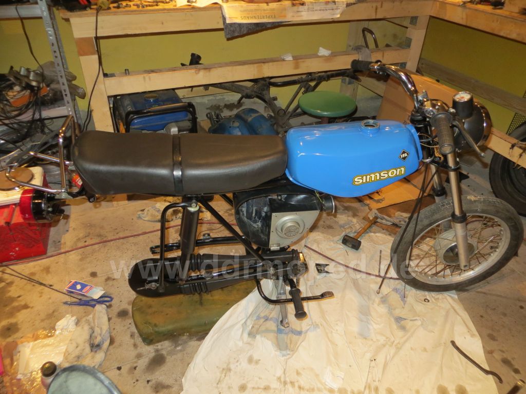

Heute hab ich mal wieder ein bißchen was gemacht.
Heute wurde der Tank poliert und die Sitzbank habe ich aufgearbeitet, hier war der Bezug teilweise ab..
Die Räder habe ich heute auch ausgespeicht und angefangen die Felgen und Radnaben zu reinigen.
So nen paar Kleinigkeiten wie den Bezinhahn regeneriert und den Tankdeckel aufgearbeit waren heute auch noch.
Tank und Sitzbank wurden natürlich gleich an ihren angestammten Platz gesetzt! wink.gif

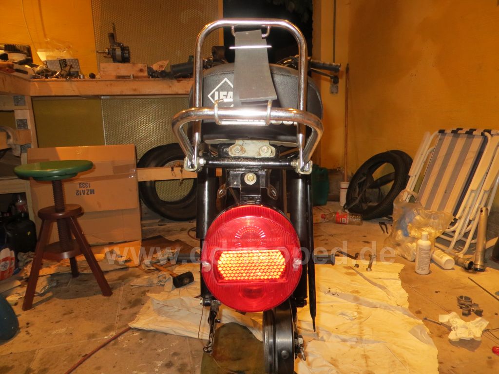

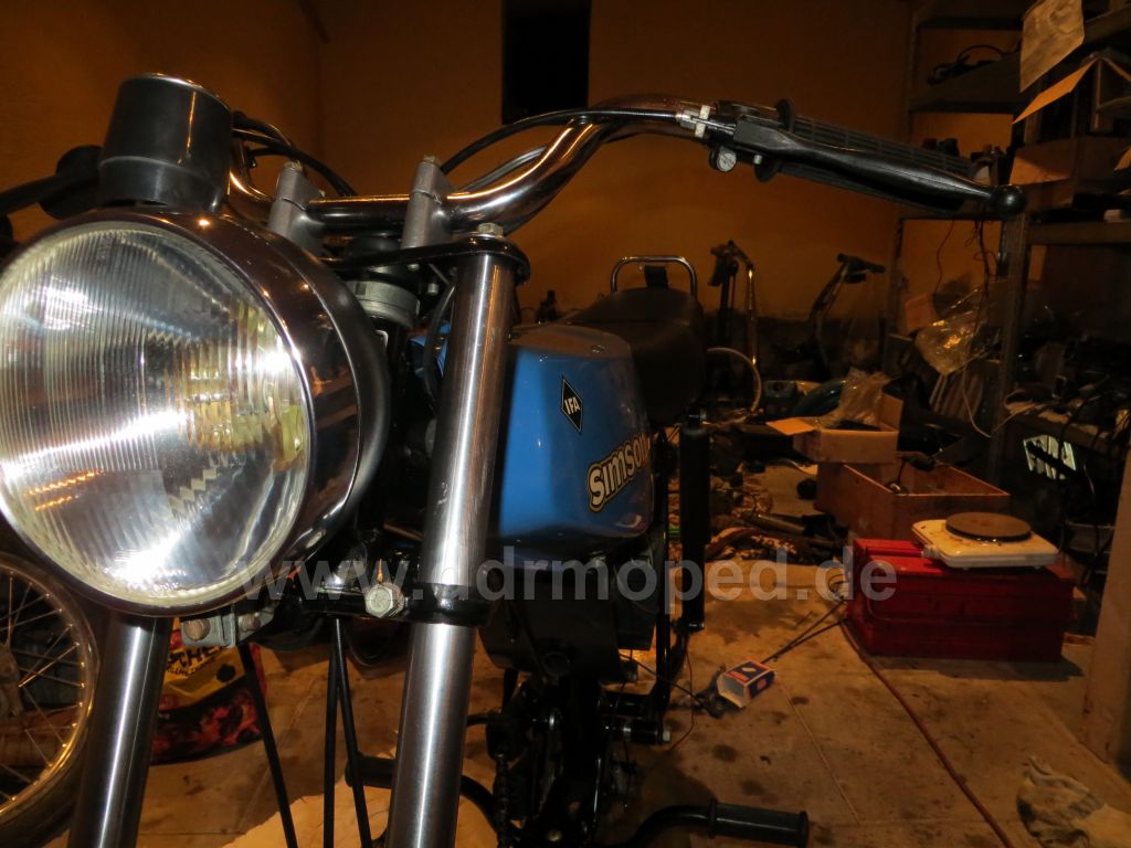

Die Auspuffhaltestrebe müsste doch eigentlich auch anders verlaufen als die, die ich dran habe, oder? hmm.gif
