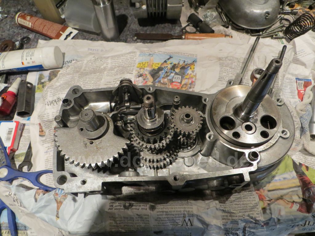

Heute gings weiter!
Erstmal das Getriebe komplettiert...

Erstmal das Getriebe komplettiert. mit neuer Kickerwelle, Kurbelwelle Lagern und Simmeringen.

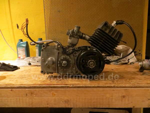

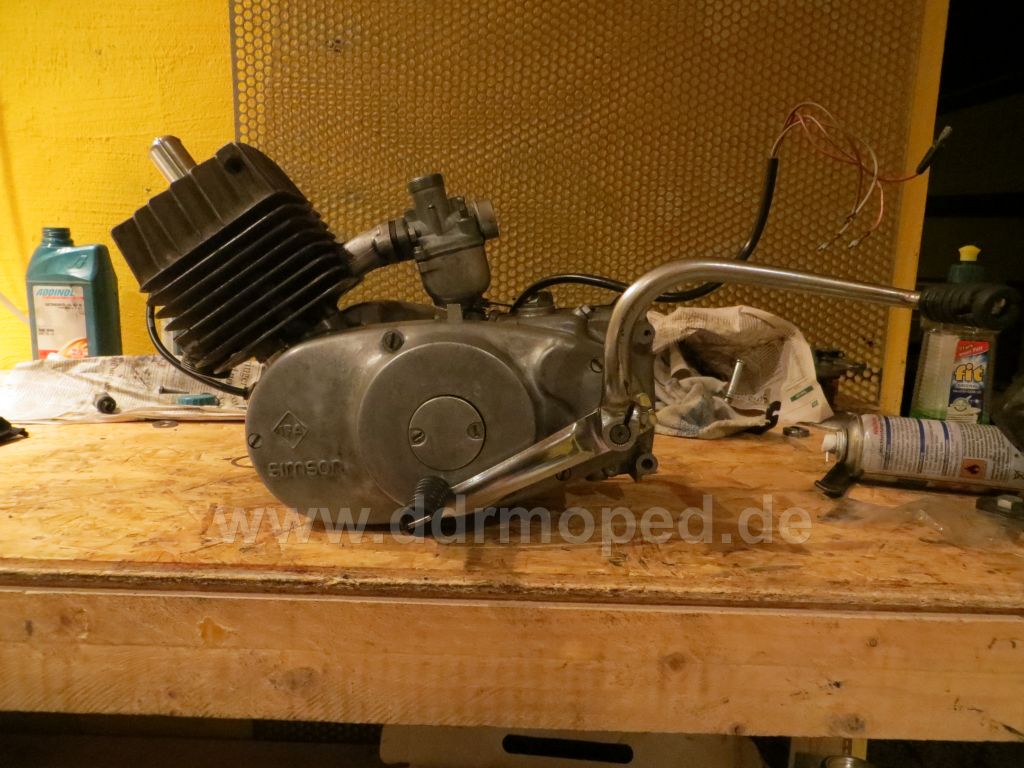

Und von der anderen Seite.
Die Zündung bekam nen neuen Originalen Unterbrecher. Die Hochspannungsdurchführung wurde überholt, neues Zündkabel, Kerzenstecker und Kerze gabs auch! Mit dem Funken kann man jetzt schweißen! biggrin.gif
Der Vergaßer bekam auch eine Gründliche Reinigung. Und das Kraftstoffniveau wurde neu einreguliert.

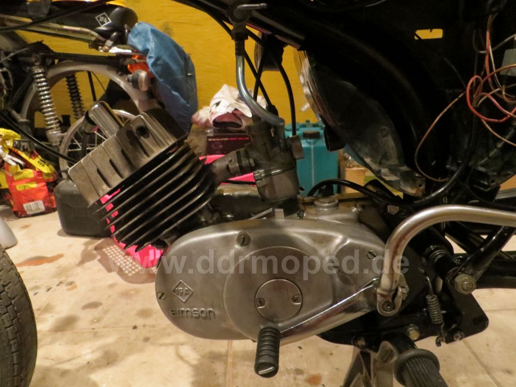

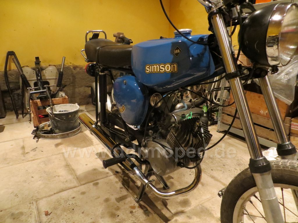

Alle Bowdenzüge sind auch dran. Theoretisch hätte man sie schon mal anlassen können, nur aus Rücksicht auf die Nachbarnhab ich das um halb 11 ohne Auspuff doch gelassen! rolleyes.gif

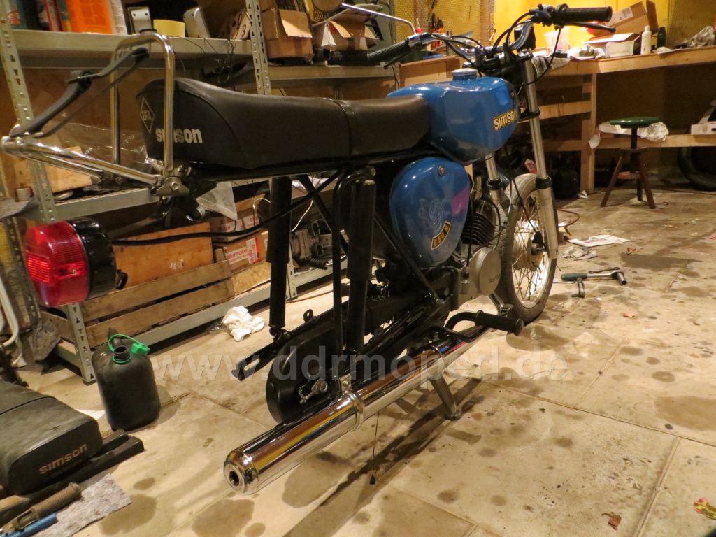

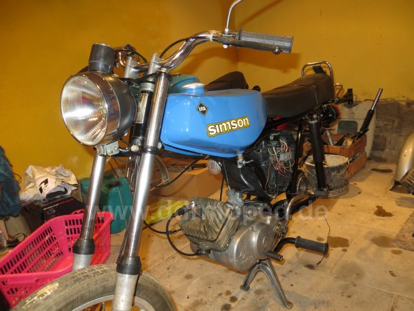

Die Hauptsächlichen Punkte sind jetzt nur noch die Räder und die Schutzbleche.

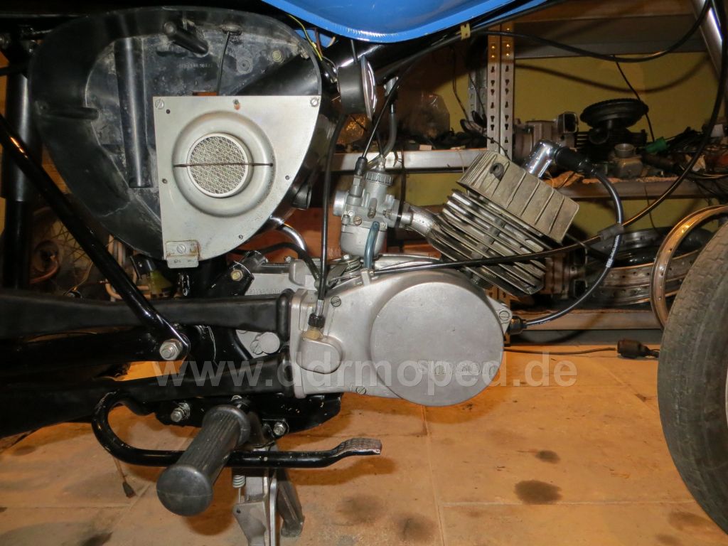

Sperber69
Geschrieben am: 24.10.2013, 17:03
Beiträge: 728
Mitgliedsnummer.: 4511
Mitglied seit: 28.05.2011
Das mit dem Motor seh ich genau so!

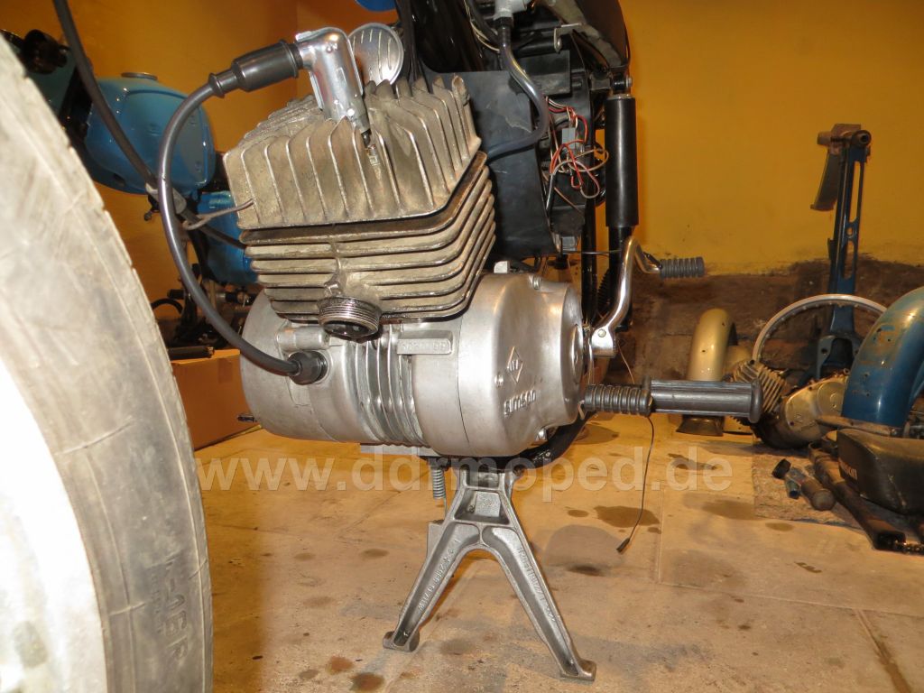

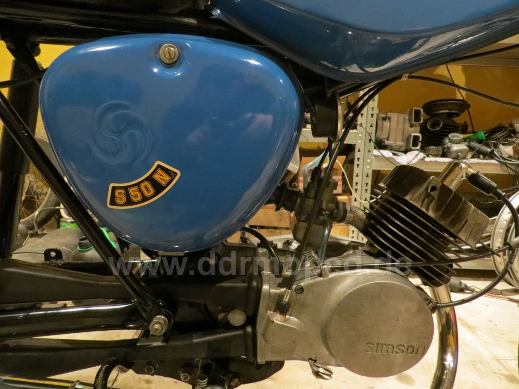

Gestern habe ich mich an die Seitendeckel gemacht. Und den Auspuff wieder angebaut, bis ich einen verwertbaren Originalen hab bleibt der erstmal dran. Eine passende Auspuffhaltestrebe bekomm ich demnächst auch noch.
Patrick grüßt vom Sallmannshäuser Rennsteig

Der Motor meldete sich auch mit einer feinen Blauen Wolke, so das ich die Werkstatt kurz verlassen musste, zurück zum Dienst! biggrin.gif
Er läuft übrigens Super! smile.gif Näheres zeigt sich dann wenn sie das erste mal gefahren ist, aber im Stand zeigt er schonmal keine abnormalitäten!
