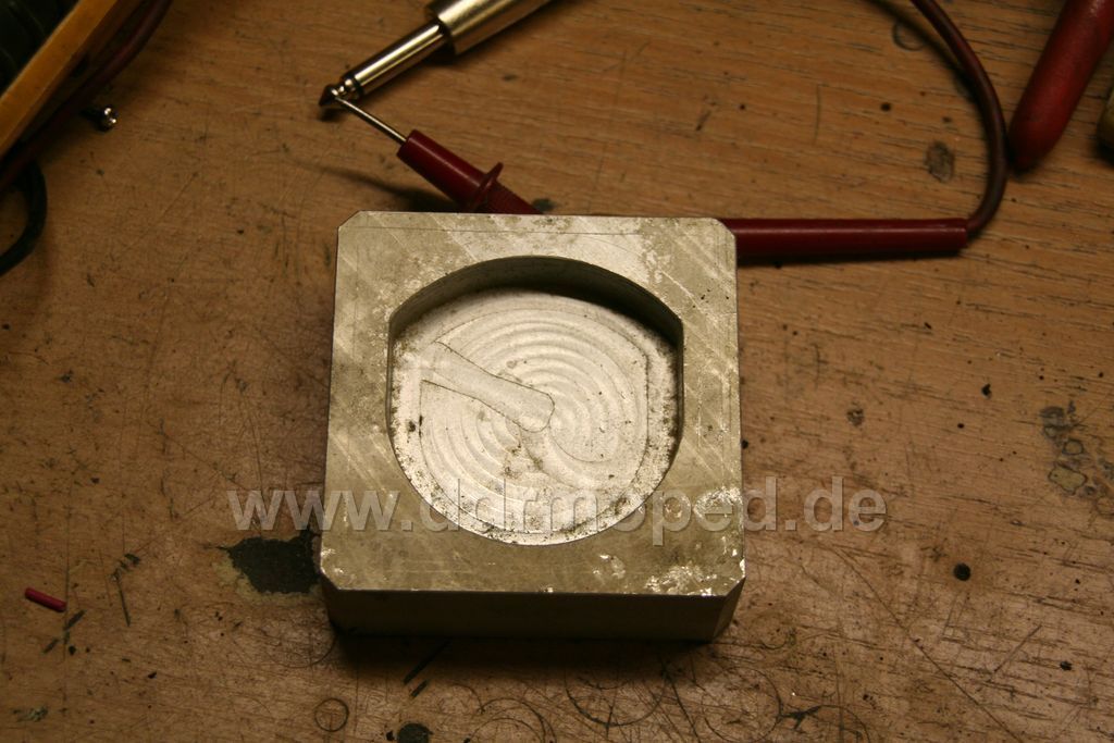

Der Ring(Edelstahl) geht peiswerter klick. Glas kannst Du von mir kriegen.
Bedenke jedoch, dass zwischen Zifferblatt noch ein Abstandsring und 2 Dichtringe gehören. Die gibts nicht, aber man kann es selbst fertigen. Zum Verpressen des Ringes habe ich eine Aufnahme, die man sich (meine ist von einem guten Freund gefräst aus Alu) auch aus Hartholz selber machen kann.
Diese "Form" verhindert, dass der Ring beim pressen, bördeln, was auch immer nach aussen wegwandert.

Zu spät gesehen, die Vorrichtung zum Bördeln ist genial.
Da ich es hoffe nicht häufiger machen muss,und denke es ist auch dünnwandig, werde ich mir eine aus Modellgips für die Einmalverwendung fertigen.
Gruss Mirko
