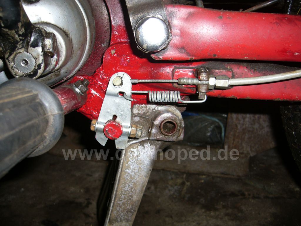

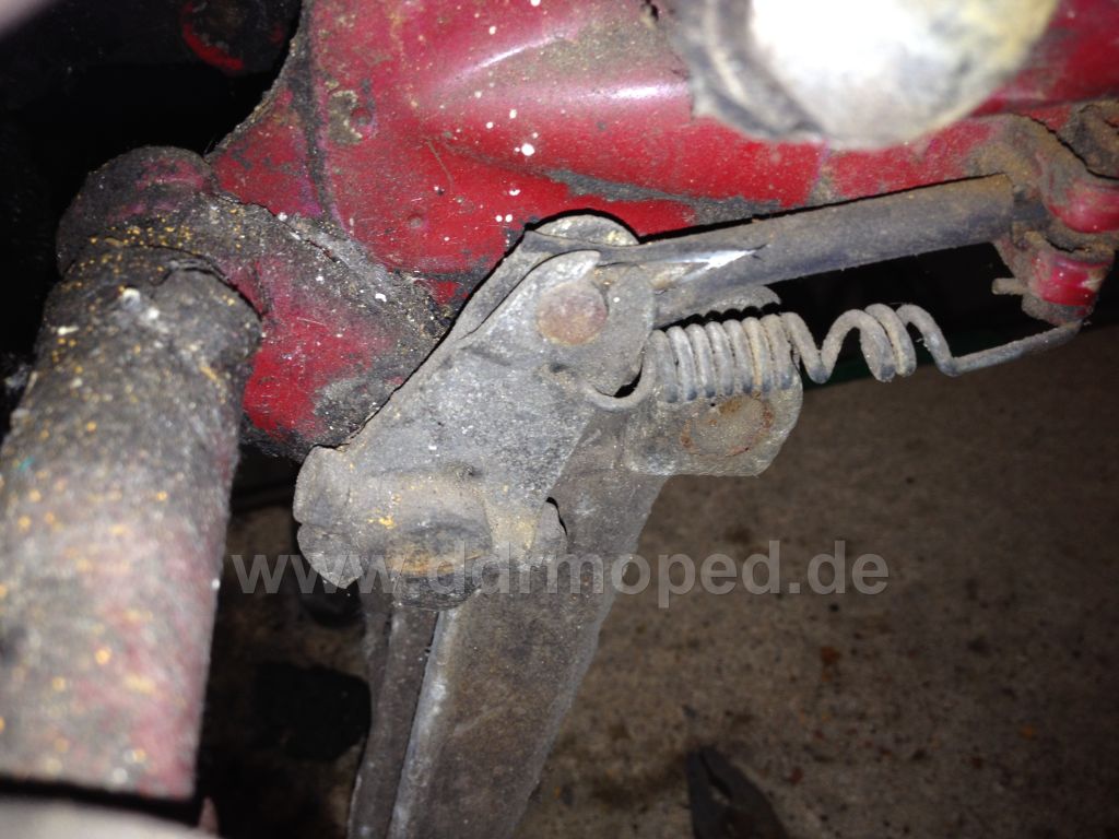

Hallo Jörg,
diese Feder meine ich.
Gruß Nick
Facebook.com/mopedjungs
Sachswolf
Geschrieben am: 22.12.2013, 22:26
Beiträge: 2128
Mitgliedsnummer.: 6871
Mitglied seit: 10.10.2013
Nach deinen Bild da oben brauchst du auch einen neuen Bremshebel, deiner ist verdreht und wirst ganz mieße Bemswirkung haben.
Die Feder ist auch eine Falsche, oder gekürzt , weil die orginale in der Stellung nicht mehr gehalten hat.
Geschrieben am: 23.12.2013, 01:07
Jo; so muss das aussehen . Hebel und Feder gibt's gar neu . Vor der Montage des kleinen Hebels die Gummischeibe nicht vergessen ! wink.gif
