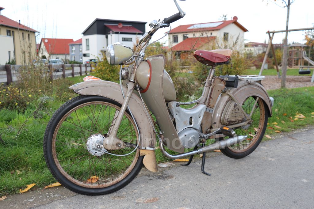

... und einmal von links.
Restauratur finde ich, ist ein klasse Wort und passt auch bei vielen wink.gif

Hast du fein gemacht thumbsup.gif Alter Lack kann eben was erzählen laugh.gif
