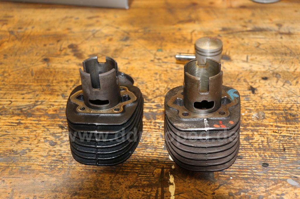

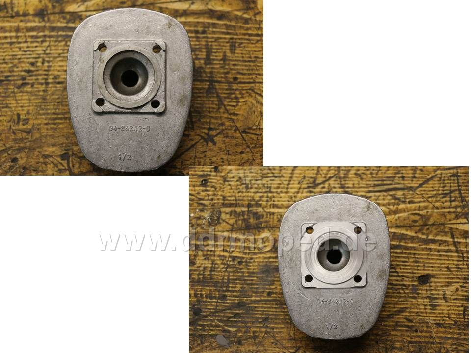

@ Alle: Hier noch ein paar Fotos, die bestimmt wieder die Diskussion anheizen thumbsup.gif thumbsup.gif
Gruss Jörg

Und hier der modifizierte ZK.

Sieht nach modifiziertem KR50 Einlass aus.Was soll die Extra Nase bringen?
Ob der Motor das alles auch in Kraft umsetzen kann?
Die Überströmer sind oftmals auch ein Knackpunkt.Ich hatte noch keinen Zylinder, wo die zeitgleich geöffnet haben.
Des Weiteren muss man auch am Schwimmerstand was machen.Ich könnte mir vorstellen aus der Schwimmerwanne noch etwas mehr Volumen durch Ausdrehen raus zu holen. hmm.gif

ist alles richtig smile.gif es ist ein KR50 Topf.
Wie bereits gesagt, ich habe das Ding so wie es ist auf der OMMMA für 27,- Euronen, neu geschliffen inkl. Kolben, gekauft. Konnte dazu leider nicht nein sagen... biggrin.gif biggrin.gif
Wer die Nase da eingebracht hat weiß ich nicht, sieht jedoch nicht nach Bastellösung aus.
Mal abgesehen von der technischen Umsetzung (da wäre die HD im Wege), kann ich doch einfach durch Nachbiegen den Schwimmer korrigieren (Niveau höher stellen).
Die NAse bringt man in der Regel an um einen weicheren Übergang zu bekommen, genaueres wissen bestimmt die Spezialisten hier im Forum! _clap_1.gif _clap_1.gif
