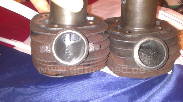

Frage an Norbert, die Fenster der Überstromkanäle und das des Auslasskanals, hast Du die so belassen oder ebenfalls etwas optimiert? wink.gif
Sonst bestünde ein weiterer Einfluss auf die Verdichtung und somit Verbrennung (also Gasaustausch und Frischgas ins Endrohr pusten, ähnlich wie beim Reso, nur gäbe es leider kein zurück tongue.gif ).

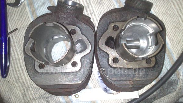

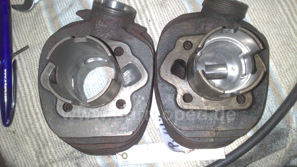

Nun ich denke das Zauberwort heißt Füllung und Minimierung
der Spülverluste. Wenn man einen RH50 Zylinder mit einem Schwalbe
Zylinder vergleicht, wird relativ schnell klar wo noch etwas zu
Holen ist.

Frage an Norbert, die Fenster der Überströmkanäle und das des Auslasskanals, hast Du die eigentlich so belassen oder ebenfalls etwas optimiert? _uhm.gif
