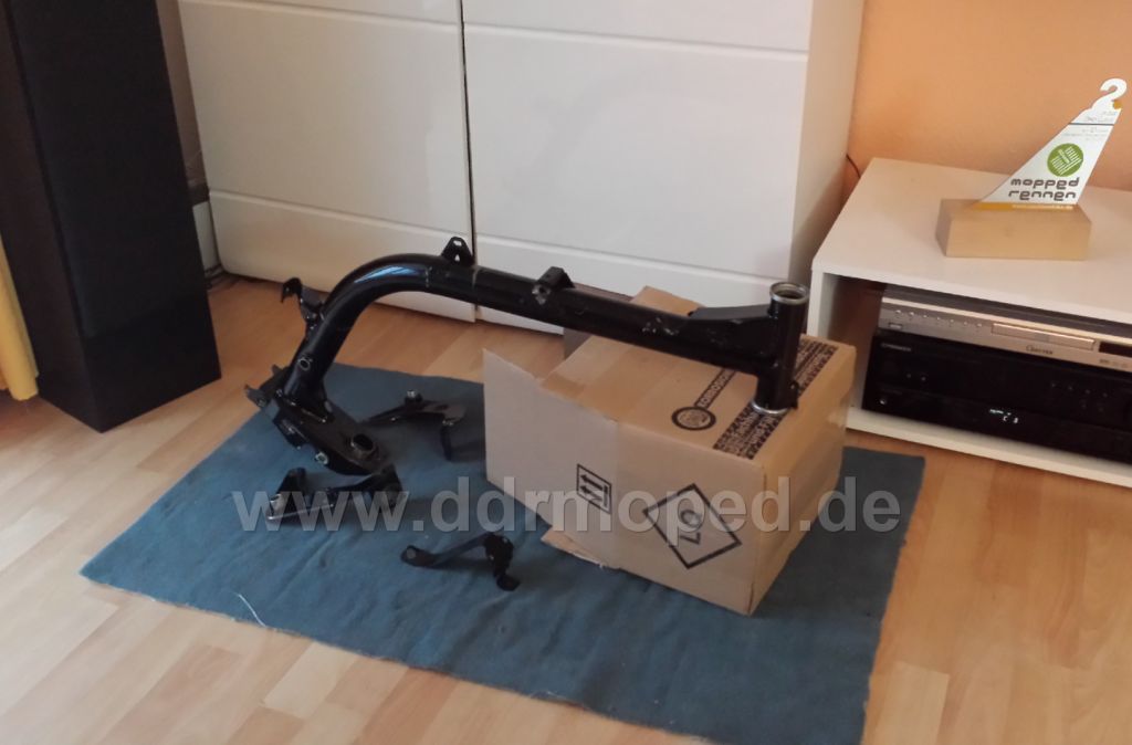

Ein bekanntes Bild aus meinem Essi-Thread wink.gif Mir war die Tage spontan mal danach, nachdem der Rahmen gereinigt war, ihn mit ins warme Wohnzimmer zu nehmen und da weiter zu machen laugh.gif
Jetzt steht er komplett poliert und owatrolisiert da und wartet auf die nächsten Teile. Zusammengebaut wird das Moped aber in der Werkstatt. laugh.gif

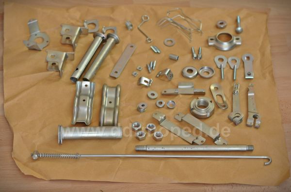

Habe mich bei den Blauzinkteilen dieses Mal für Dickschicht entschieden. Das geht etwas ins Silbern/Gräuliche, ist etwas dicker und daher auch korrossionsbeständiger. Schaut live echt Sahne aus thumbsup.gif

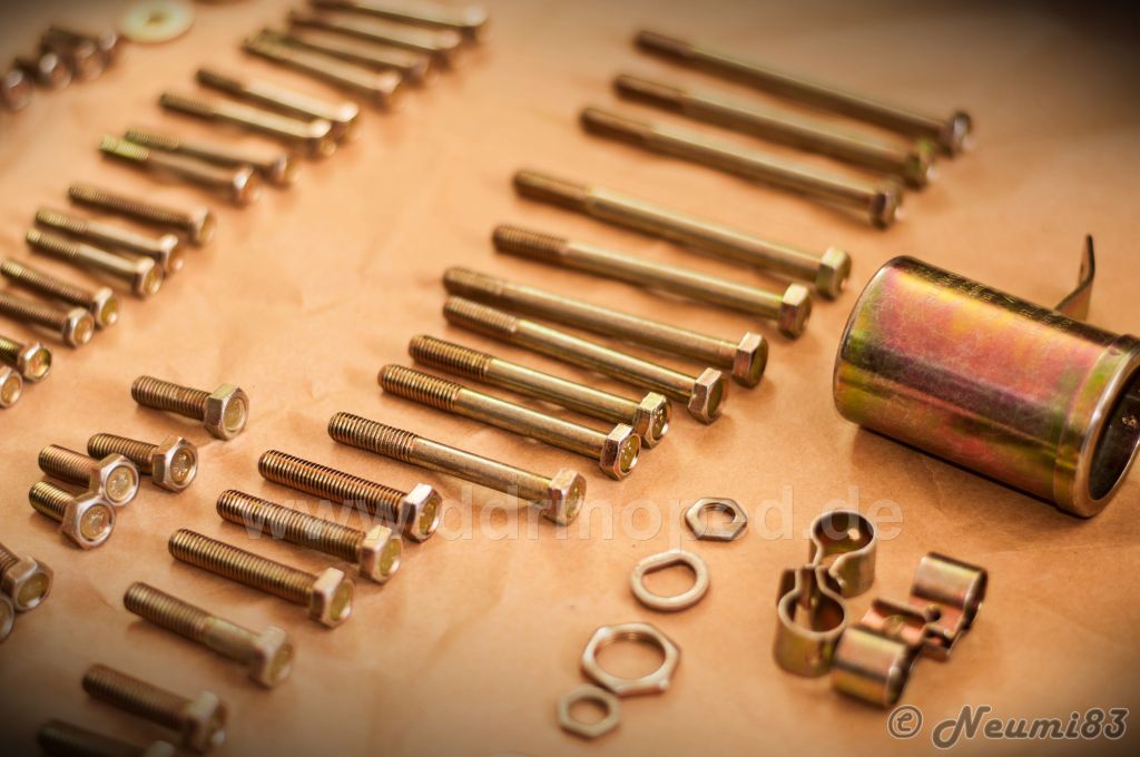

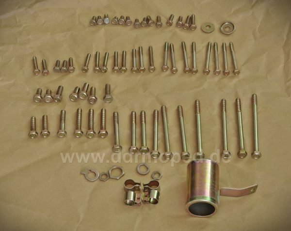

Gelbzink
Alle Zinkteile wurden vorher mit feinem Sand gestrahlt, nochmal gebürstet und geschliffen, die Gewinde nochmal nachgeschnitten und gesäubert. Das Ergebnis kann sich daher sehen lassen: größtenteils neuwertig thumbsup.gif *Ich liebe es* wub.gif
Jetzt wird erstmal noch alles mit Öl mariniert und dann gehts langsam wieder ans Zusammenbauen thumbsup.gif

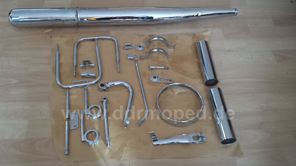

Neu verchromt ?

Ich hoffe es passt dann halbwegs zum unrestaurierten Rest. Aber der Chrom ist wirklich wieder gut geworden. thumbsup.gif
