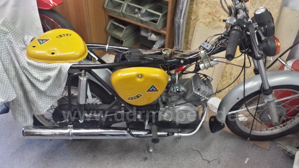

Hallo an Alle,
Ich krame das Thrma mal wieder heraus, da ich nach langer Zeit wieder ein Stück voran kam.
Aktuell schaut das Mopped so aus, Motor drin und läuft aber ich komme bei einem Thema einfach nicht weiter und frage hiermit offiziell um Rat cry.gif :
Wie es gemacht werden soll habe ich gelesen und es auch so praktiziert. Aber irgendwie wollen die Gänge nicht passen.
Entweder habe ich von unten aus: Leerlauf-Gang-Leerlauf oder wenn ich die Madenschrauben eine halbe Umdrehung fester drehe Leerlauf-Gang-Gang.
Das Getriebe ist eigentlich richtig drin. Ich verzweifle daran.
Hat jemand vielleicht einen Rat?

essiquäler
Geschrieben am: 11.05.2016, 20:17
Beiträge: 2712
Mitgliedsnummer.: 1154
Mitglied seit: 06.03.2008
Mit den Schrauben stellt man nur den Anschlag ein,und nicht das Getriebe.
Grüße Gerald

Guten Abend,
nach dem das mit den Gängen nun klappte, habe ich ihn mal laufen lassen und bin etwas über den Garagenhof gefahren. Er zieht und fährt, aber die Gänge schalten sehr hakelig und der Motor klingt auch sehr hart. Wenn ich die Kupplung ziehe ist es besser aber nicht weg.
Habe mal ein Video hochgeladen. Kann das jemand deuten?
Youtube-Link
LG
Micha

Micha, irgendwie klingt der Motor nicht gesund. Aber aus der Ferne ist es immer schwierig zu deuten wo der Fehler liegt.
Kann sein dass du es schon mal erwähnt hast, aber wurde der Motor überholt?

Hallo Jörg,
Ja der Motor wurde überholt. Vorher klang er definitiv sauber.
Klingt mir wie Getriebe? Wenn die Kupplung gezogen wird ist es viel weniger aber nicht weg.

Kann es dann nicht einfach sein, dass er deswegen so hart läuft? Also ich meine fahr den erstmal richtig ein. Meiner klang nach der Regeneration mit neuer Garnitur erstmal auch etwas hart, aber das legte sich mit den Kilometern immer mehr. wink.gif

Also für mich klingt das nicht gesund ?!

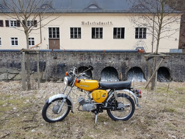

Geschrieben am: 08.03.2017, 19:00
Beiträge: 1262
Mitgliedsnummer.: 3755
Mitglied seit: 19.08.2010
heute war nun der große Tag und ich konnte endlich die ersten Km fahren.
Aufgrund mangelnder Zeit hatte ich das Klapperthema im Winter in eine Simson-Werkstatt in Freital gegeben.
Leider mit dem Ergebnis, dass das Scheppert nicht wirklich besser geworden ist. Es wurde der Motor nochmal überprüft aber alles soweit okay.
Da in den letzten Tagen das Vers.schild kam, bin ich heute mal 40Km gefahren. Der Motor läuft gut. Alles funktioniert, nur das Scheppert nervt.
