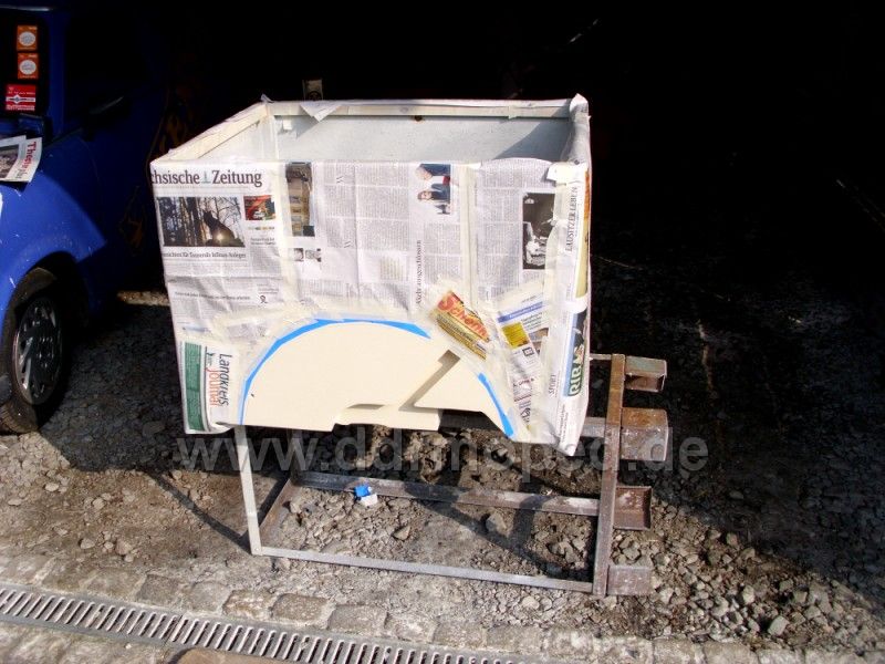

Sooo...der Lack ist drauf!
Genauer gesagt, die Kiste ist fertig lackiert und so habe ich sie heute "kunstvoll" verpackt um die letzten Arbeiten abschließen zu können.
Der Deckel ist auch fast fertig und die ersten Vorbereitungen zur Montage laufen schon. cool.gif

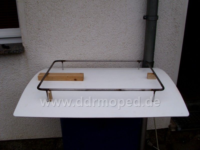

Heute hab ich mich noch schnell mit nem kleinen zusätzlichen Detail beschäftigt.
Bissl noch dran rum "braten" und dann kann auch der Deckel fertig gemacht werden.

Sag mal, wie machst du dass, dass sich das beim Schweißen nicht verzieht?
Ich denke mal, bei mir würde eine Ecke hoch gebogen sein hmm.gif oder runter laugh.gif
Klar, der Rahmen ist gebogen, aber wenn du die Stege anschweißt, dann verzieht es sich doch bestimmt.
Schmied
Geschrieben am: 06.03.2014, 18:09
Beiträge: 5230
Mitgliedsnummer.: 423
Mitglied seit: 04.01.2007
Nun...Benno...was willste jetzt hören?
Natürlich verzieht sich die ganze Sache beim Schweißen und auch bei mir kamen die Ecken rum. Aber ein-zwei geziehlte Schläge und Alles ist wieder so wies sein soll. Bei größeren Dimensionen (hier ist es ja nur 12er Rohr, daher eher Unnütz) geht sowas mit Gegenwärmen sehr gut.
Ansich ist das Richten ne Sache der Übung und mit der Zeit weis man dann schon wie und wo man ansetzen muß... wink.gif

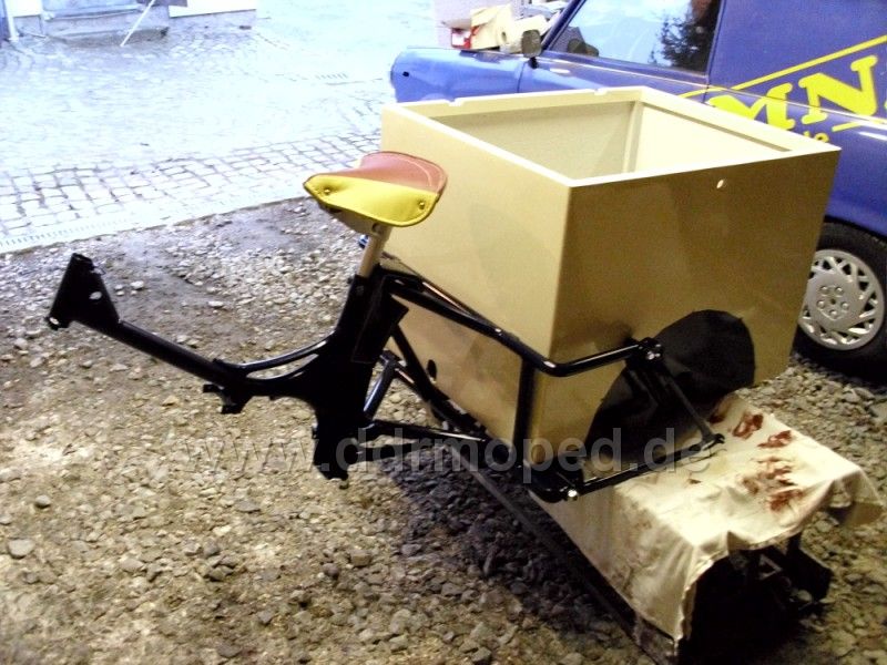

Heute war es nun endlich soweit und es kamen die ersten Teile in ihre endgültige Lage, sprich, der Zusammenbau hat begonnen. smile.gif
Paar Kleinteile müssen noch Vorbereitet werden, aber Stück für Stück wird jetzt langsam wieder ein Moped draus... cool.gif

An dieser Stelle mal ein Bild des derzeitigen Standes von dem "Murks", den ich gerade zusammenschraube. rolleyes.gif
Nachdem jetzt erstmals die Teile zusammen gekommen sind, bin ich mit der Farbwahl nun doch mehr als zufrieden. Außer beim Sattel bin ich mir nicht sicher, ob es hätte doch eher ne graue Satteldecke hätte sein sollen. hmm.gif
