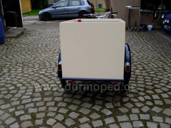

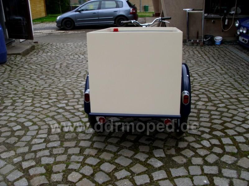

So langsam naht das Montageende, nur der Motor fehlt noch, der Rest ist soweit alles vorbereitet und es funktioniert bis jetzt auch so wie geplant.
Für die Allzuneugierigen hier schonmal ein Bild von der fertige Heckansicht...
Ich hoffe es hält den kritischen Augen des mitlesenden Publikums stand! ph34r.gif
essifreak
Geschrieben am: 07.04.2014, 18:14
Beiträge: 5090
Mitgliedsnummer.: 2391
Mitglied seit: 25.06.2009

Schmied
Geschrieben am: 07.04.2014, 18:31
Beiträge: 5230
Mitgliedsnummer.: 423
Mitglied seit: 04.01.2007
Naja, der Deckel fehlt ja auch noch als oberer Abschluß und dann kommen ja noch paar Aufkleber auf die Fläche...dazu aber später... cool.gif
Frezi
Geschrieben am: 07.04.2014, 18:52
Beiträge: 493
Mitgliedsnummer.: 6498
Mitglied seit: 01.06.2013
Wie machst du das mit den zwei Rücklichtern? Die 18 Watt reichen doch nur für eins?
LG Frederic
GrasserBenno
Geschrieben am: 07.04.2014, 20:00
Beiträge: 3915
Mitgliedsnummer.: 5580
Mitglied seit: 12.06.2012
QUOTE (Frezi @ 07.04.2014, 19:52)
LG Frederic
Richtig ist hinten ja 3W
Ich habe hinten schon 5W drin gehabt und vorne trotzdem noch gutes Licht gehabt.
Also sollten 2x3W kein Problem sein, denke ich.
Übrigens: Sehr interessant die HEckansicht. Macht neugierig auf die 'finale' Ansicht thumbsup.gif
Schmied
Geschrieben am: 07.04.2014, 20:20
Beiträge: 5230
"Finale Ansicht"?!?
...dachte eigentlich das Bild sollte reichen, denn vielmehr Interessantes gibts ja eh nicht mehr zu sehen... tongue.gif laugh.gif
Das Problem mit den 2 Rücklichtern ist mit nem kleinen Trick kein Problem. Das Alles nur über die Original-Elektrik zu lösen ist nicht so das Wahre, also musste bissl gebastelt werden. Obs wirklich funktioniert wird sich dann später zeigen... rolleyes.gif

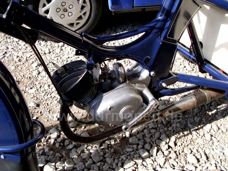

Auch wenn es die Woche zeitmäßig nicht so Rosig aussieht, heute kam nun endlich der neugemachte Motor ans Fahrzeug....und somit ist der Endspurt in greifbare Nähe gerückt. smile.gif
Was mir allerdings noch etwas Sorgen bereitet ist der Auspuff, da er doch in einem schlechteren Zustand ist wie gedacht. sad.gif
Dann kam noch der spannende Teil, die Funtionsprobe der etwas umgearbeiteten Elektrik und siehe da, auch da haben meine Überlegungen zum Erfolg geführt. smile.gif
Fazit des Tages: Motor läuft und die Elektrik (mit 2 Rückleuchten) funktioniert bestens.
Jetzt muß eigentlich nur noch der Zwischentrieb fertig gemacht werden und dann gehts auf die Straße... rolleyes.gif wink.gif

QUOTE (Schmied @ 09.04.2014, 17:16)
Matthias, du hast doch eine günstige Chromerei vor Ort. wink.gif ohmy.gif laugh.gif
SR57
Geschrieben am: 10.04.2014, 17:39
Beiträge: 1247
Mitgliedsnummer.: 6069
Mitglied seit: 22.12.2012
Auspuff-Alternative könnte so ein Nachbau Star/Schwalbe-Auspuff mit Spitztüte sein? Passt auf jeden fall und ist recht günstig und länger wink.gif
Geschrieben am: 10.04.2014, 17:51
QUOTE (SR57 @ 10.04.2014, 18:39)
Schmied
Geschrieben am: 10.04.2014, 17:54
Beiträge: 5230
Der Auspuff ist eher ein Fall für nen Bäcker.....der reinste Pfefferkuchen wink.gif , da ist nichts mit Verchromen. Und günstig...naja... rolleyes.gif
Erstmal gehts so zum Testen und dann werd ich eben demnächst bissl die Augen aufhalten müssen. Ein Neuer für 120€ kommt jedenfalls nicht drunter! dry.gif
