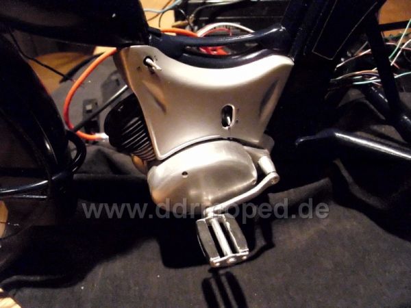

Da ich nun doch schon länger wie geplant an diesem Projekt sitze, hab ich mal ne Nachtschicht eingelegt, damit es endlich bissl vorran geht. cool.gif
So konnte ich auch die Sache mit den Tretkurbeln abschließen. Einzig die Pedalen (hier noch im Rohzustand) gefallen mir noch nicht so recht und ich bin schon beim Überlegen, diese nochmal neu zu bauen. hmm.gif
Und auch wenn die ganze Sache nicht so Problemlos zu lösen war, es ist nun doch so, dass sich die Pedalen auf Knopfdruck drehen werden, wobei ich selbstverständlich auch die Rücktrittfunktion berücksichtigt habe... rolleyes.gif wink.gif
So siehts jetzt erstmal im Testaufbau aus und wenn das Lackieren der Kiste endlich mal vorran geht, ist das Ende in greifbare Nähe gerückt...

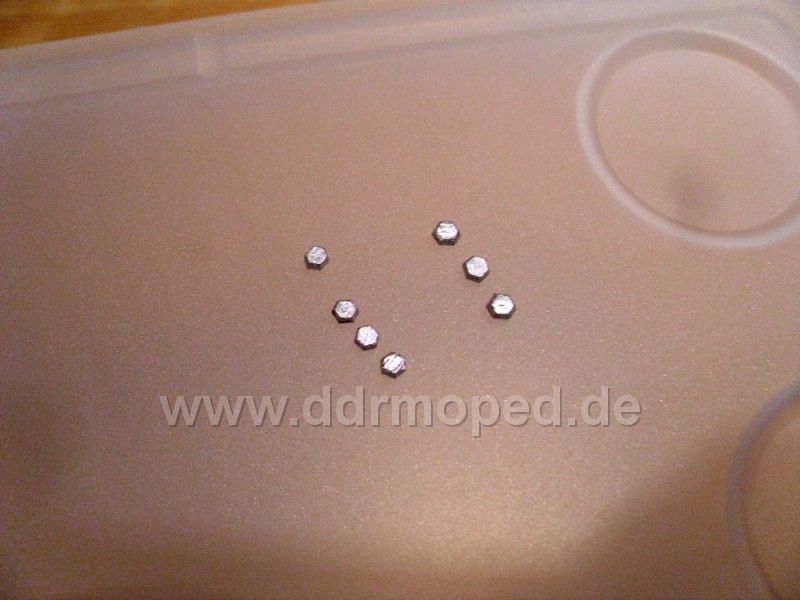

Schmiedi, am Motorblech fehlen noch die beiden Sechskantschrauben. wink.gif laugh.gif tongue.gif
Schmied
Geschrieben am: 25.02.2015, 19:34
Beiträge: 5230
Mitgliedsnummer.: 423
Mitglied seit: 04.01.2007
links SW 2,3
rechts SW 3

An dieser Stelle wollt ich nur vermelden: Es ist vollbracht! cool.gif
...neinnein, nicht Fertig, aber dank nächtlicher Bereitschaftszeit sind nun die zwei Hauptkomponenten Rahmen und Kiste für immer vereint und auch die gesammte Elektrik/Elektronik ist soweit verdrahtet und funktioniert sogar. biggrin.gif
Im Vorfeld war es noch ein "Kraftakt" die originalgetreue Beschriftung auf die Kiste zu bekommen, aber ich denke man kann es als "Annehmbar" bezeichnen. rolleyes.gif
Und auch wenns dieses Projekt länger wie gedacht dauert und etwas "aus den Fugen" geraten ist, ein Ende ist mittlerweile in Sicht. smile.gif

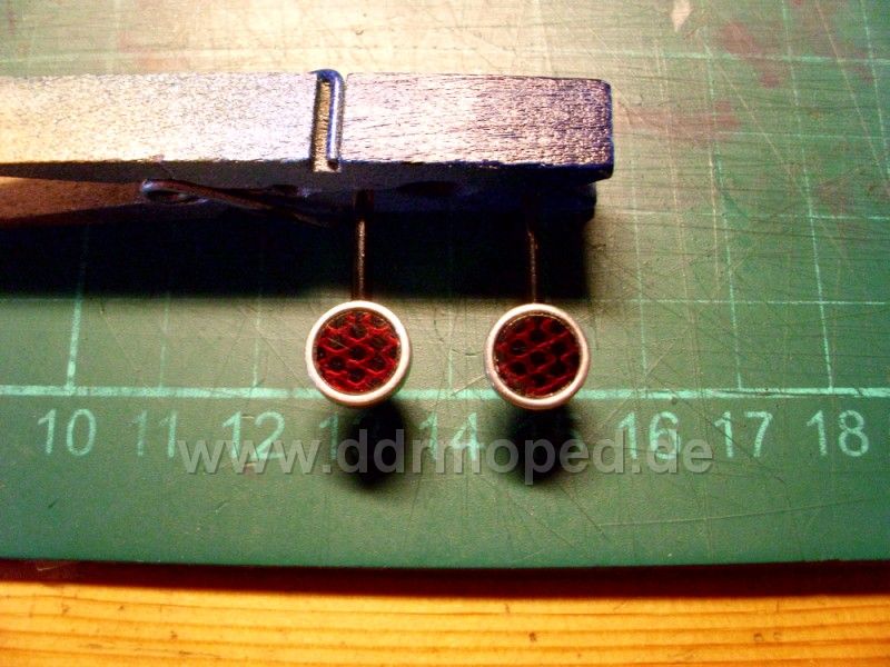

Seit gestern Abend weiß ich nun: Zurück auf Anfang! cry.gif
Der erste "echte" Probelauf ergab, dass der Motor nun doch etwas schwach auf der Brust ist und ein komplett neues Antriebskonzept her muß. Somit gehts jetzt nochmals ans Getriebebasteln. ermm.gif
Dafür ist das Äußere, bis auf immer wieder neu auftauchuende Details, soweit gut vorran gekommen. Dabei fällt einem dann selber auf, was man so für Dinge ans Original gebastelt hat. rolleyes.gif
Aber Gut, Probleme sind da um sie zu lösen und so mussten z.B. auch noch schnell 2 Rückstrahler her... rolleyes.gif
