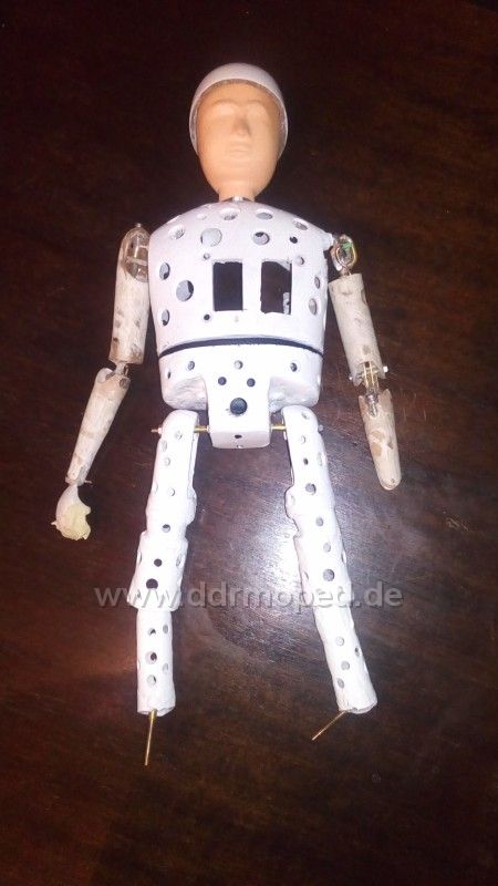

Ich erlaube mir mal dieses Thema aus den Untiefen des Forums hervor zu kramen, denn (wie an anderer Stelle schon angekündigt) das Modell bekommt nun doch eine Fahrerfigur und der Vollständigkeithalber möchte ich auch diese abschließenden Arbeiten an dieser Stelle dokumentieren.
Wie immer bei solchen Projekten....klingt einfach, ist es aber nicht! rolleyes.gif
Vor etwa 2 Jahren ging die Überlegung über einen "Fahrer" in die heiße Phase und erste Machbarkeitsstudien nahmen Gestallt an.
Ein Hauptproblem (daher auch mein anfängliches Zögern), es sollte keine Spielzeugpuppe sein, sondern ein bisschen Richtung "Lebensecht". Da ich künstlerisch nicht so bewandert bin, fing auch da schon das Problem an. ermm.gif
Der Körper war schnell gebaut, aber der Kopf und das Gesicht hatte es in sich. Nach vielen Arbeitsschritten war dann aber tatsächlich eine brauchbare Vorlage entstanden, so dass ich wieder Mut zum Weiterbau fasste.... cool.gif
Hier mal das "Grundgerüst" in der Rohphase. Die gesammte Figur besteht aus GFK und wurde teils im Innen-, bzw. Außenform-Verfahren gefertigt....

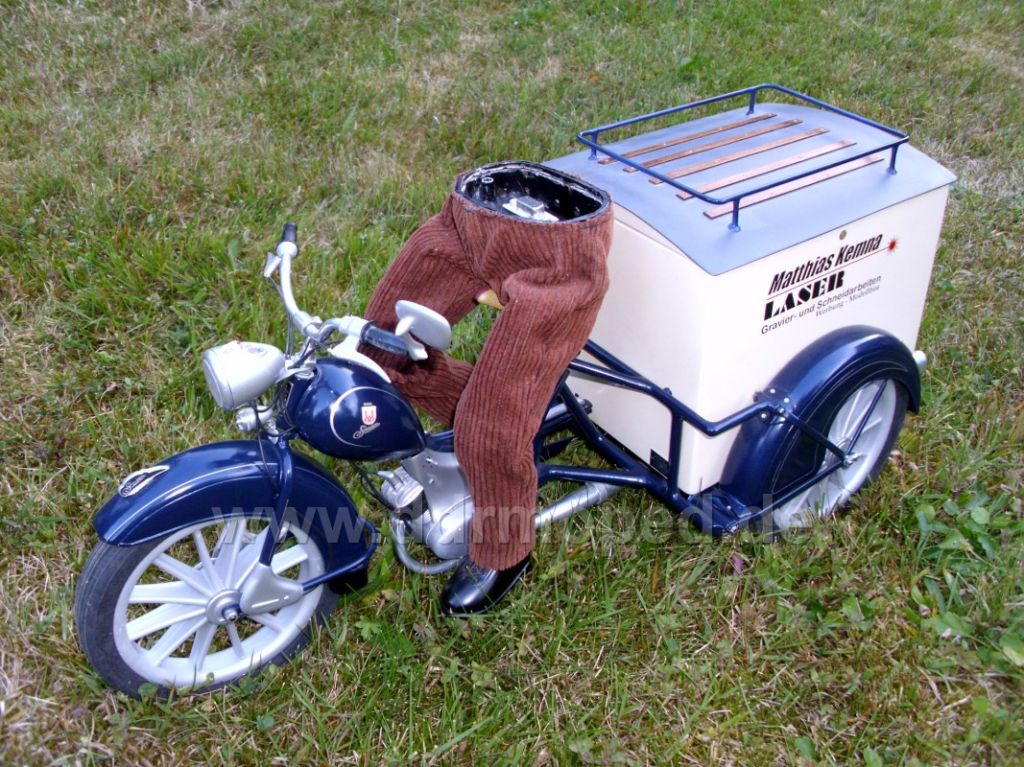

Im Vorfeld gab es aber auch noch ein paar andere Probleme zu bewältigen... unsure.gif
So mussten auch einige Umbauten am Fahrzeug vorgenommen werden, die so vorher nie geplant waren.
Als Erstes musste der Getriebemotor der Pedalen geändert werden, da der bisher verbaute Motor nicht die Festigkeit und die Kraft hatte nun auch noch die "Beine" beim Treten mit zu bewegen. Also alles auseinander und eine komplett neue Tretkurbeleinheit gebaut.
Nun musste ein neuer Sattel und eine (jetzt) hohle Sattelstütze gebaut und in diese 7 zusätzliche Kabel verlegt und so versteckt werden, dass sie von Außen nicht zu sehen sind. Aber auch diese wirklich knifflige Arbeit hat schlußendlich geklappt.
Zudem wurde ein neuer, stärkerer Lenkservo verbaut.
Ein ganz grundlegendes Problem gab es nun aber auch noch zu klären, denn mit Figur passte das Modell nicht mehr in die Transportkiste. Eine Neue wollte ich aber nicht bauen und so kam die Lösung, die Figur zum zusammenstecken zu konstruieren. Somit bleibt beim Transport der Unterkörper samt Beinen auf dem Moped und der Oberkörper wird abgenommen. cool.gif

Ein weiteres Problem war die bisher verbaute Elektronik. Wegen des neuen Tretkurbelantriebes musste dessen Steuerung und Automatikfunktion, sowie andere Komponenten (Steuerung für Lenkung, Licht, usw.) komplett überarbeitet werden. Auch einen neue RC-Anlage wurde verbaut, da wegen der zusätzlichen Funktionen von 4- auf 6-Kanal aufgerüstet werden musste.
Die Umrüstung des Fahrzeugs ist mittlerweile abgeschlossen, so dass ich mich weiter mit der Figur beschäftigen konnte.
Der "Unterleib" wurde komplett fertig gestellt und (vom Profi) eingekleidet und hat seinen Platz auf dem Moped -für immer- eingenommen....

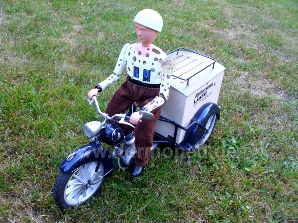

Als Gegenstück, also "Oberkörper" entstand ein aufsteckbarer Korpus, der während des Transportes abgenommen werden kann.
Eigentlich ist bis dato auch Alles soweit fertig, nur der Kopf muß noch seine Bemalung (weiß noch nicht so recht wie hmm.gif cry.gif ) erhalten, sowie der Helm und die Bekleidung fertig gestellt werden.
