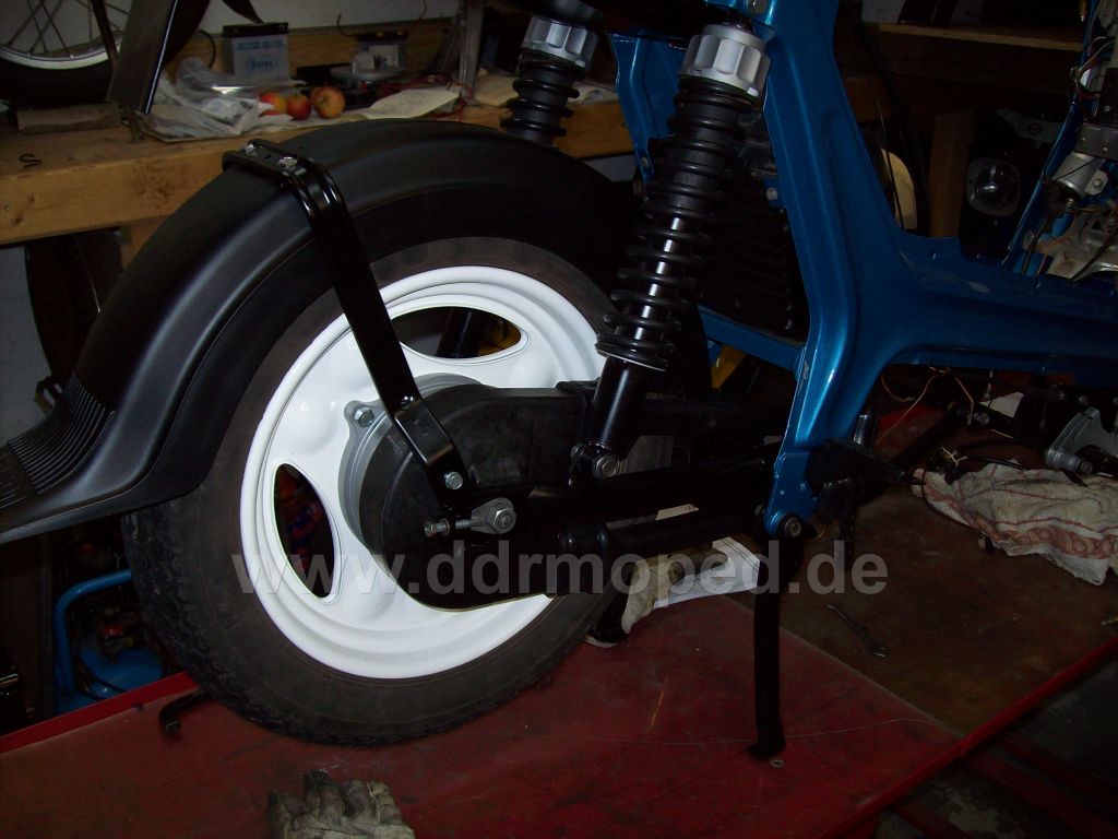

Angefangen mit dem Heck. Das Kettenritzel bekam erstmal ein neues Lager verpasst da das Alte gepfiffen hat. Denn kam der Kettenkasten+ neuer Kettenschläuche, Schutzblech und das Rad rein.
Grüße Stefan

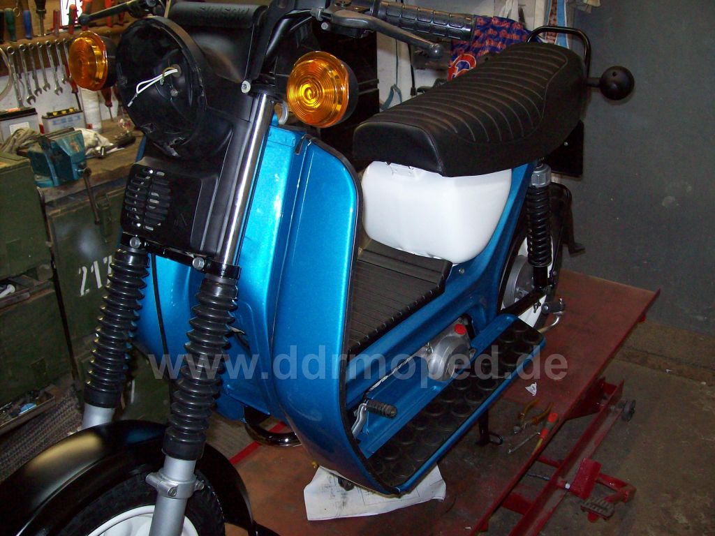

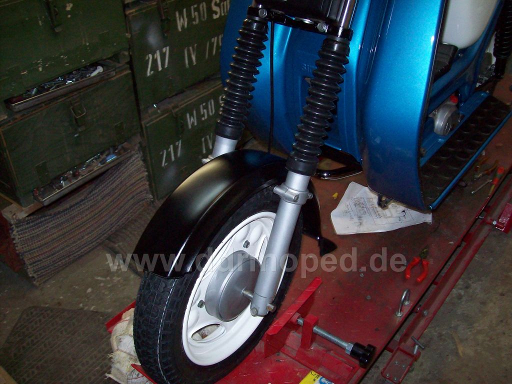

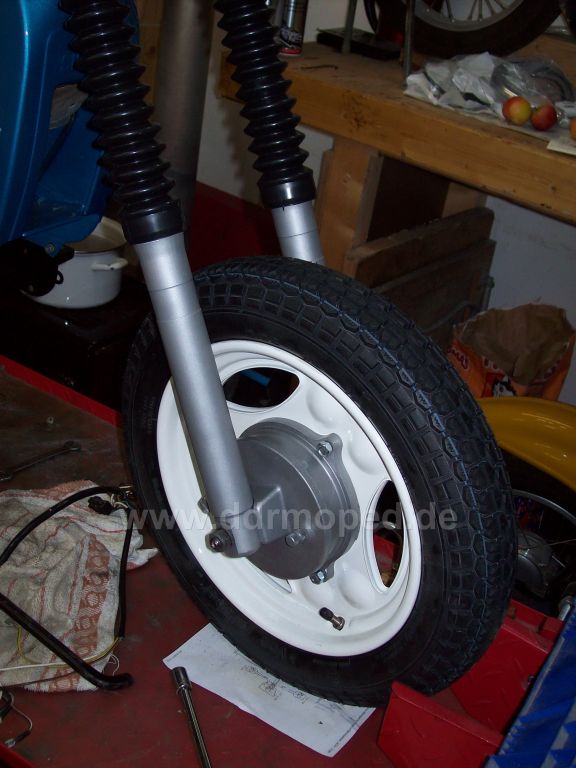

Grüße Stefan

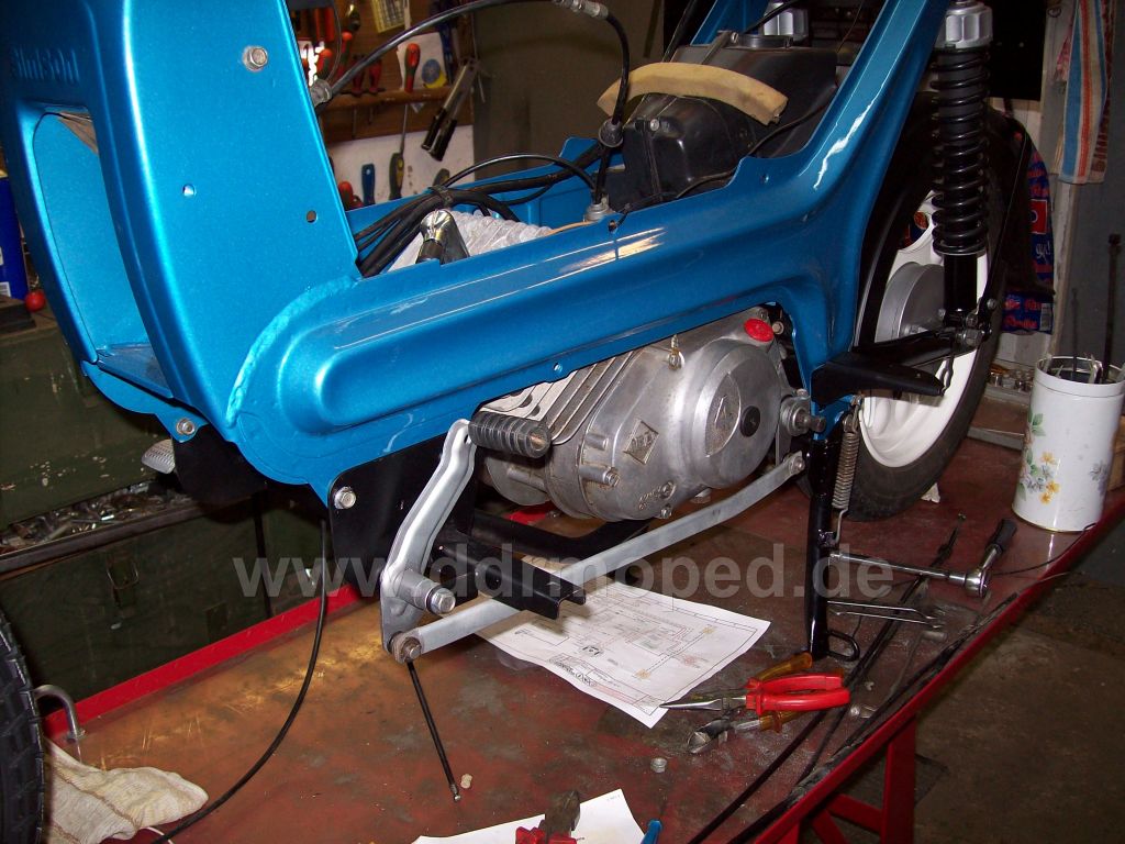

Als nächstes kam das Herz wieder an seinen Platz + Schaltung
Grüße Stefan

Weiter gings mit den Knie- und Trittblechen und der Elektrik sowie der Hinterbremse ....
Grüße Stefan

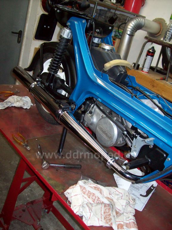

... der neue Auspuff (Haltegummi und Schelle sind auch ne)
Grüße Stefan

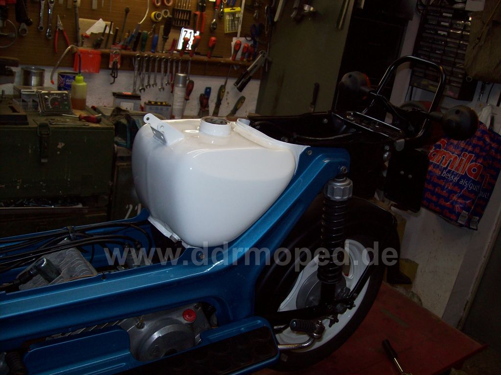

Denn noch den Tank....
Grüße Stefan

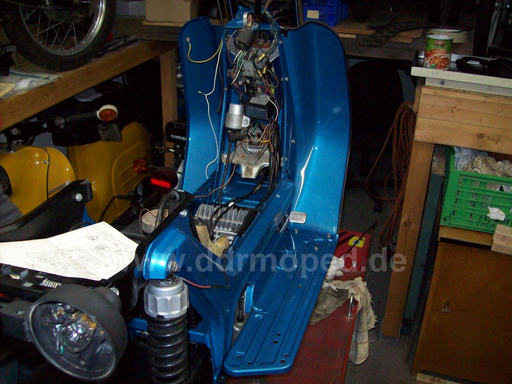

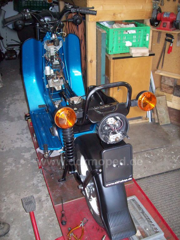

Und noch die Sitzbank.
Die Lenkeramaturen sind auch alle dran nur hab ich davon kein Bild, hol ich aber nach wink.gif
Grüße Stefan
SR1, SR2, Spatz, K50, Star, Habicht, Sperber, KR51/1S, KR51/1, KR51/2, SR50, S50N, S50B, S51, S51Enduro, Duo4-1, SL1,
Geschrieben am: 24.11.2013, 19:03
Beiträge: 6828
Sieht gut aus, weiter so. Aber denk an den Schildhalter für das VK. Ich habs net bereut, weil der hintere Kotflügel nun nicht mehr verschandelt wird.
Kleiner Tip, die Schaltung, also das Gestänge kannst du nur durch das Durchschalten besser einstellen. Also Proberunde und 2 10ner Schlüssel mit. Richtig eingestellt ist erst, wenn du auch den Ersten einlegen kannst, ohne mit dem Knieblech zu kämpfen. Glaube es mir, nach der Motorüberholung ging es auch nicht gleich auf anhieb.
Achso, das mit den Hupen funktioniert bei mir, 2Klang-Fanfare war gestern, ein Akord muß schon sein...
