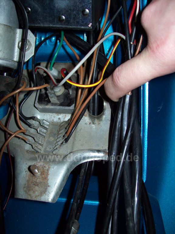

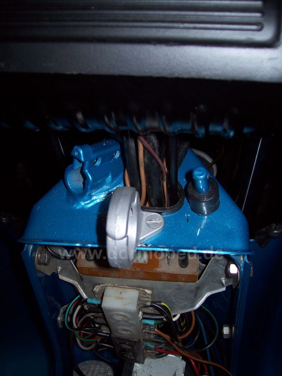

Aber das ist doch mist wenn du die Züge alle durch das Rohr ziehst, denn erstens schauen sie alle vorne raus also man sieht sie durch die Telegabel und zweitens sind einige viel zu kurz dafür.
Und ich hab noch nen zweiten sr50 und da ist das auch nicht zusehen vorn.
So hab mal zwei Bilder gemacht...
Das erste zeigt das Loch wo der Gas und Schockzug durch geht..
Grüße Stefan

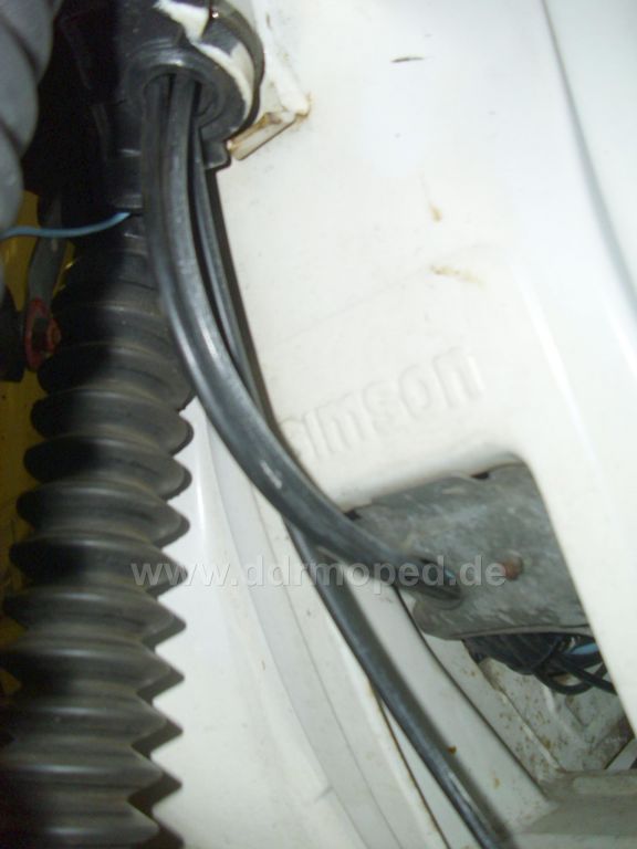

und oben....
Grüße Stefan

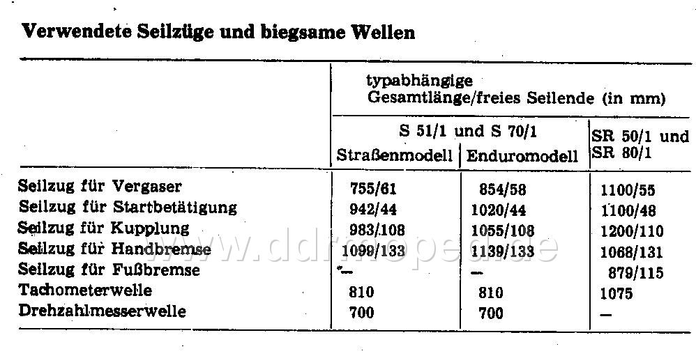

So, hier mal die Längen der Seilzüge und Tachowellen. Wie gesagt, ein Teil geht durch das Steuerrohr...

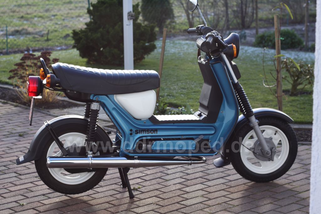

So hier mal ein Foto einer unverbastelten. Es wurde nur ersetzt, was kaputt war. Ich schaue noch schnell die Testberichte durch...

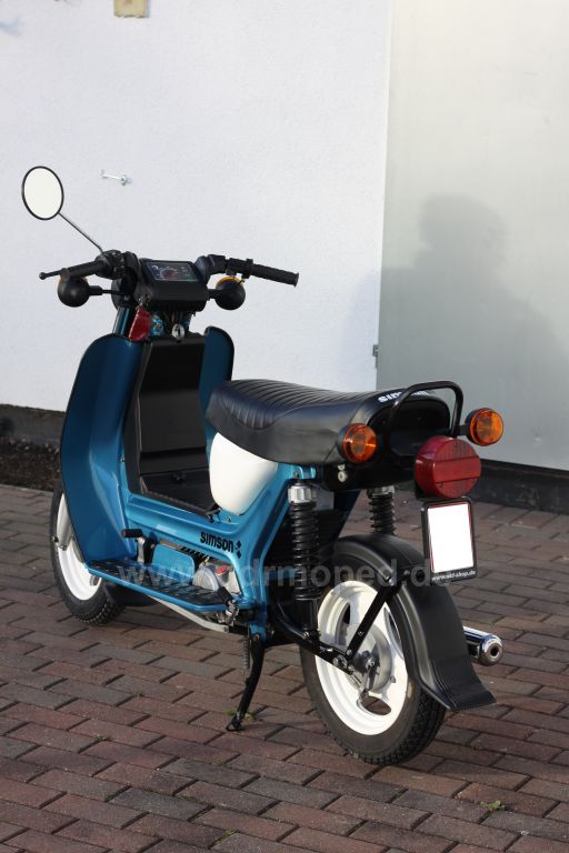

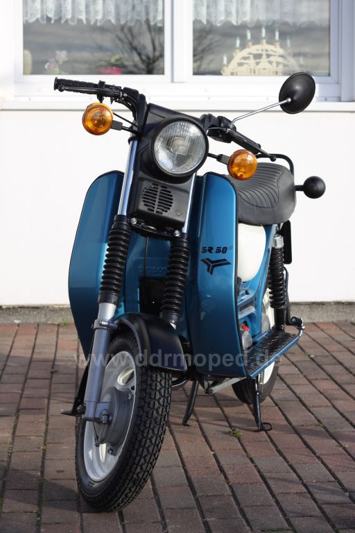

Hier noch fix das Bild von den Lenkerarmaturen:
Grüße Stefan

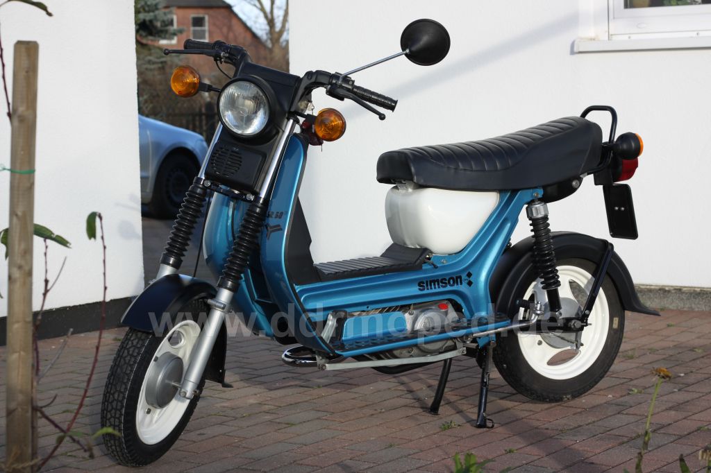

Grüße Stefan

Bis auf die Züge ein gelungenes Projekt. Und fahr vorsichtig und Umsichtig. Die Knieschutzbleche werden es dir danken. Nochwas, halte einfach die Einfahrzeit ein, danach läuft die auch 70...
1986-2026 Der Roller wird 40
SR 50 CE
Geschrieben am: 08.12.2013, 09:48
Tolles Projekt , beim Auto würde man sagen : Neuwagenqualität !
Ich stimme dem Doc zu , fahr ruhig und mit Bedacht ein , dann hast du ein gut laufendes Gerät unterm Hintern .
