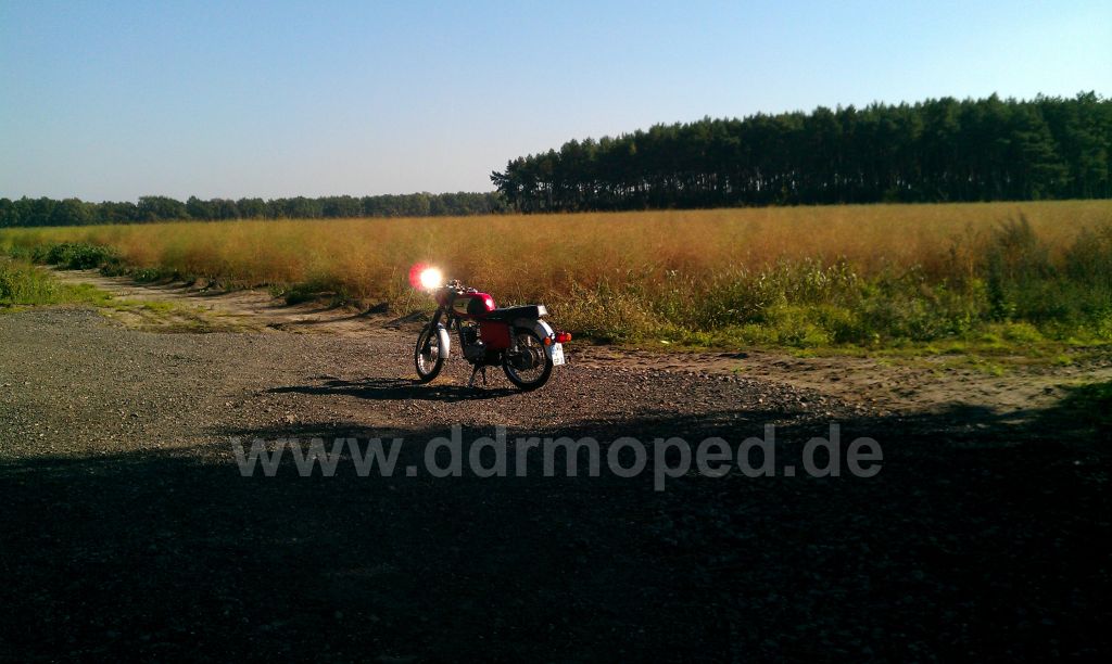

Guido

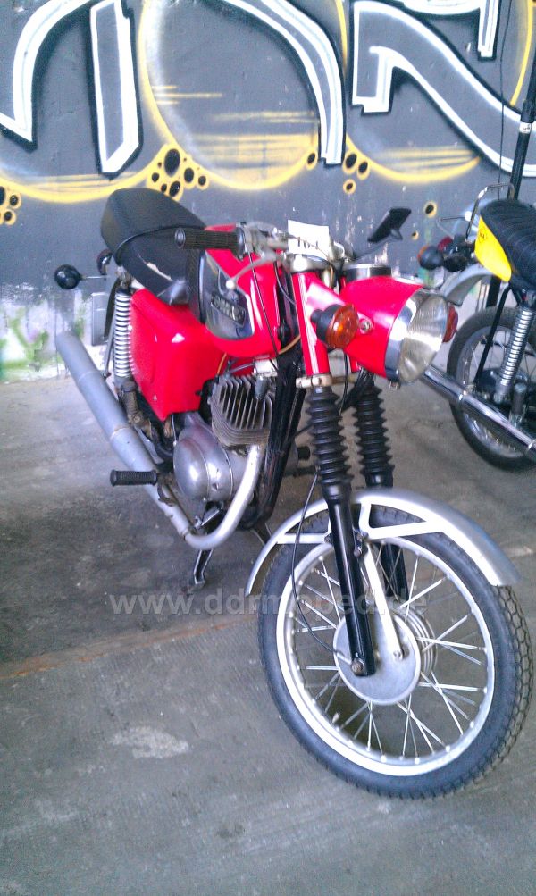

erste Ausfahrt zum Oldtimertreffen nach Schwerin am 03.10.
Guido

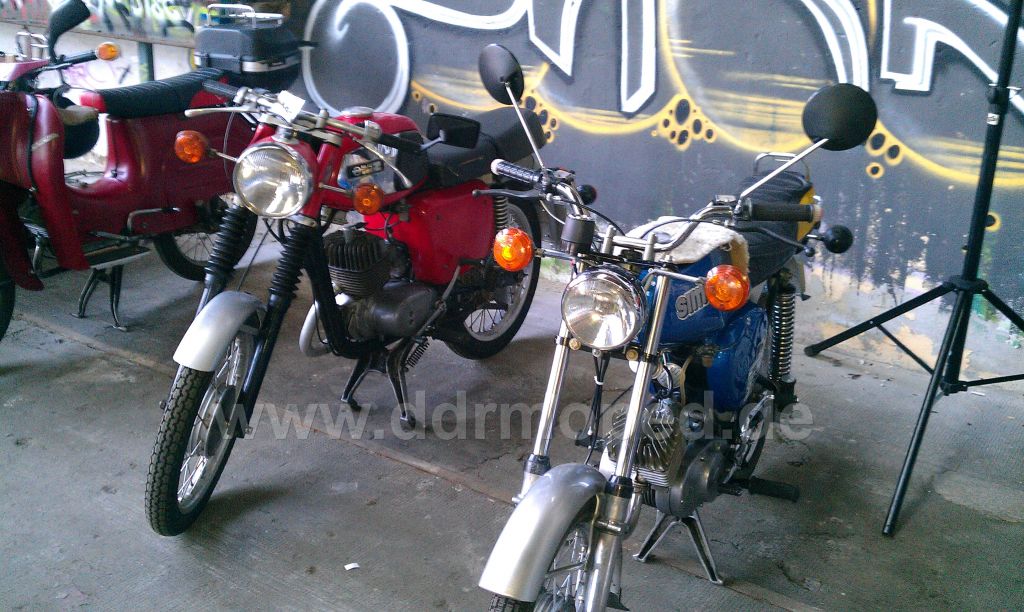

bei der Ausstellung
Guido

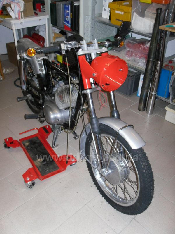

Hallo Gesaelzbaer,
ich habe Fragen:
wie hast Du das mit den Lenkerblinkern gemacht:
- am Gasgriff mit Distanzstück?
- am linken Lenkerende?
- wie verkabelt? Loch im Lenker?
sind das die Blinker von Ebay? Mit Hella-Prägung?
Hintergund: ich werde mir demnächst auch eine TS aufbauen...
Dank+Gruß, Tilo.

QUOTE (tilo_guenther @ 23.12.2013, 22:41)
Hallo Gesaelzbaer,
ich habe Fragen:
Dank+Gruß, Tilo.
Hallo Tilo,
- am TS Gasgriff geht es ja nicht ohne Distanzstück mit der kleinen Kante,
- auf der anderen Seite ist da ja der Spiegel drann;
- ohne Loch geht es leider nicht, ich würde je ein Loch unter dem Blinker- bzw. Lichtschalter bohren. So verschwinden die Kabel mit im Kabelbaum.
- die Ochsenaugen gibt es auch beim Händler,
die von Hella sind jedenfalls für Vorn & Hinten zugelassen;
Gruß Svid (Thomas)

Hallo Tilo,
es ist so, wie es Thomas gesagt hat:
- Am Gasgriff ist das Distanzstück drauf und links der Spiegel.
- Am Lenker habe ich in der Mitte zwischen den Klemmstücken ein Loch gebohrt.
- Die Blinker selber sind von Louis und waren auch schon mal an meiner Honda verbaut.
Passen aber jetzt besser zu TS! Ich finde, dass gibt Ihr so ein klassisches Aussehen.
Auf jeden Fall schöner als die großen Originalblinker.
