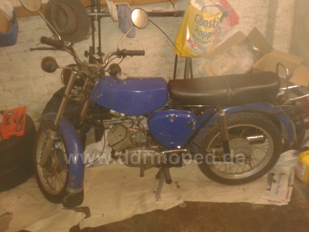

Hey hey ihr Lieben,
ich bin neu im Forum und hoffe ihr könnt mir ein bisschen weiterhelfen biggrin.gif .
Habe mir vor einem halben Jahr eine S50 B2 gekauft und überlege mir zur Zeit wie ich sie am besten lackieren soll. Dabei geht es mir vor allem darum, in welcher Farbe und mit welchem Lack.
Originale Farbtöne lassen sich ja relativ leicht ergooglen, aber irgendwie würde ich sie lieber ganz schwarz, oder blau lackieren hmm.gif .
Was ich auch cool fände, wäre den alten Lack (leider nicht original cry.gif ) zu erhalten, da er hier und da abgeplatzt ist und die Simson dadurch alt (eben wie einen echten oldtimer tongue.gif ) aussehen lässt.
Gibt es Klarlack, der den Rost stoppt und den man über den alten, schon leicht kaputten Lack lackieren kann, um somit den "look" zu erhalten?

Von der Klarlackidee halte ich nichts.
Ich würde das Moped mit einem Originalfarbton versehen.

Hallo Valentin. Da das gute Stück lackmäßig eh 'versaut' ist, lackieren es auf eine der Originalfarben zurück. Unser User doccolor bietet dir Farben in guter Qualität preisgünstig an. Sogar als 2-K-Lack aus der Dose. Bemühe mal die Suche.

Lackiere Neu. Ich finde den Lack nicht grad erhaltenswert.
Und wenn du das alles nur vor Weiterrosten schütrzen willst, dann nimm Owatrol Öl. Das macht genau das, was du mit dem Klarlack machen wollen würdest´. Nur mit einem Unterschied: Owatrol bleibt auf dem Rost drauf, Lack nicht!
Wie bereits gesagt, der User DocColor hat die originalgetreusten Farben die du bekommen kanst.
Natürlich hat er auch andere Farben.
Nimm einfach mal mit dem netten Kerl Kontakt auf. Der gibt auch gute Tipps thumbsup.gif
ps. Owatrol Öl bekommst du auch beim Doc

Ich glaube, dass ich mich erstmal für die Lösung mit Owatrol entscheiden werde. Danke Benno!
Und ich glaube ihr habt recht und werde mich deshalb langfristig für eine der originalen Farben entscheiden thumbsup.gif .
