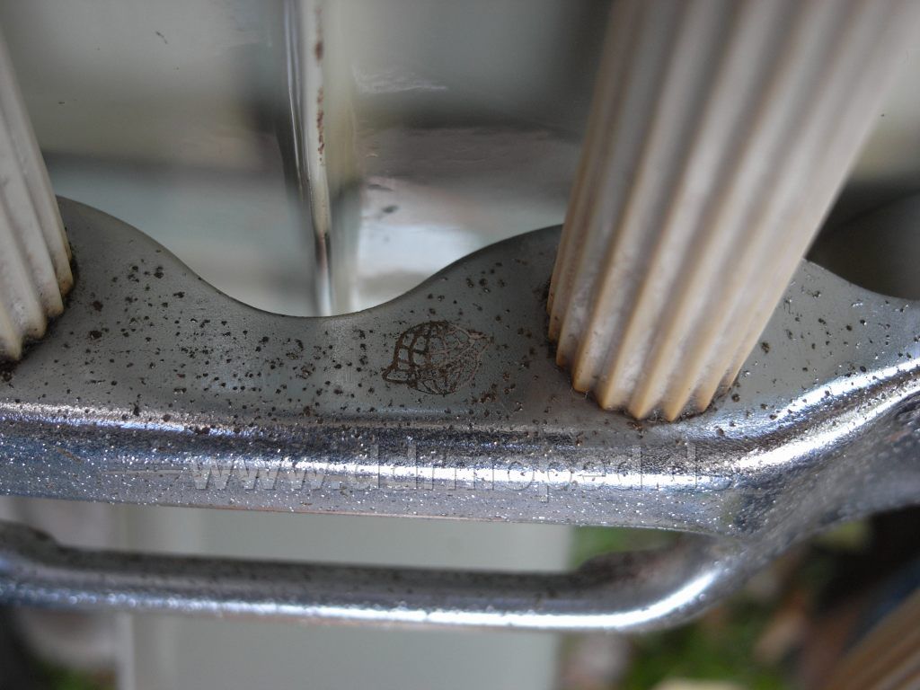

nun habe ich meine 64er Schwalbe mal etwas genauer angeschaut.
Der Auspuff hat im Klemmbereich die Stempelung 1/64 und der Vergaser NKJ 153-5 hat die Stempelung 1/4.
Ist diese Schwalbe vom Jannuar 1964?
Da die Liste noch nicht aktualisiert wurde, gehe ich davon aus, dass diese Schwalbe die allererste Serie ist.
Gibt es Schwalben von 1963?

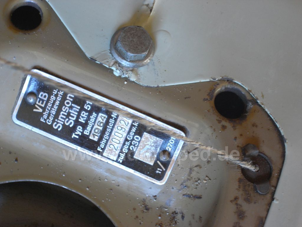

Und nun würde ich mich über weitere Fotos deiner Schwalbe freuen, vor allem auch vom Typenschild.

Na hat er doch schon in der Liste geschrieben , Rahmennummer: 200928

Glückwunsch, Achim. Der Spiegel wird wahrscheinlich falsch sein. Ich schreibe 'wahrscheinlich', weil einerseits alle mir bekannten 64 er Schwalben die 'Niere' zum Schrauben dran haben, aber auf Vorserienprospekten Schwalben und Stare mit diesem Spiegel abgebildet sind.

Also auf meiner Lampeneinfassung ist ein Stempel mit 12/63, glaube das diese Teile schon in Vorserie Produziert wurden, um beim offizielen Serienstart dann genügend Mopeds zur Hand zu haben.

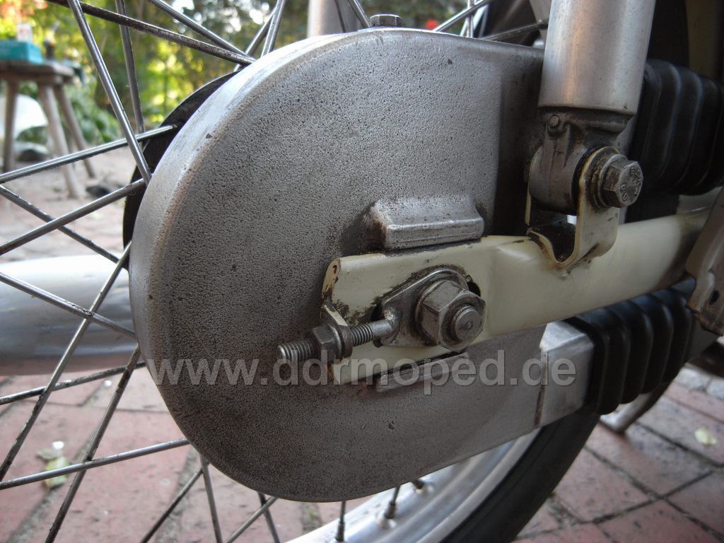

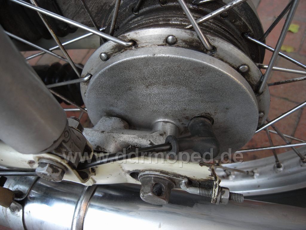

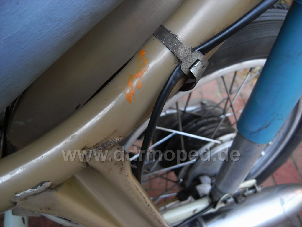

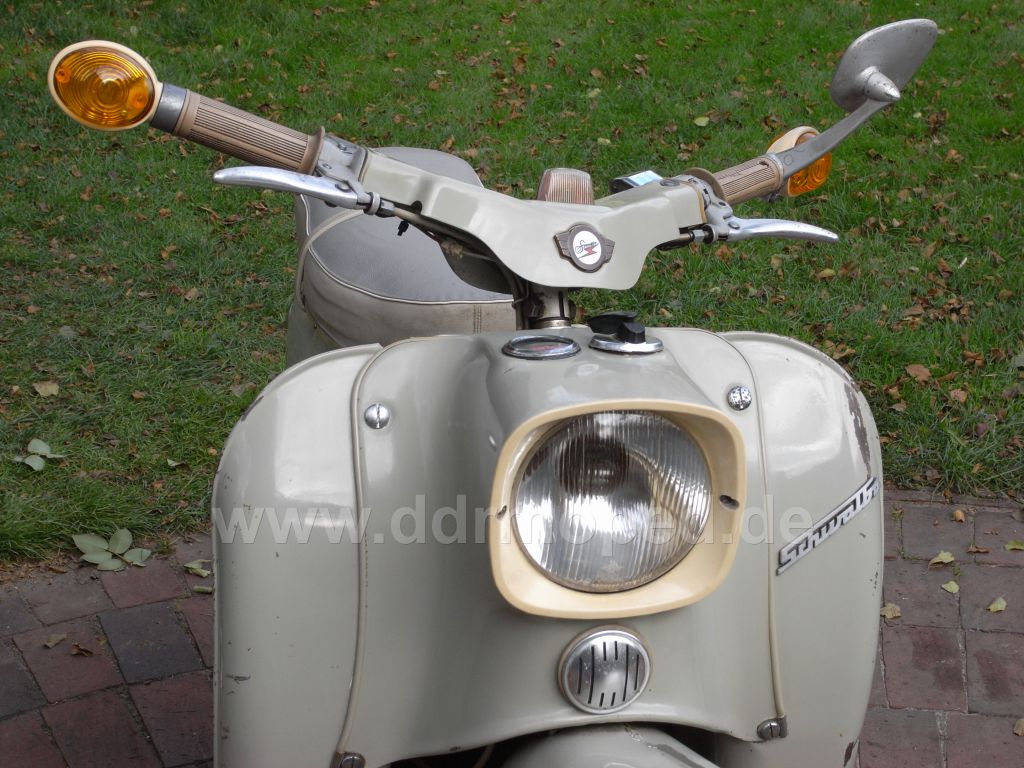

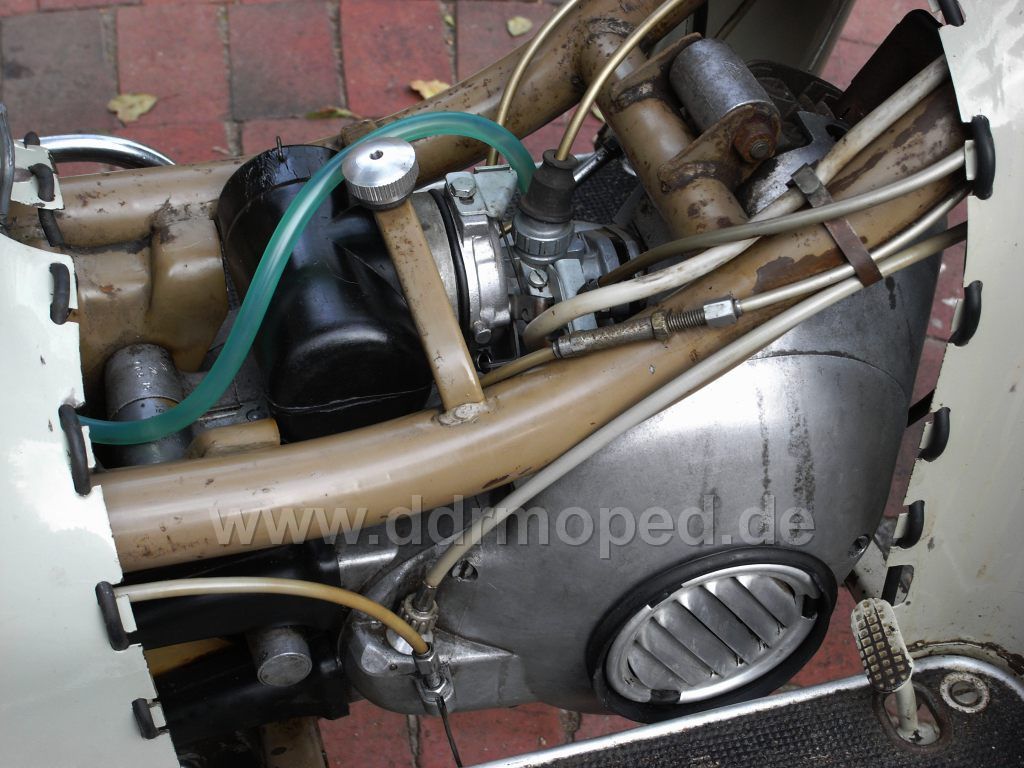

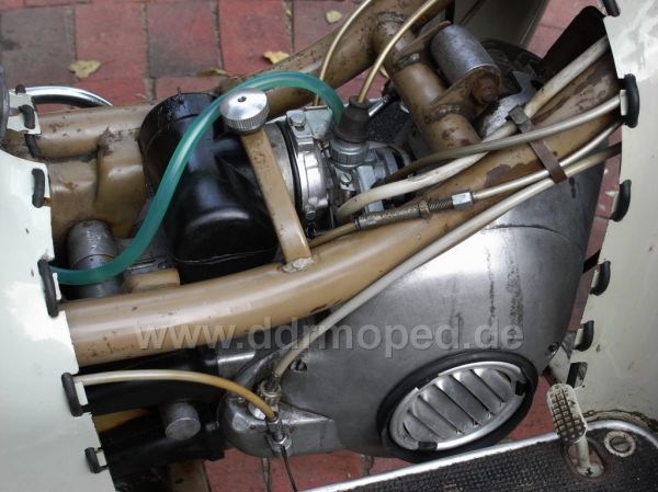

Hier ein paar Bilder der Schwalbe:
KR 51 1964
SR4-4 1972
KR 51/2L 1980
MZ ES 250/2 Gespann 1972/68
BMW R25/0 1950
BMW R75/5 1973
BMW K100 1986
Schwalbinette
Geschrieben am: 15.10.2013, 16:27
Beiträge: 206
Mitgliedsnummer.: 6834
Mitglied seit: 27.09.2013
KR 51 1964
SR4-4 1972
KR 51/2L 1980
BMW R25/0 1950
BMW R75/5 1973
BMW K100 1986
Schwalbinette
Geschrieben am: 15.10.2013, 16:28
Beiträge: 206
KR 51 1964
SR4-4 1972
KR 51/2L 1980
BMW R25/0 1950
BMW R75/5 1973
BMW K100 1986
Schwalbinette
Geschrieben am: 15.10.2013, 16:29
Beiträge: 206
KR 51 1964
SR4-4 1972
KR 51/2L 1980
BMW R25/0 1950
BMW R75/5 1973
BMW K100 1986
Schwalbinette
Geschrieben am: 15.10.2013, 16:30
Beiträge: 206
KR 51 1964
SR4-4 1972
KR 51/2L 1980
BMW R25/0 1950
BMW R75/5 1973
BMW K100 1986
