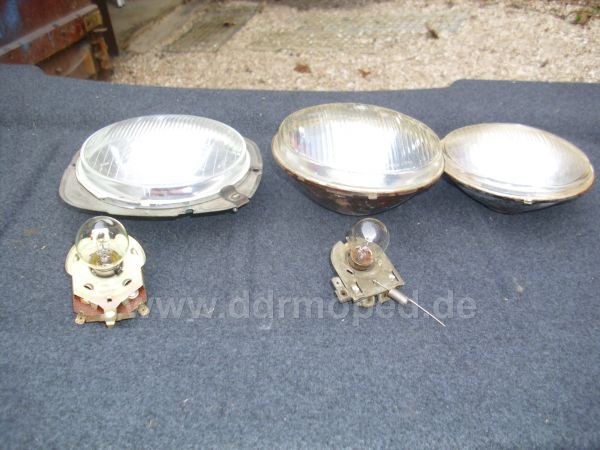

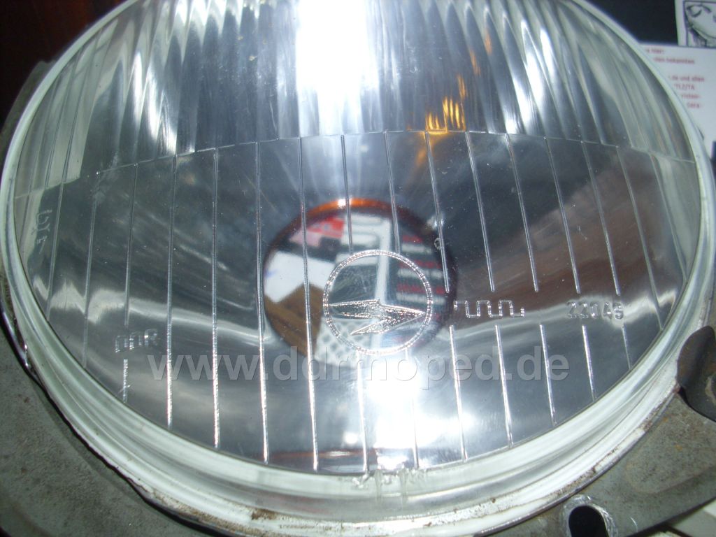

Mittlerweile ein gut erhaltener und nahezu audentischer Scheinwerfer eingetroffen

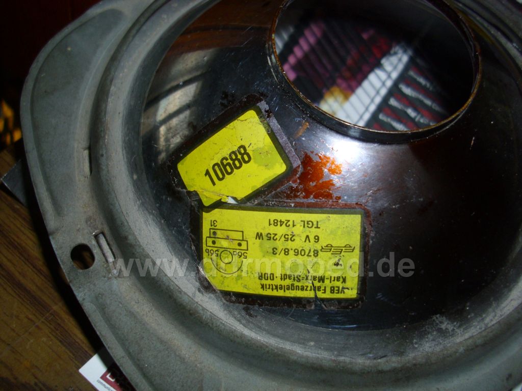

Ich dreh den jetzte nicht, sonst steht die andere Nummer Kopf. Hier die Vorderseite mit sämtlichen Prüfzeichen

Hier mal alle 3: ganz rechts ein Fehlkauf, S50/25W. Mitte der 15/15W und links der 25/25(35/35)W

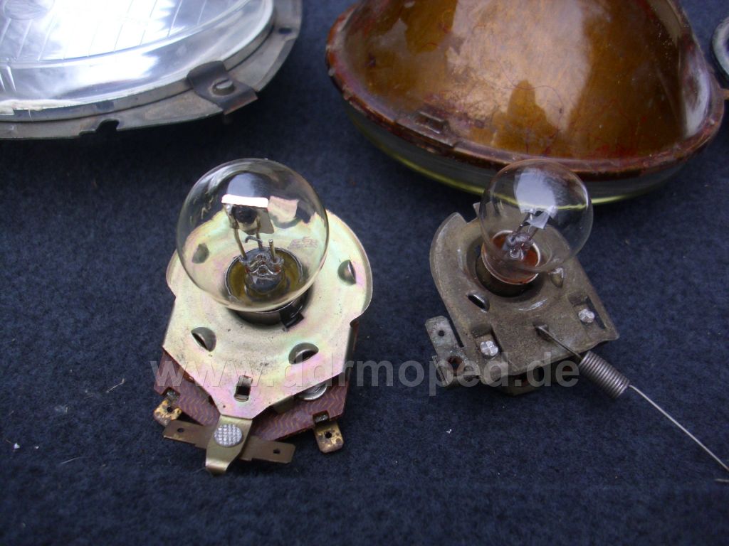

So, der neue Bremslichtschalter spielt jetzt und damit unabhängig vom verschleißzustand der Bremsen. Und da alles 12V, auch schön sichtbar. Hier mal die 2 Fassungen:

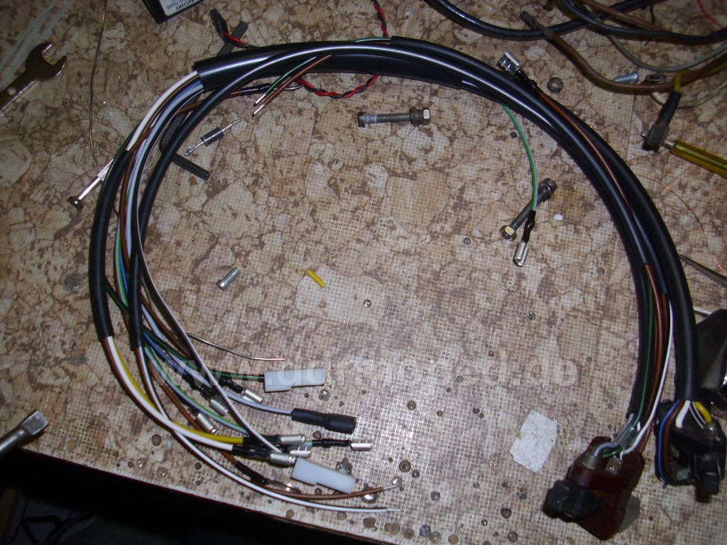

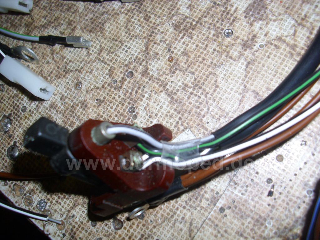

So, der Lenkerkabelbaum ist da und fertig zum Einbau.

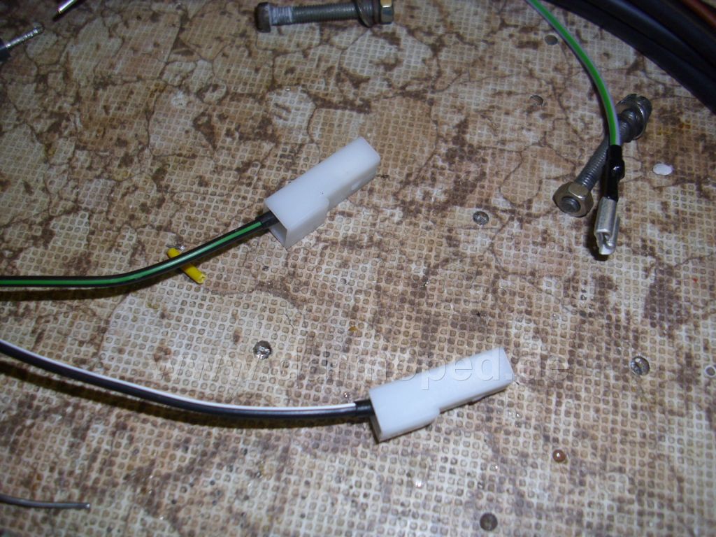

Allerdings mit 2, eigentlich sind es 3 Sonderwünschen. Das erste, Blinkerkabel für hinten:

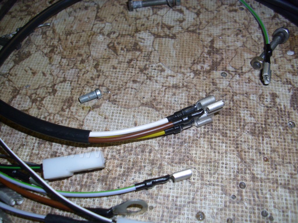

Der 2te ist, Scheinwerferkabel wurden etwas länger (5cm) gemacht:

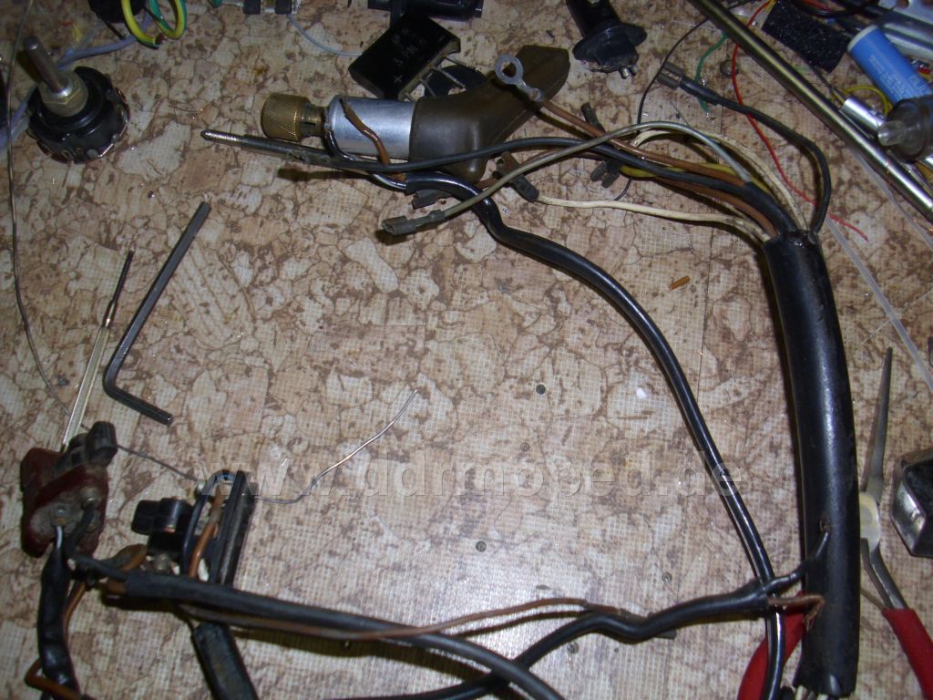

Nun die Reste des alten. Steif wie Sau...

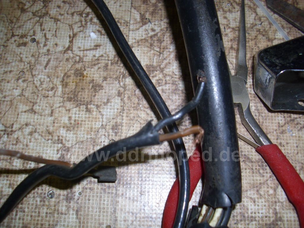

Geschrieben am: 28.02.2014, 16:57
Beiträge: 6828
Nur die Spitze des Eisberges, möcht nicht wissen wie es mit der Iso im Schlauch noch ausschaut

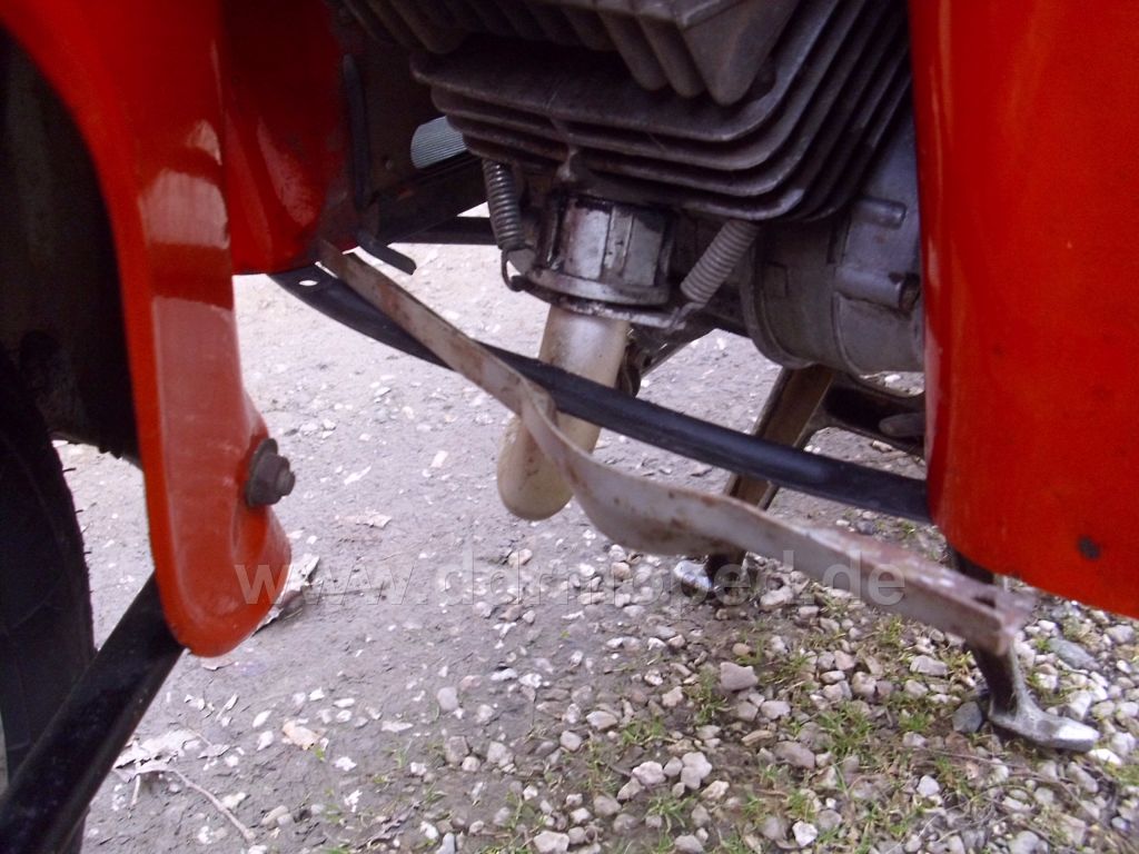

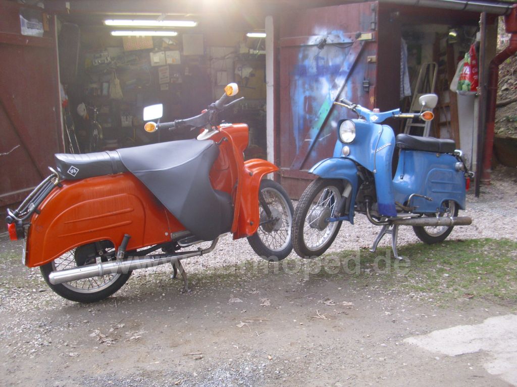

Heute weitergebastelt, ein Hobbykollege vom Schwalbennest war mit einer /2er mal zu besuch. Immerhin schnell mal grob zusammengesetzt, nur wegen Foto:

Geschrieben am: 01.03.2014, 18:28
Beiträge: 6828
Dabei gleich ein Vergleichsfoto geschossen, die Strebe bei ihm ist falsch montiert. Oben drauf die von der /1er
