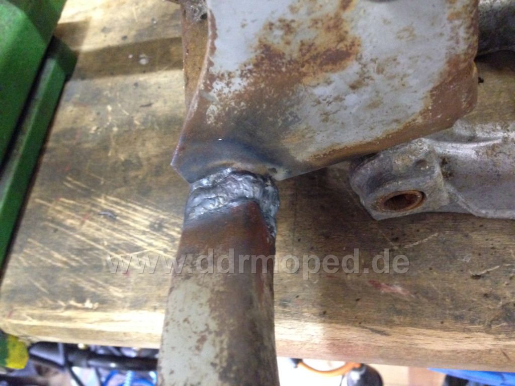

ich habe mich heute mal an den Rahmen gesetzt. Schön ist es immer wieder was zu schweißen wo sich vorher schon Bauer Gurke mitn E Trafo dran probiert hat ph34r.gif
Aber macht ja nichts. Sauber gemacht das Ganze und ab dafür.
5min später war der Träger für das Fußblech wieder drann und die gerissenen Motoraufhängungen auch wieder angeschweißt.

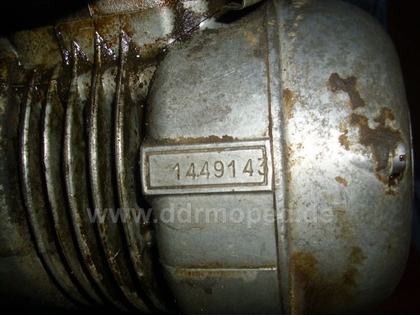

Dafür gab es heute eine Motorwäsche, hier die Motornummer an vorderster Dreckfront

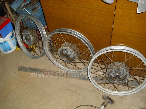

Vor längerer Zeit hatte ich mir nur eine Schwinge besorgt, einfach um mal den Rundlauf zu prüfen. Die Blaue liegt dahinter. Ja auch Rollerräder eiern gelegentlich
Und was kann man dagegen machen ? (Eigentlich nichts , nur Neukaufen) .
MfG Rico
Gudupower
Geschrieben am: 18.10.2013, 20:18
Beiträge: 4518
Mitgliedsnummer.: 5541
Mitglied seit: 02.06.2012
Auswuchten oder nicht?
Geschrieben am: 18.10.2013, 20:21
Beiträge: 6828
Um das zu verhindern, meidet Bordsteinkanten und VW-Busse. Jedemfalls sehr Brauchbar. Morgen steht Halle an...
Achso, das Gammelrad hat nicht nur ein bissel Acht, sondern auch ein etwas Ei...

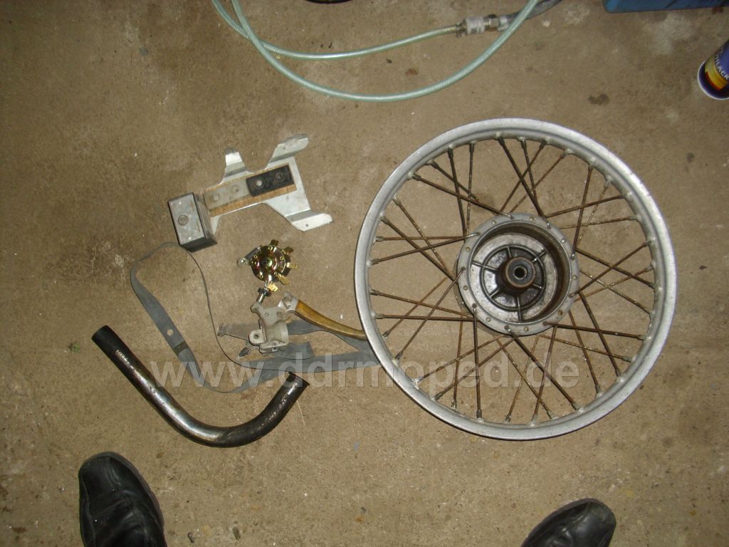

So, nun ist noch ein Brauchbares Rad hinzugekommen. Hier die ersten russischen Versuche mit Towarisch Bormaschiene. Zu was anderem taugt die nicht so.

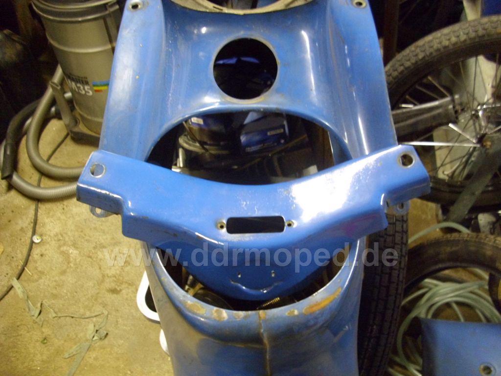

So, jetzt kommt Kunst in form von polierten Rost. Also das Lenkerblech und Drumherum der noch zu machende Rest
