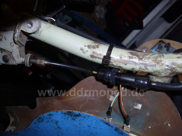

Dafür ist mir die Idee für den Bremslichtschalter vorne gekommen...

Ich stelle die mir so vor:
Winkel mit Schlauchschelle und als Verbindung eine Zugfeder, wenn es sein muß, handgeschnitzt.

So, die Hinterradbremse verdient wieder ihren Namen wieder. Ausfallursache in Suhl wurde auch beseitigt, Dreck im Tank. Neuer Schwimmer verbaut. Einbaumaße sind bei allen 16N gleich, unabhängig Generation 1 oder 3. Es hat sich nur in den Details geändert...
Nun geht es an den Bremslichtschalter vorne...

http://www.simsonforum.de/wbb/index.php?pa...ter#post1129782 Vielleicht hilft dir das hier bei dem Bremslichtschalter.

Anders hätte ich es auch nicht vor, nur halt etwas stabiler mit Winkel. Platz ist ja vorne.
Neue Nadel noch Organisieren, die alte ist richtig ausgeleiert...
