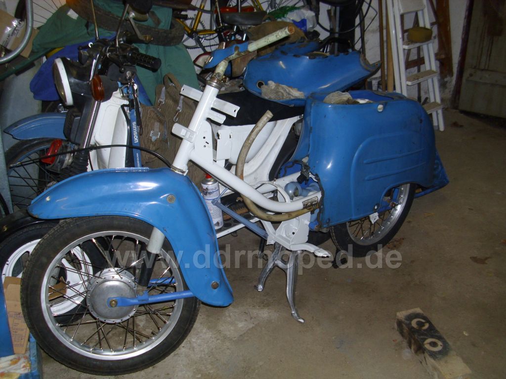

Kurbelwelle fehlt noch, dann kann das Sanieren beginnen...

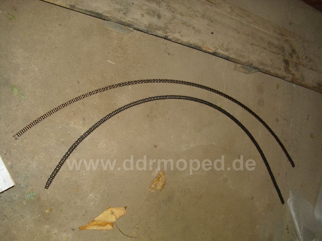

So, hier mal Kettenrasseln, oben Neue unten Alte

Allerdings habe ich erst mal Aufgeräumt, also Platz fürs in der Woche steht das Auto drinne. Die Kette, was so hängt ist eine recht kurze, mit vorsichtigen Schieben geht nix kaputt...

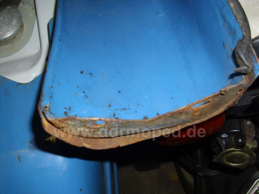

Aber da wären noch 2 Probleme zu lösen, Nr. 1

Und Nummer 2, ich denke mal, die wurden eingepunktet. Dummerweiße halten dort die Fußbretter, also nicht wie beim Roller vorn eine Stütze und hinten eine. Die müßen wieder oder ich bekomme irgendwo was Brauchbares in Blau...

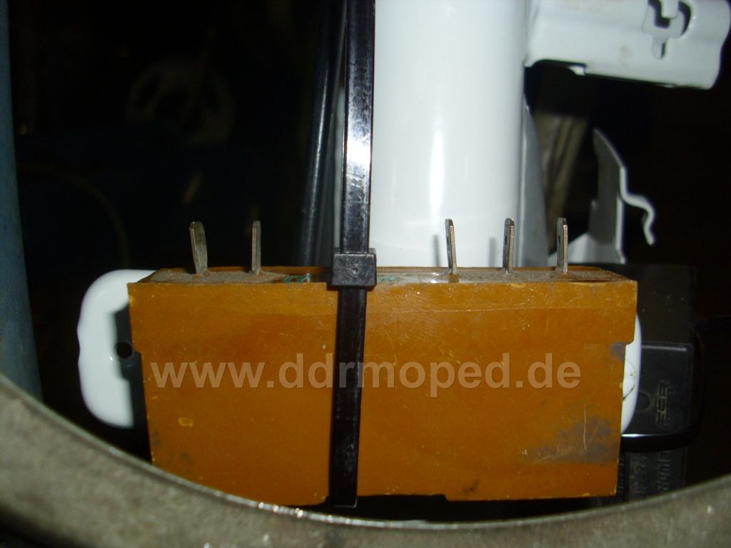

Aha. Heute mal die Elektronikbausteine mit Strapsen provisorisch befestigt und Fotos gemacht: Elba
