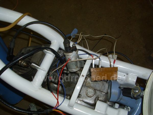

So, jetzte eher ein Experimentalaufbau, wie unschwer zu erkennen ist. Der Funke ist da, hätt ich bei der 3€-EMZA Spule nicht gedacht.

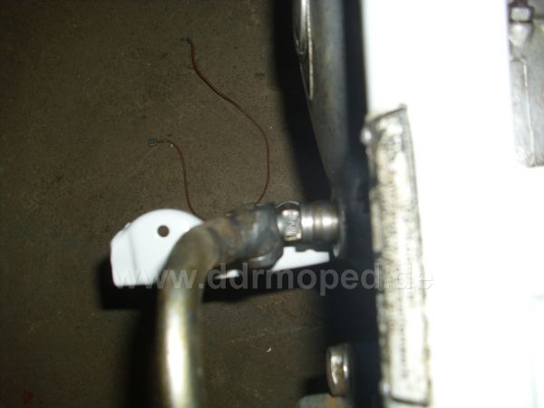

So, den Motor habe ich nur zum Testen eingehangen, da nun nahezu alles da ist. Mir ging es nur um die Nachrüsttheorie zu prüfen. Hier ist das eigentliche Problem zu erkennen:

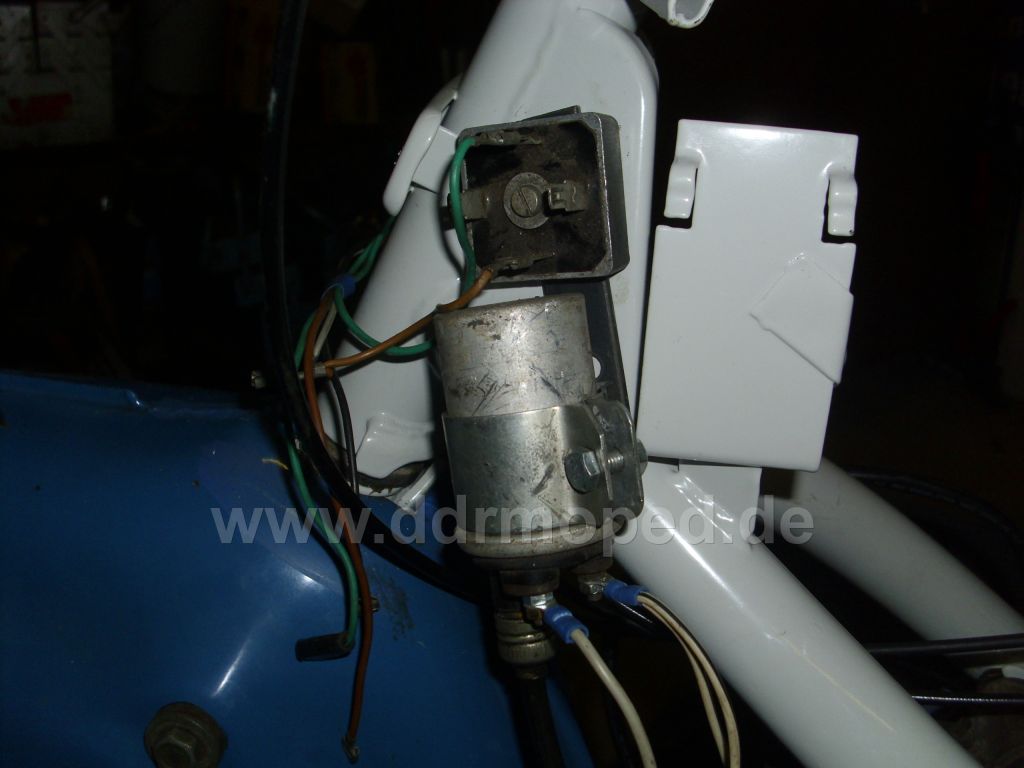

Dafür habe ich mich nochmal mit dem Rest der Elektrik beschäftigt, ELBA, Zündspule und Gleichrichter sind schon mal an ihrem Platz.

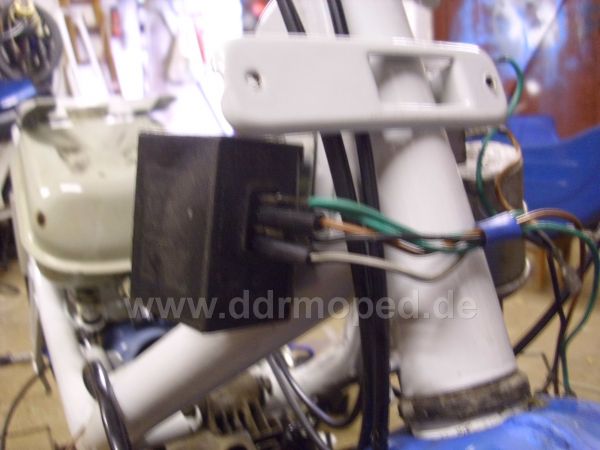

Lösung Gleichrichter:

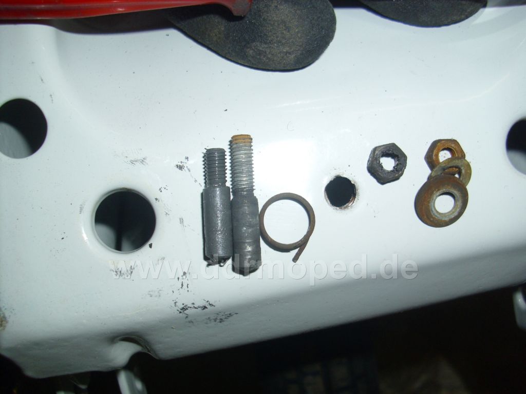

Nebenbei einen neuen Kupplungshebel montiert, hier die Bolzen dafür. Der längere ist die Kupplungseite, der Kurze für den Bremshebel.

Rush
Geschrieben am: 22.12.2013, 18:16
Beiträge: 3549
Mitgliedsnummer.: 5410
Mitglied seit: 17.04.2012
Warum ist der Kicker nicht richtig drauf ?
