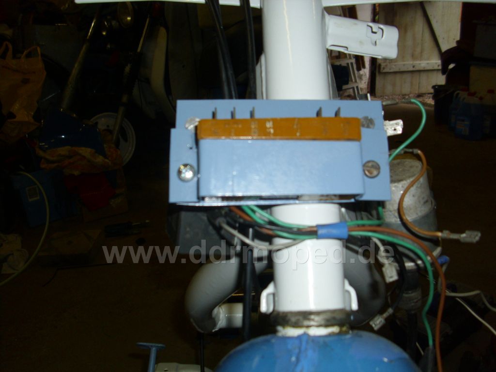

Also, ein Modell für die Steuerteilhalterung habe ich mir erst mal gebastelt...

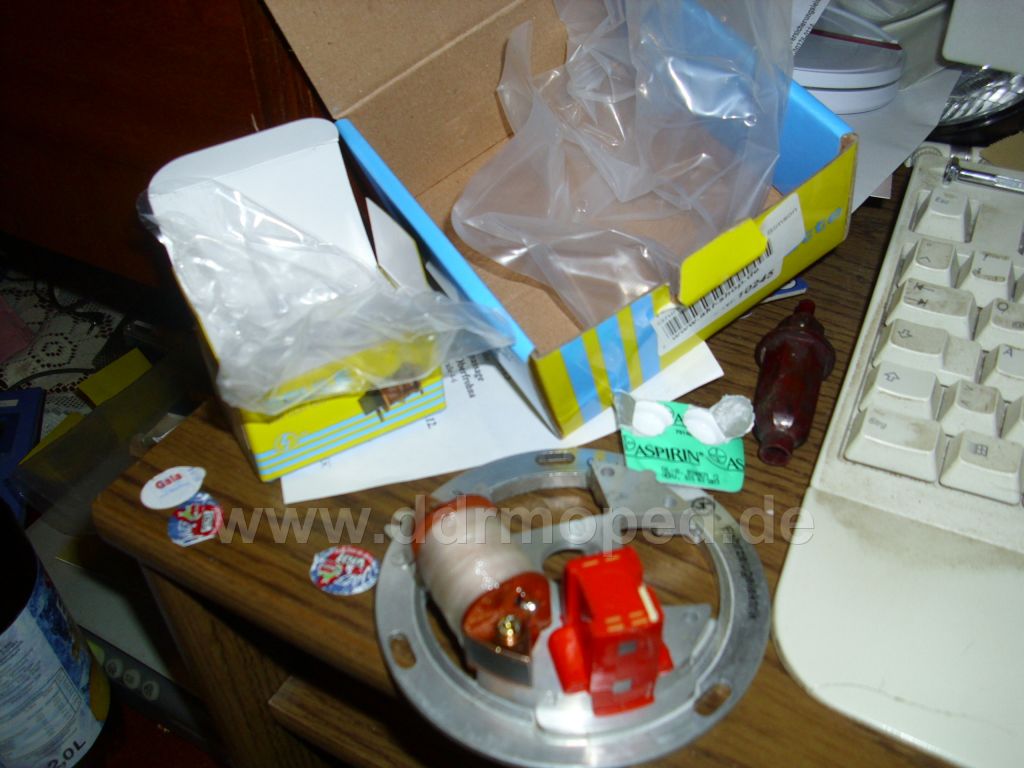

zukünftige Grundplatte und Ladespule für EMZA ist da

So, mein Halter für das Steuerteil is fertig

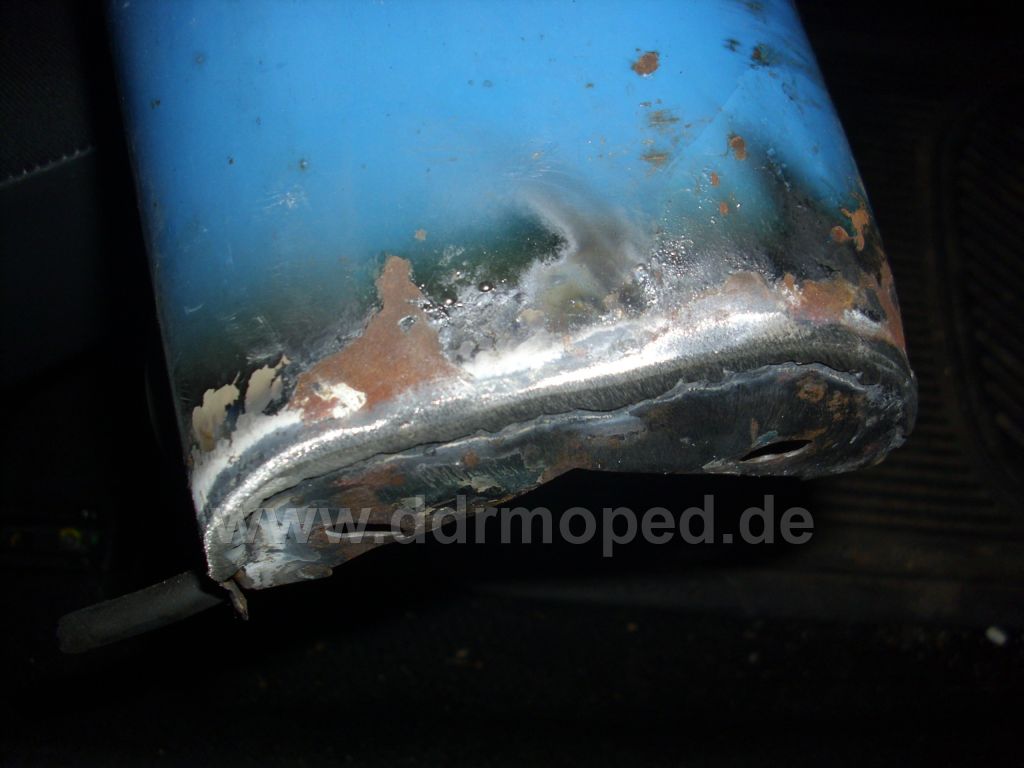

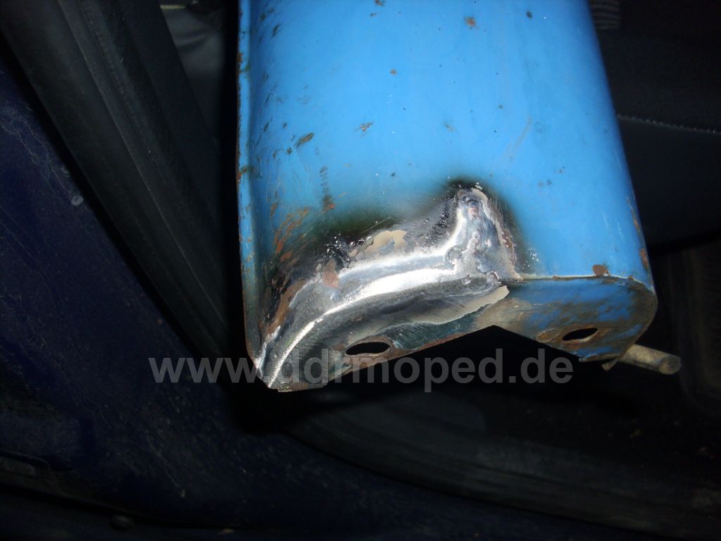

Allerdings vorher noch beim Maik das Knieblech geholt. Er kannte das Problem schon, hat er aber schon gelöst. Es wird nur Beilackiert. Er hat das super hinbekommen, dickes Lob...

Hier die andere Seite

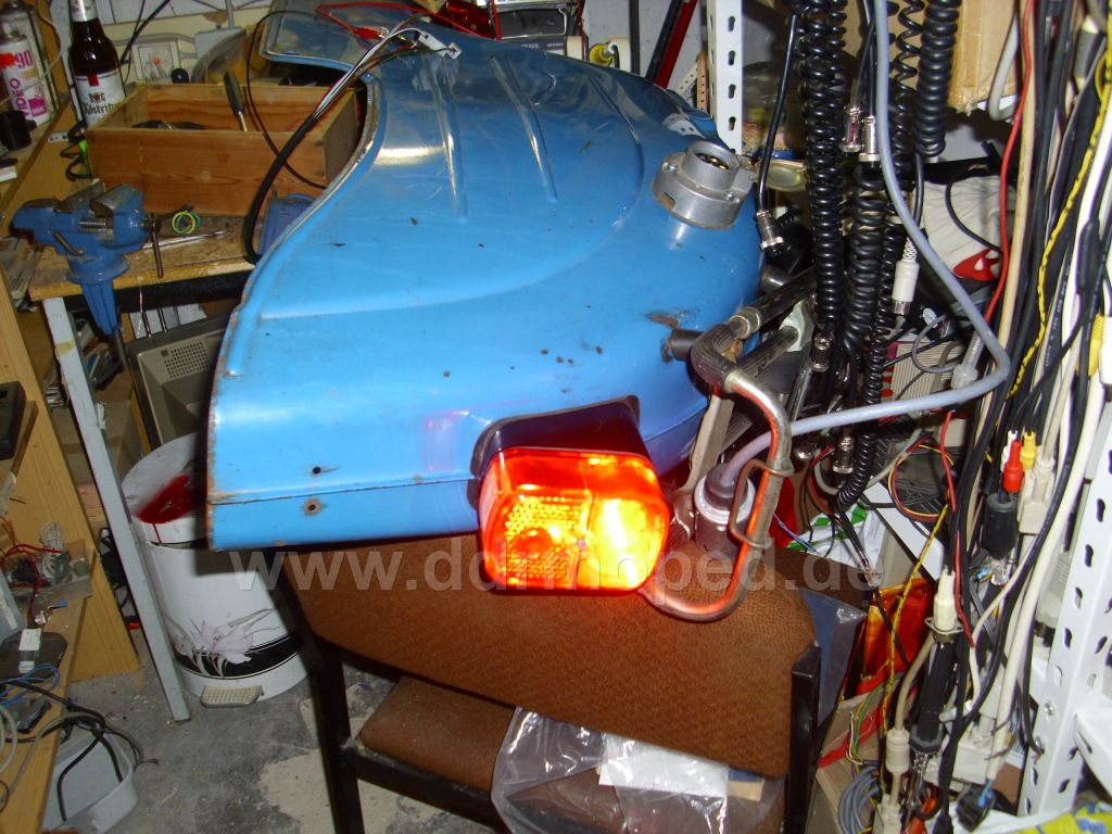

Nach dem Einbau gab es einige Test's, hier das Stoplicht

Mittels eines CB-Netzteils war es OhneProbleme zu testen, Krokoklemmen rann und abdie Luzi. Das Ding bring so 10A, gut für so manchen Nachbrenner wink.gif

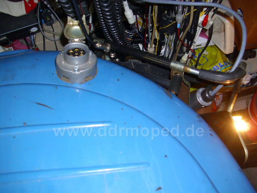

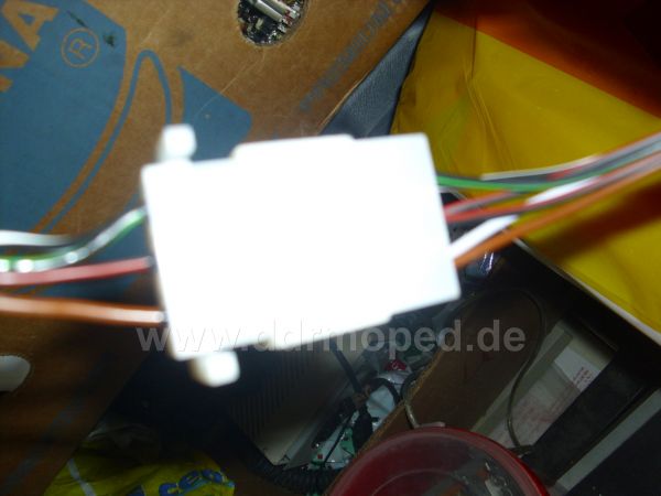

Neu ist, das da statt 4 Kabel gleich 6 Kabel benützt werden. Zusätzlich sw/ws und sw/gn für die Blinker, vorbereitet erst mal im Rücklicht und komplett angeschlossen an der Steckdose. Damit ich aber auch gleich die Ruhe hab, kommt ein 6Pol Molex zum Einsatz. Hier geht es um Funktionalität als um Orginalität.

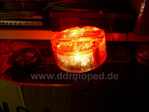

Hier nochmal mein Virtueller Anhänger, bestehend aus 2 Blinkern und ein großes Rücklicht. Träger ist der Blinkerhalter einer S51, was ich mal mit den Runden Blinkern geschenkt bekommen habe. Mit den Passenten Leuchtmitteln ist so ein Testen möglich, sowohl die 2 Hängerdosen S51 als auch Einzeldose SR50.

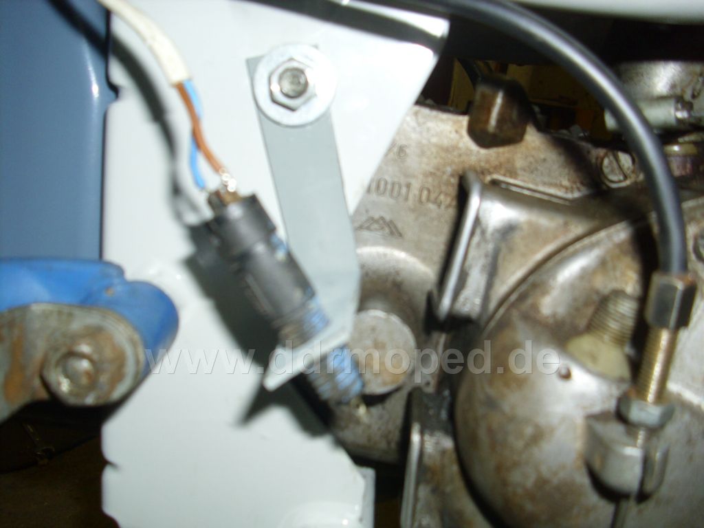

So, heute Nachmittag, so nach dem Gassigehen geht es bei mir mit dem Einbau meiner neuen Grundplatte weiter, ich denke es wird wieder ein Testlauf geben müssen. Allerdings bin ich auch am bauen einer Alternative zu dem bisherigen Bremslichtschalter.

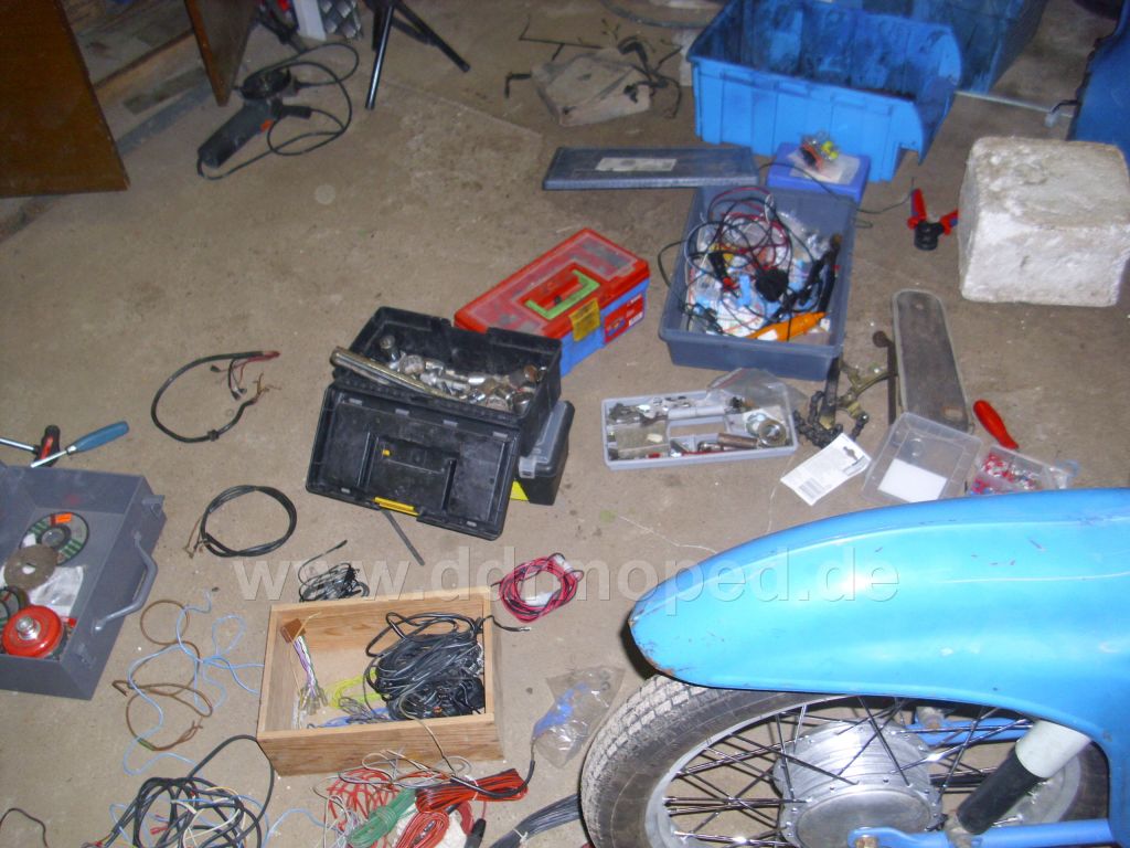

Also heute etwas an Elektrik fertiggestellt und einen Probelauf durchgeführt...

Ich bin der Herscher des Chaos biggrin.gif Hab ja heute mich vorrangig mit der Elektrik beschäftigt, Spulen bringen Saft. Wenn es morgen nochmal schön ist, wird die ELBA vorverdrahtet...

So, die vorerst letzen 3 Kabel gezogen, jetzt ist es mir zu kalt in der Garage. Für den neuen Bremslichtschalter wird noch eine Feder gebastelt, im Groben funktioniert es super. Also heißt es Warten auf Wärme und wieder etwas Sparen für den Restkabelbaum und Scheinwerfer (12V35/35W) sowie etwas Montagematerial für die Fußbretter...
