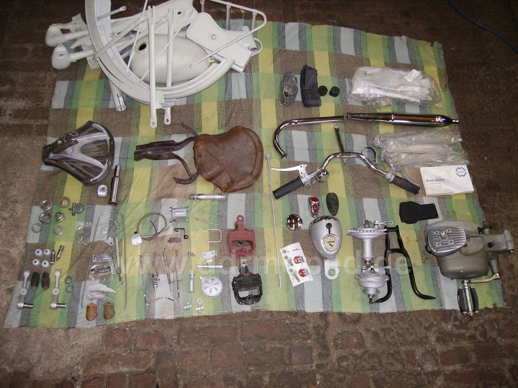

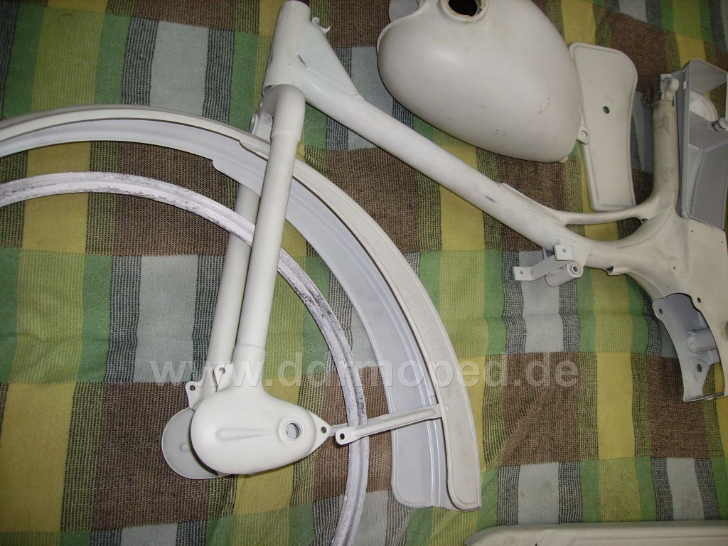

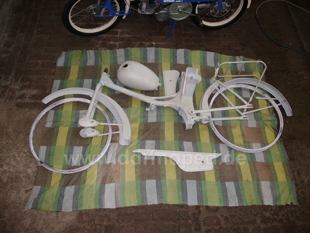

So jetzt die ersten Bilder.
1.
Gruß Mike
Simson Freunde Bairoda

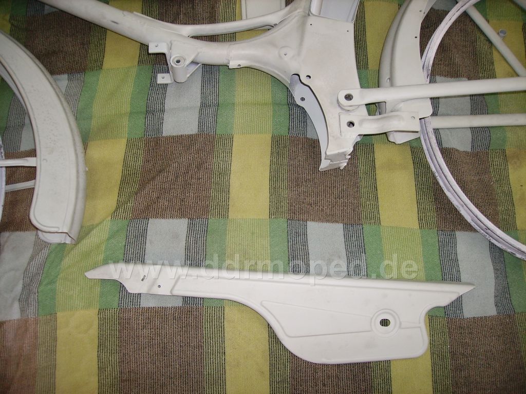

2.

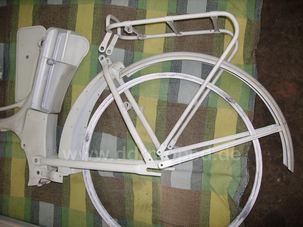

3.

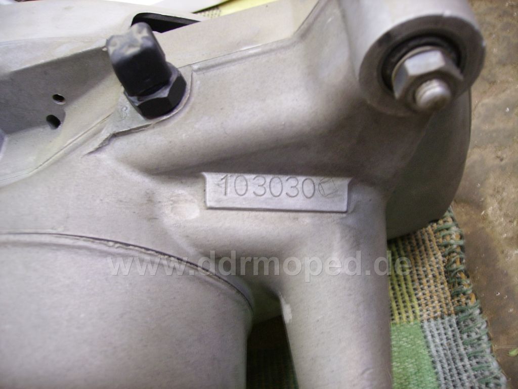

4.

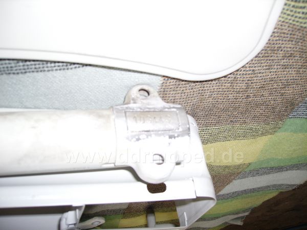

5.

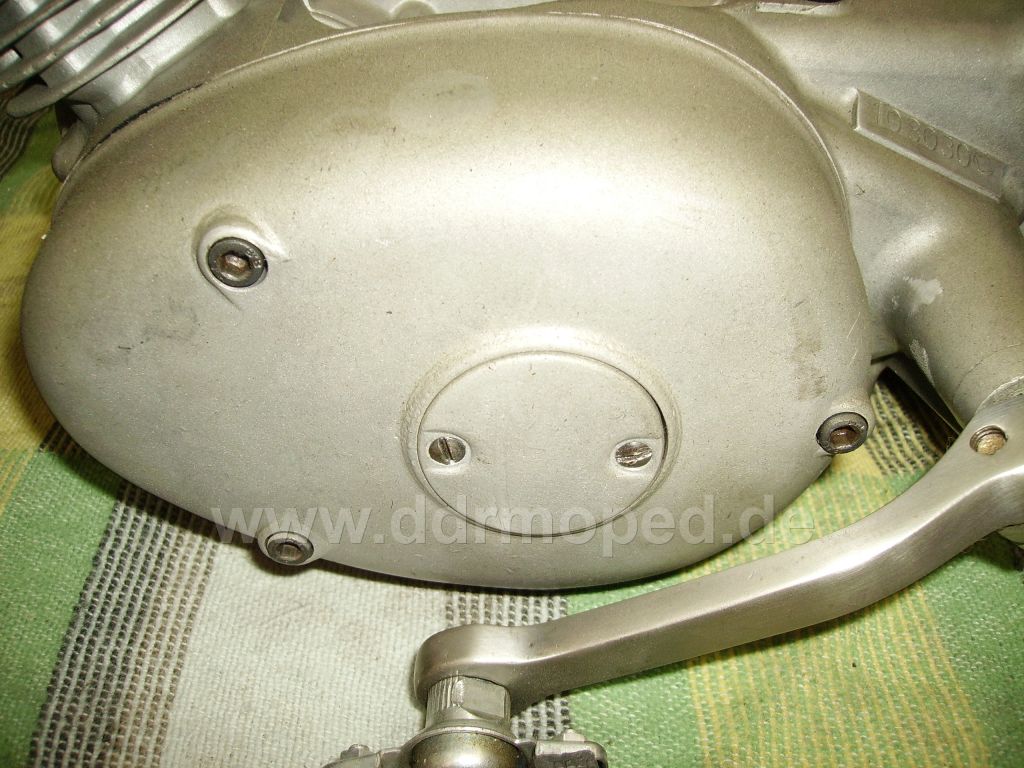

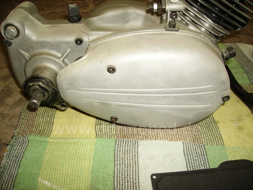

Das waren im groben die Rahmenteile jetzt kommt erstmal der Motor.
6.
Gruß Mike

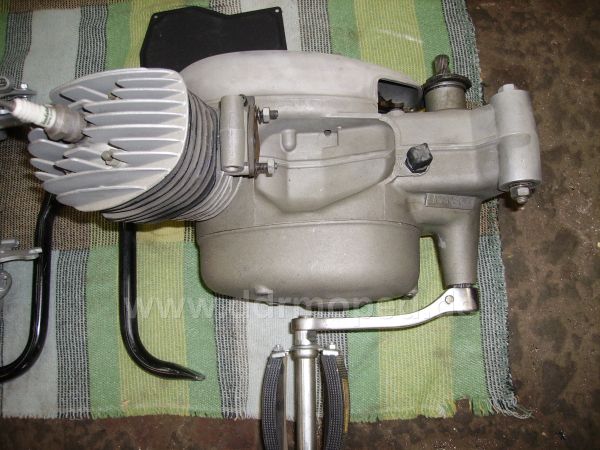

chrumi
Geschrieben am: 17.10.2013, 14:16
Beiträge: 763
Mitgliedsnummer.: 2218
Mitglied seit: 12.05.2009
7.
Gruß Mike

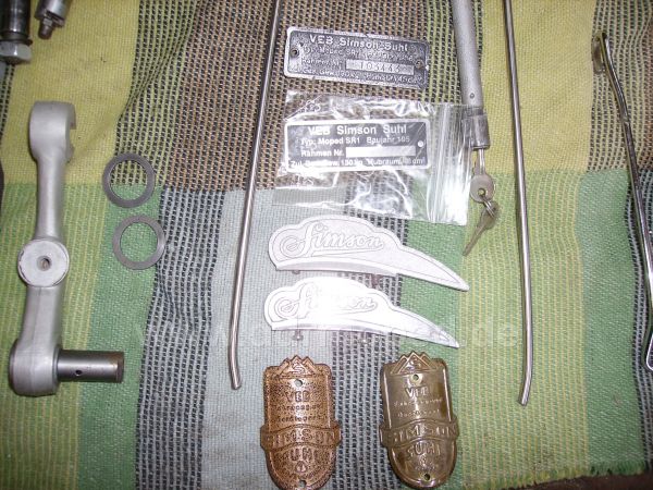

Nun die Kleinteile.
10.
Gruß Mike

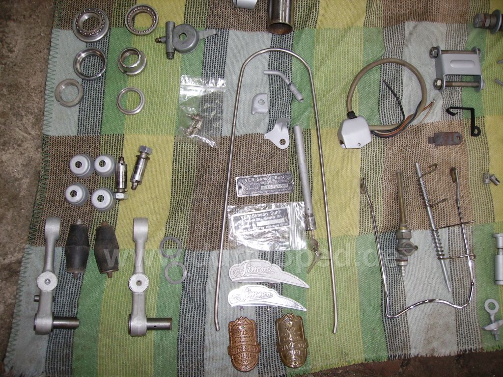

chrumi
Geschrieben am: 17.10.2013, 14:24
Beiträge: 763
11.
Gruß Mike

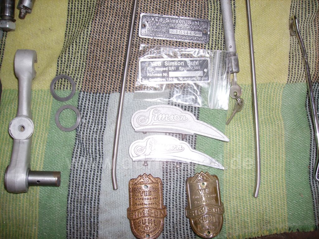

chrumi
Geschrieben am: 17.10.2013, 14:25
Beiträge: 763
12.
Gruß Mike
