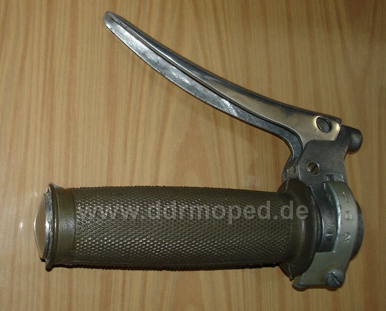

QUOTE (Sachswolf @ 18.10.2013, 10:52)
Beim Spiegel gibt es kein richtig und falsch.
Der SR1 hatte keinen verbaut, also liegt die Endscheidung bei dir, ob und welchen Spiegel du verbaust. thumbsup.gif
Ab Werk hatte ein SR1 keinen Spiegel. Als Zubehör gab es verschiedene runde Typen, die alle mittels einer Schelle am Lenker befestigt wurden. Deswegen gehört das Alu-Teil des Schaltgriffs außen geschlossen.
Um später den moderneren Spiegel in Nierenform und mit der Konus-Befestigung verwenden zu können, wurde der Alugriff einfach außen aufgebohrt/ abgesägt.
Du brauchst solch einen Griff:

Das Spiegelproblem hab ich so gelöst.
Deinen Spiegel an sich kannst Du weiter benutzen, nur den "Arm" und die Lenkerschelle müssten getauscht werden.
Die Innereien im Spiegel sind wohl gleich. Nun heißt es Augen auf in der Bucht und auf Teilemärkten
da bekommt man diese Teile manchmal einzeln für kleines Geld.
Den Spiegel gibts auch manchmal komplett aber dann denken die Verkäufer immer sie hätten die
"Blaue Mauritzius".
Ich fahre auch nicht gerne ohne Spiegel. Sehen tut man zwar nicht viel durch die Vibration aber man
bemerkt wenigstens den nachfolgenden Verkehr.

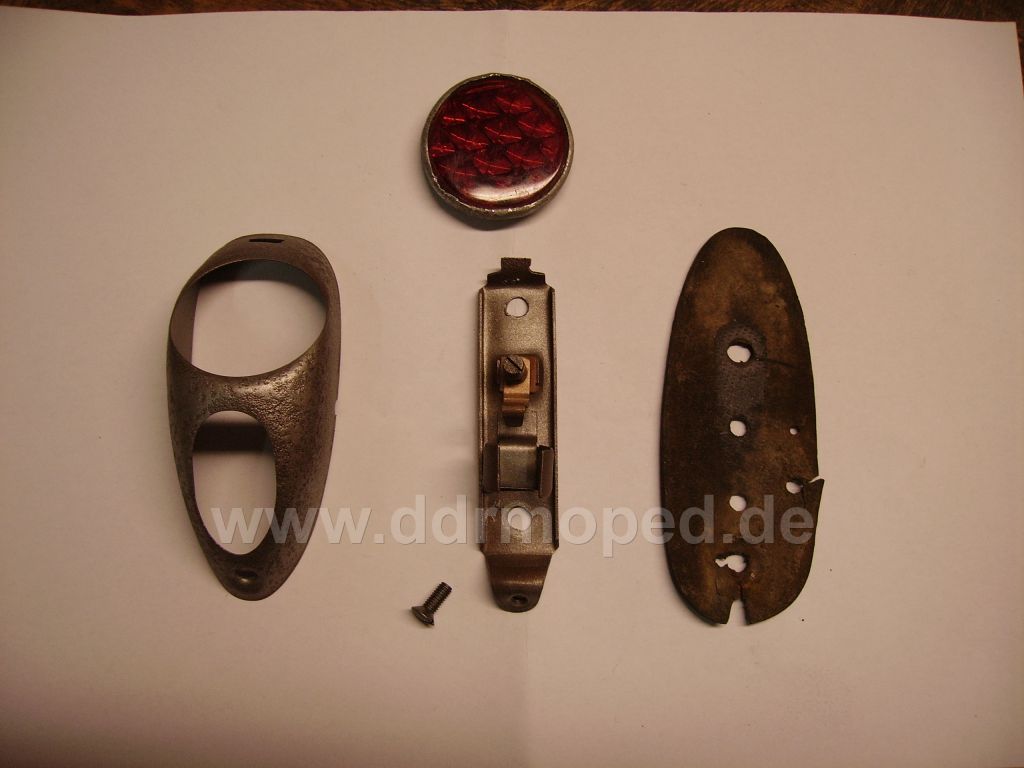

Habe mich gestern mal dem Rücklicht gewidmet.
1. Teile Glasperlen gestrahlt.
Gruß Mike

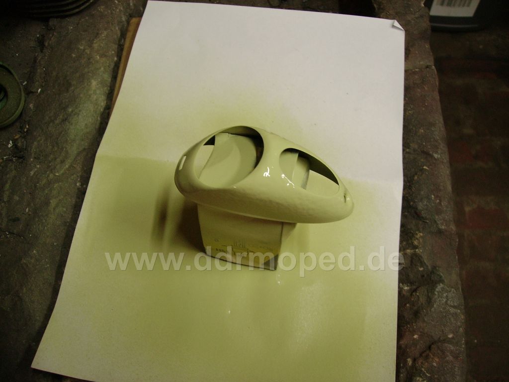

2. Dann habe ich erstmal dick gefüllert wegen den Rostnarben.
Gruß Mike

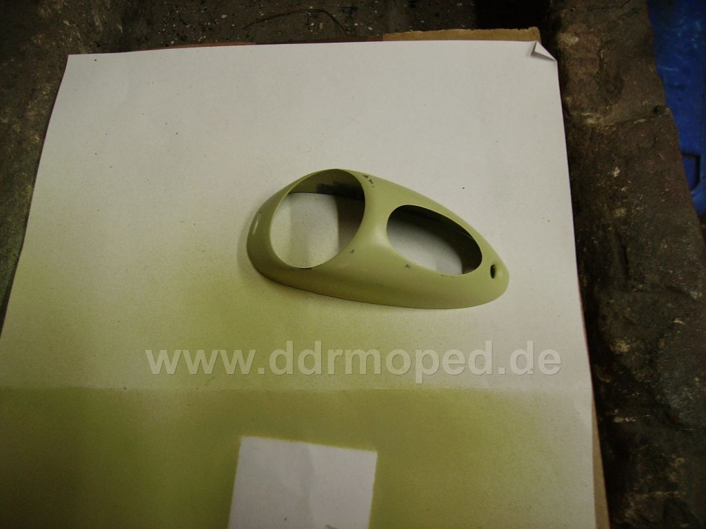

3. Geschliffen, nochmal gefüllert insgesamt 3 mal bis die Narben zu waren.
Gruß Mike

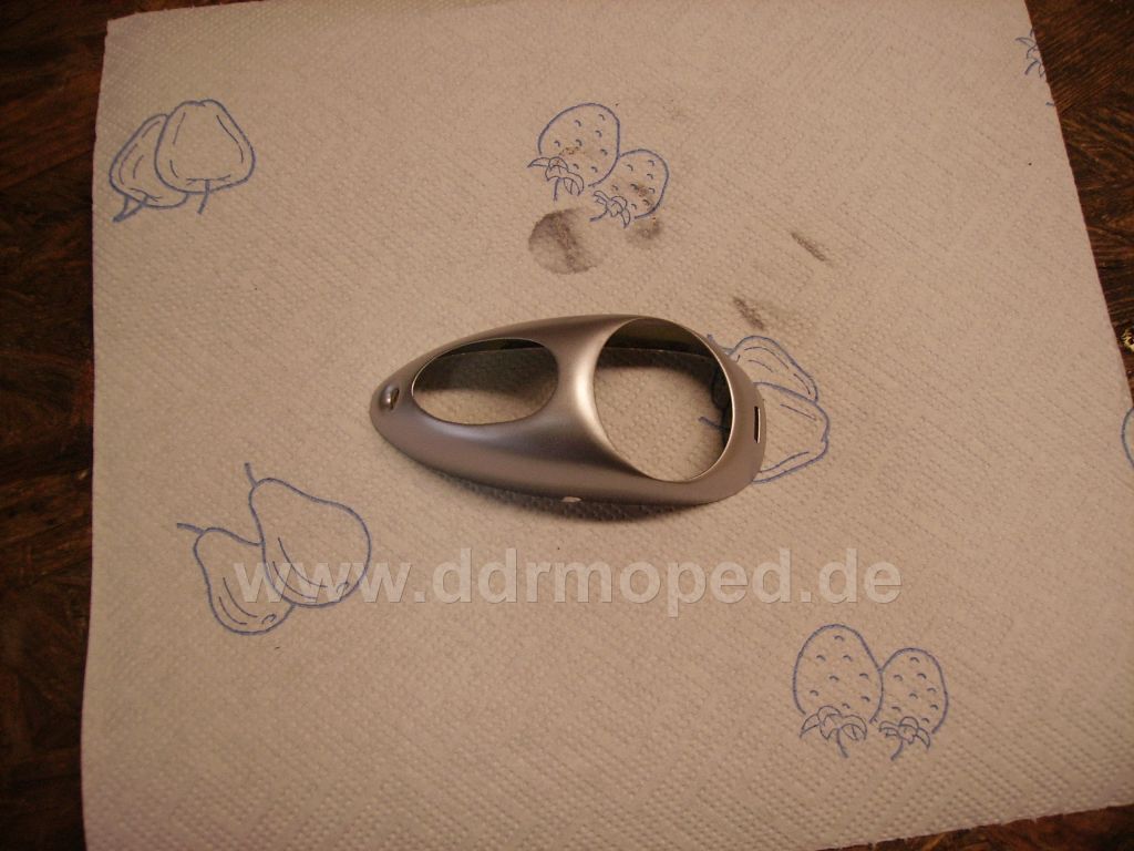

4. Jetzt Silber lackiert.
Gruß Mike
