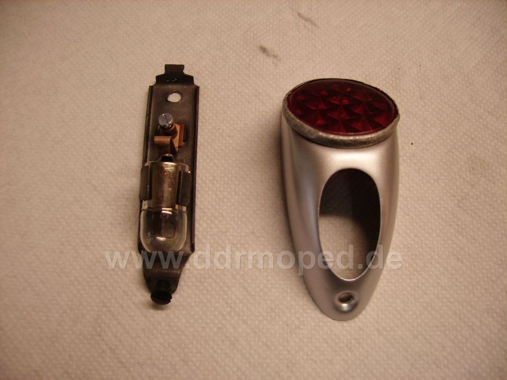

Suche noch die Lichtscheibe die auf dem Bild fehlt. Kann mir jemand aushelfen.

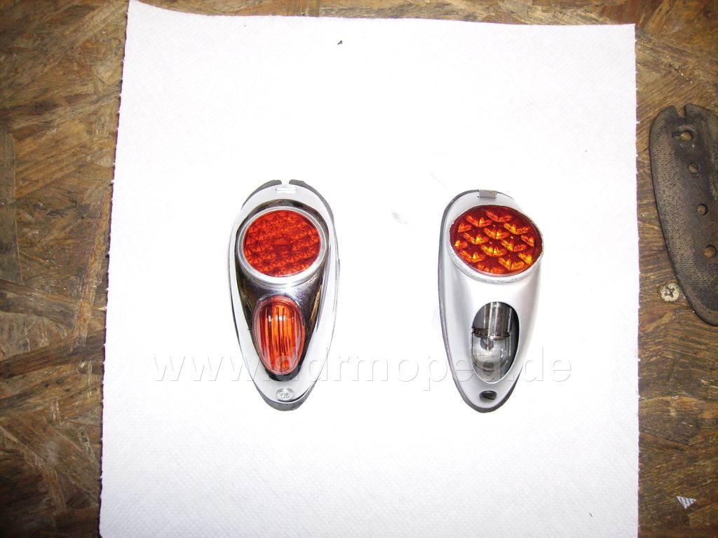

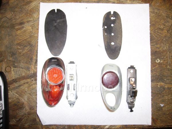

Kannst du mal bitte ein Bild vom Nachbau und dem Originalen Rüli nebeneinander machen ? Damit man die Unterschiede sehen kann (und warum er nicht so ,,beliebt'' ist ).

Hast du Bilder vom Unterschied oder soll ich welche reinstellen. Hab sie auf dem Rechner.

Habe mal 2 Bilder gemacht.
Gruß Mike

Nr.2

Ich frag mich warum die Form so vom Original abweicht ? Ist eine andere Geschichte...

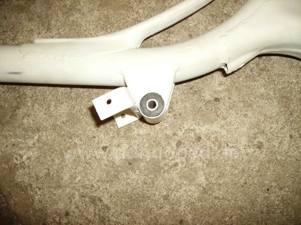

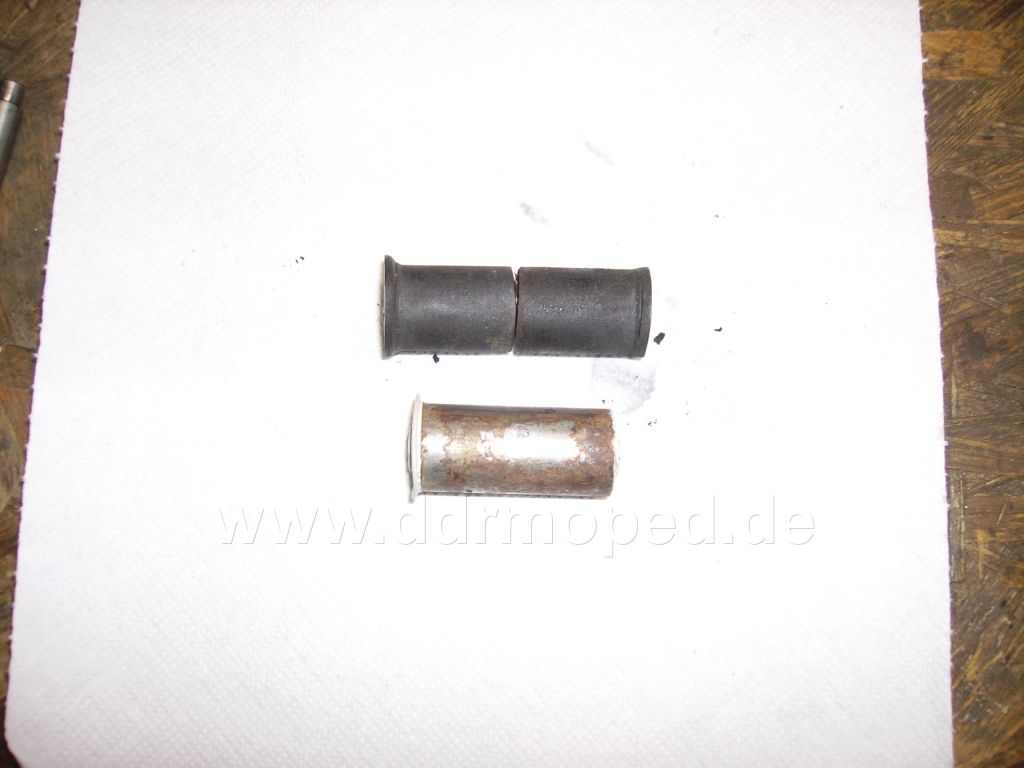

Das Problem mit der Motorlagerung am Rahmen habe ich vorerst auch gelöst.
Die alte Hülse habe ich ganz gut raus bekommen und werde diese irgendwann und irgendwie mit Giesharz auf arbeiten.
Ich habe aus einem alten Motorgehäuse die Gummis rausgemacht auf länge geschnitten und ein neues Röhrchen eingesetz. Das passt 100%ig.
Das andere lege ich mir erstmal schön auf die Seite.
Gruß Mike
Simson Freunde Bairoda

Und hier im Rahmen.
Gruß Mike

Chrumi, diese rote Abdeckung fürs Rüli gibt es einzeln. Man muss sie etwas zuschneiden und warm einpassen. Ich kann Dir jedoch keine Bezugsquelle sagen. Auf Teilemärkten stand mal ein Händler. Der hatte das für 9!! Eus.

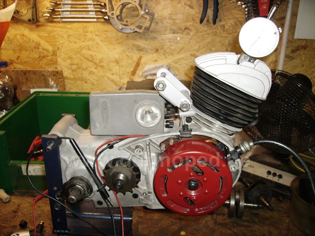

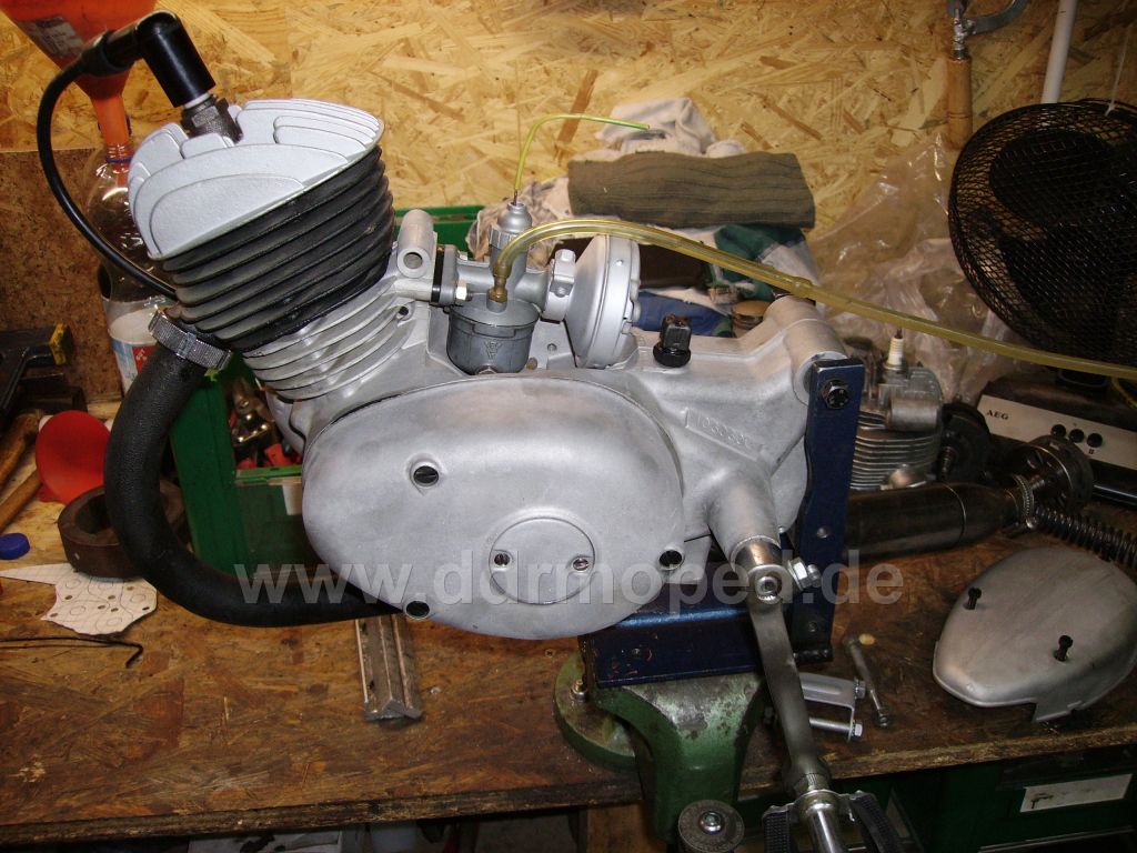

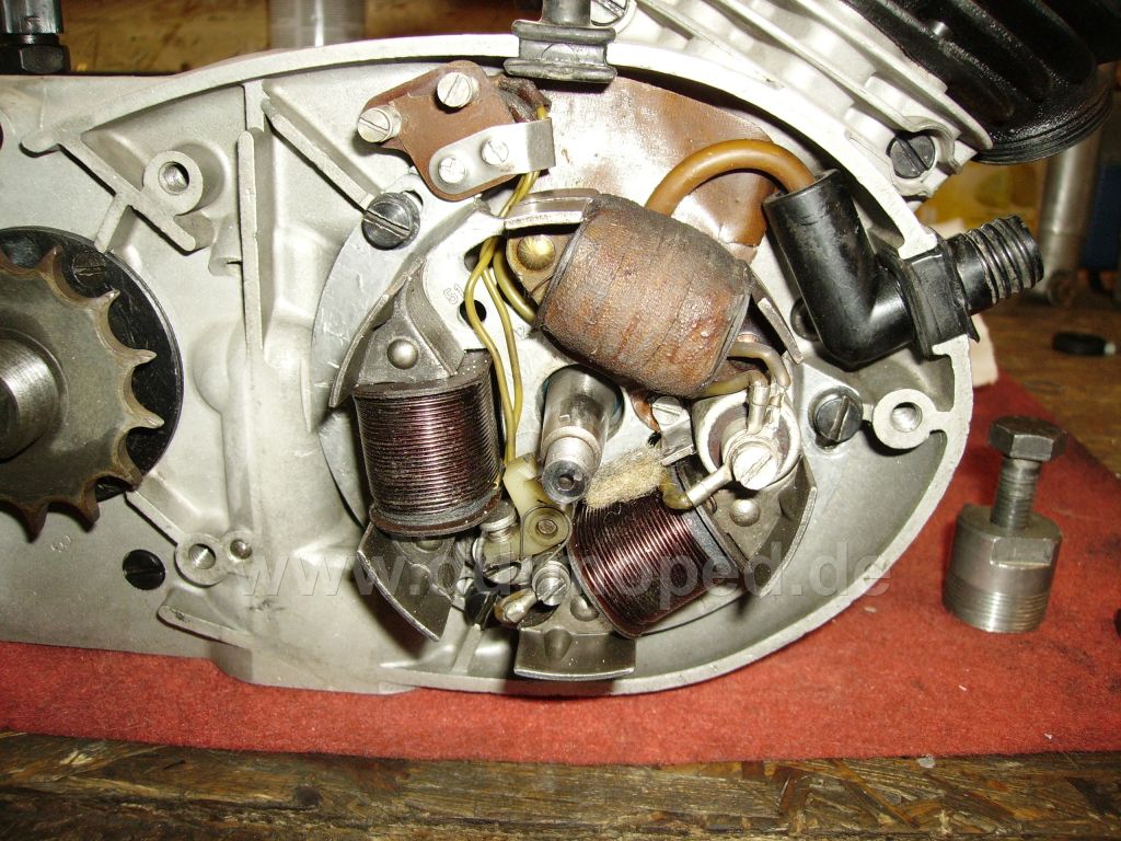

Ich habe mir heute mal den Motor vorgenommen, neue Schlitzschrauben geschwärzt und gegen die Inbusschrauben getauscht, dann noch die Zündung eingestellt.
Konnte es mir nicht verkneifen den Vergaser anzubauen und den Motor mal schnurren zu lassen.
Da ich den Motor schon vor langer Zeit gemacht hatte weis ich um den Zustand.
Die Zylinderlaufbahn und Kolbenringe sind Top (erstes Schleifmaß) also den Zylinder fahre ich erstmal.
Die Messingbuchsen im Getriebe hatten auch noch kein Spiel, die Kupplung war auch sehr gut. Ich freue mich schon drauf zu fahren.

Geschrieben am: 19.10.2013, 22:02
Beiträge: 763
Mitgliedsnummer.: 2218
Mitglied seit: 12.05.2009
Einstellen.

Und hier kurz vorm Probelauf.
