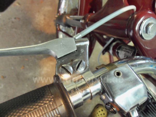

der Bowdenzug lässt sich an der Amatur nicht einhängen,
wenn er dann eingehängt ist ist die Kupplung gezogen woran kann das liegen?

Hallo, vielleicht falscher Bowdenzug (freie Enden zu kurz)? Habe aber aktuell keinen zum messen rumliegen.

kram mal den alten Bowdenzug aus dem Müll und vergleich die Abmessungen- weiter nach bedarf

Dann entspann doch erst mal die Kupplungseinstellschraube am LIMA Deckel!

der ist wirklich kürzer als der originale, der alte ist etwas länger
