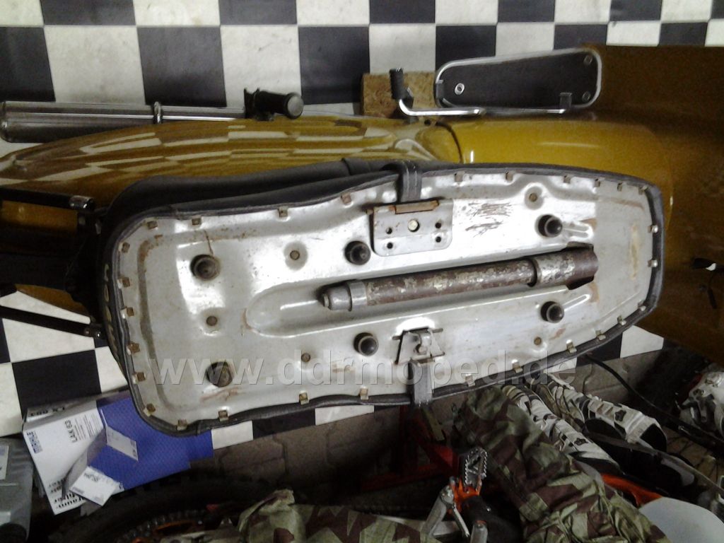

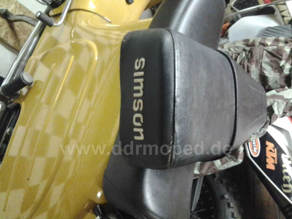

Ich hätte gern eure Meinung zur der Sitzbank. Das Leder ist total trocken und die Naht hinten geht langsam auf. Ist das eigentlich die Richtige?
Gruß Mario
Ostmopedschönmacher
Geschrieben am: 25.10.2013, 19:37
Beiträge: 25
Mitgliedsnummer.: 6906
Mitglied seit: 22.10.2013
Geschrieben am: 25.10.2013, 23:19
NEIN !
Das ist die 61cm-Sitzbank, wie sie ab Ende '69 am Sperber oder dann ab '72 am Habicht verbaut war . Der "simson"-Schriftzug ist der "auflaminierte" (aufgeschweisste) . Am Star ist grundsätzlich die kurze spitze 56cm-Doppelsitzbank drauf . Diese hatte '72 einen grauen oder schwarzen glatten Bezug ohne Aufschrift . 1972 fand sich aber das kleine "simson"-Schild am Heck, welches per Spaltniete am Bodenblech befestigt war .

mein 72er Star hat die graue Sitzbank, aber ganz ohne Schild. Siehe Link oben. Es gibt auch keine Spuren, daß da mal ein Schild dran war.

Die Sitzbank müsste glaube an meinen 75er Habicht gehören und mir fehlt sie ...steht sie zum Verkauf?
Bremsen ist die Umwandlung wertvoller Geschwindigkeit in sinnlose Wärme ;)
Geschrieben am: 28.11.2013, 17:56
QUOTE (lukasneumann @ 28.11.2013, 16:42)
Nein das ist die falsche Sitzbank für den 75er Habicht.
Gruß Jörg
Geschrieben am: 28.11.2013, 18:16
So weit ich mich entsinne, gab es 1975 keine Sitzbank mehr mit aufgeschweisstem Schriftzug . hmm.gif
Die waren da nur noch bedruckt .
