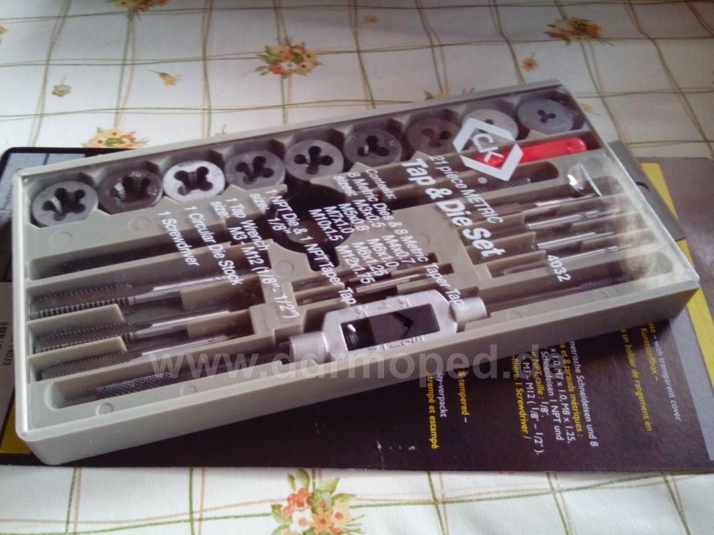

So , nach zwei Wochen Wartezeit kam heute ein Päckchen bei mir an .
MfG Rico

wink.gif ich war noch nicht ganz fertig .
