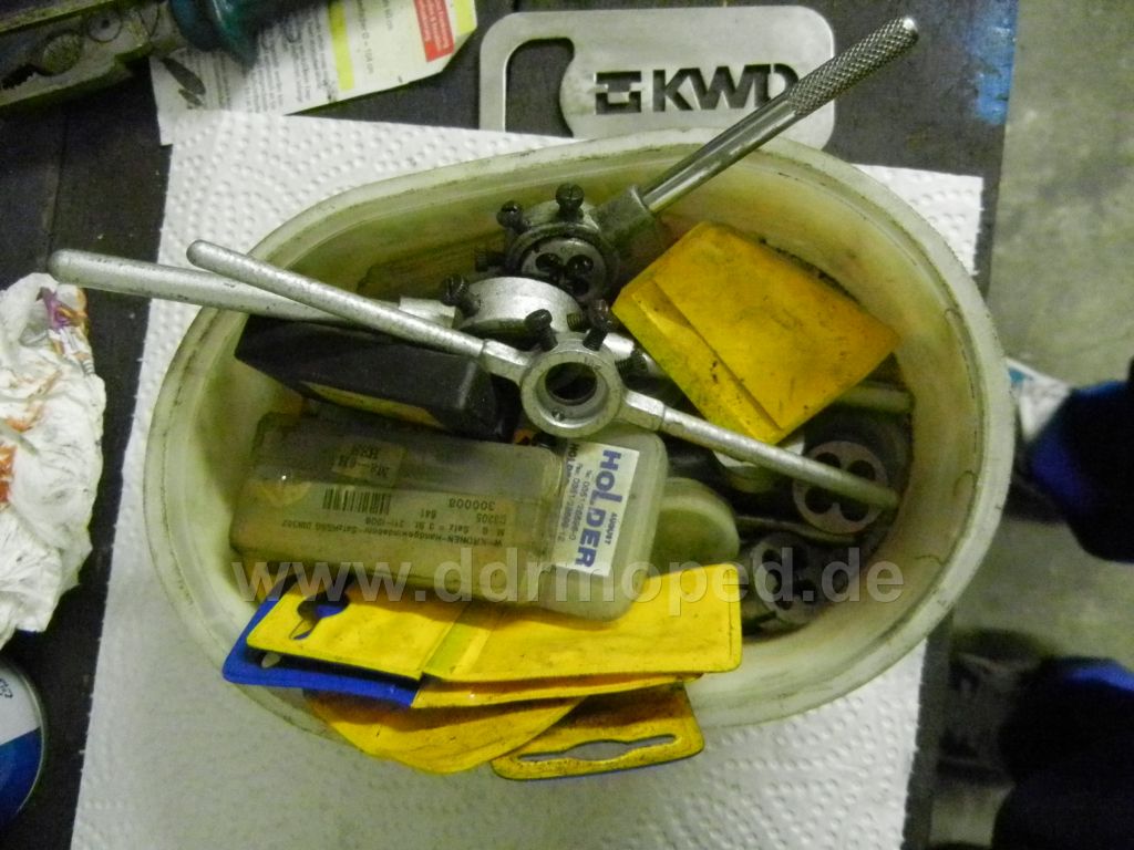

> Kaufberatung für Gewindeschneidsatz, ich brauche endlich eins...
Rush
Geschrieben am: 14.11.2013, 19:47
Beiträge: 3549
Mitgliedsnummer.: 5410
Mitglied seit: 17.04.2012
MfG Rico
schwalbe rider
Geschrieben am: 14.11.2013, 19:58
Beiträge: 3347
Mitgliedsnummer.: 1859
Mitglied seit: 01.02.2009
Ja ich hab auch soeine Kiste...
Liegt ganz hinten im Schrank.

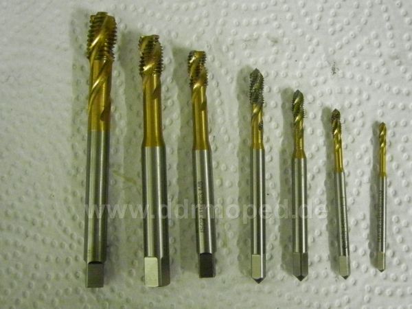

Ich hab wiegesagt Diese hir und bin zufrieden.
Für ma schnell und so hab ich auchnoch Welchen in der Schachtel rumfliegen...

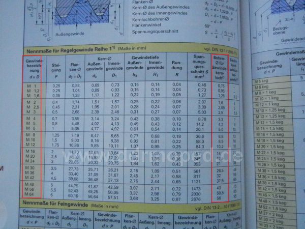

QUOTE (Rush @ 17.11.2013, 21:54)
Erst mit Ständerbohrmaschine ein 5er Loch vorgebohrt (hoffendlich war das richtig)...
schwalbe rider
Geschrieben am: 18.11.2013, 02:17
Beiträge: 3347
Warum 4,8?
Es gibr eine recht einfache Formel dafür.
Nenndurchmesser-Steigung=Kernloch
phänomario
Geschrieben am: 18.11.2013, 08:49
Beiträge: 1162
Mitgliedsnummer.: 4040
Mitglied seit: 02.12.2010
QUOTE (schwalbe rider @ 18.11.2013, 03:17)
Warum 4,8?
Ich kenns mit Gewindegröße x 0,8 für die kleineren Gewindegrößen bis M10
also M6x0,8=4,8 usw. manche Bohrersätze sind sogar dafür ausgelegt.
Für Edelstahl, ists sicher anders. Für ALU und/oder Stahl gehts prima.
Grüße Mario
DAS DDR-Fahrradwiki
schwalbe rider
Geschrieben am: 18.11.2013, 14:52
Beiträge: 3347
Diese Werte findet man ebend auch auf der Rückseite eines Messschiebers (Auch oftmals fälschlicherweiße als Schublehre bezeichnet). Und auch im Tabellenbuch.
Bei M10 wird es eher schwierig.
Da wäre dein Kernloch 8mm.
Sein sollten es aber 8,5mm.
Schmied
Geschrieben am: 18.11.2013, 15:07
Beiträge: 5230
Mitgliedsnummer.: 423
Mitglied seit: 04.01.2007
Ich habs halt auch noch mit x0.8 gelernt.
Es ging immer, es geht noch heute und wenn man mal im Bohrerfachhandel schaut wird der 4,8er Bohrer sogar mit der Bezeichnung "Kernlochbohrer M6" gehandelt.
Erklärt wird es so, dass der Gewindebohrer das gesammte Gewindeloch formen und nicht nur die Flanken einschneiden soll.
Auf Arbeit (bei ehrwürdigen Handwerksmeistern) haben wir manchmal einfacherweise auch größer genommen...da gabs Mecker vom Meister! rolleyes.gif
