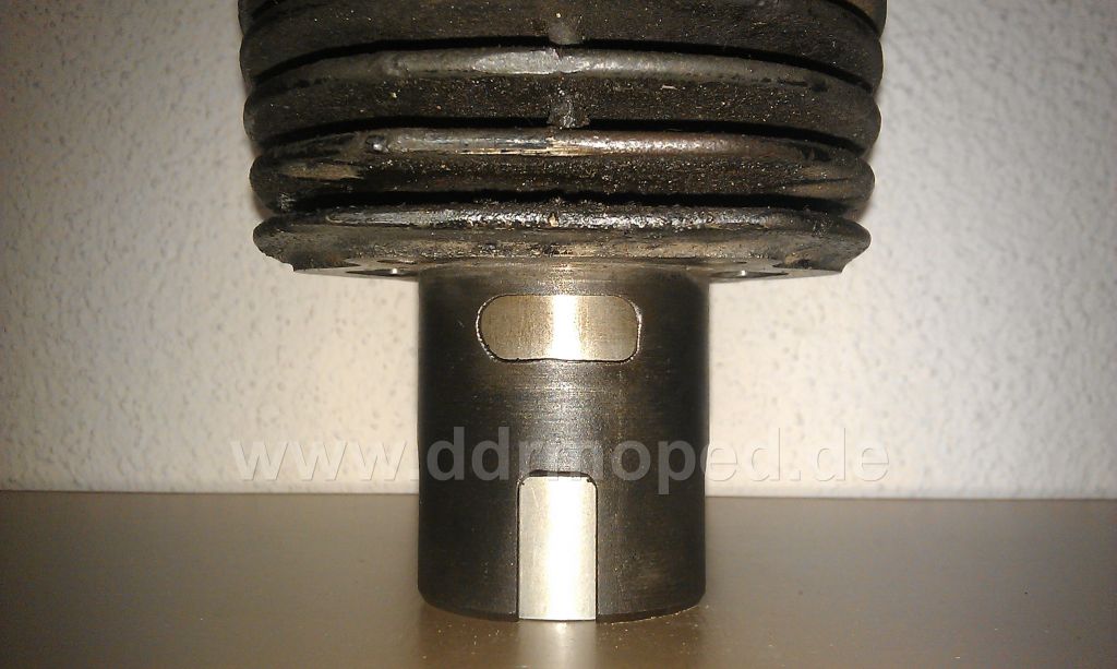

Ich habe einen Zylinder vor mir liegen und möchte diesen einer Revision
unterziehen. Das Teil ist von einem KR50 Baujahr 1963. Nun gibt es ja verschiedene
Zylinder (2,1 bzw 2,3 PS ).
Wie erkennt man welcher Typ verbaut wurde.
Ich stelle ein Bild mit ein, vielleicht könnt ihr mir helfen.

Eigentlich liegt das am Zylinderkopf und der Verdichtung, wieviel PS er abdrücken kann wink.gif
Lediglich der Spatz Zylinder mit der Nase im Einlass hatte bissel mehr...
Markus

Ne stimmt so nicht,es gibt mindestens 4 verschiedene Zylinder.Die haben alle einen anderen Einlass.
Musst mal ein wenig suchen,ich glaube in der SR Ecke gibt es ein Thema drüber.

Hallo Marcus,
Ich dachte die Leistungssteigerung wurde durch Optimierung der
Steuerzeiten ( Kanäle ) erreicht.
Da der Motor auf dem SR2 aufbaut wollte ich nur wissen ob es der Originalzylinder ist,
oder ein anderer verbaut wurde. Im Eshop ist die Rede vom "schrägen Einlass " bei der 2,1 PS

Ich dächte 1,8PS und 2,1PS unterscheiden sich nur durch den Kopf und der 2,3PS ist vom Spatz da war was mit den Steuerzeiten...
Ok wenns anders ist...solln sich mal die Profis hier melden...

Also so wie der Zylinder auf dem Bild aussieht ist es ein bereits Bearbeiteter.
Da wurde mit der Hand gedremelt oder ähnliches.
Ich gebe zu, ich habe Null ahnung von Motoren, aber das erkenne sogar ich.

Der gehört nicht an den KR50. Ist vom SR2E . Kuckt mal hier rein. Wofür ist denn der Thread wohl gepinnt worden:"klick"
