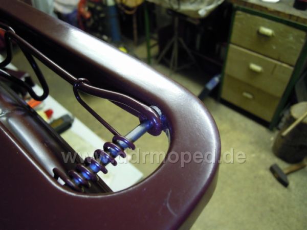

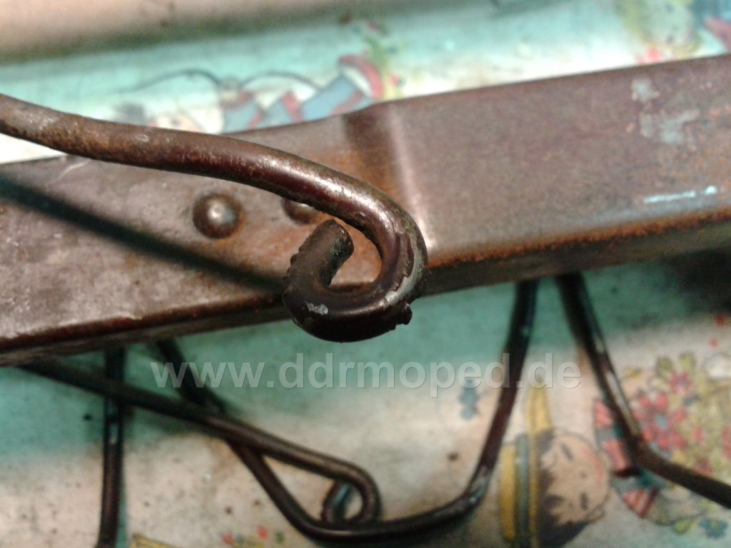

Moin, Moin,
um das lästige Schwirren der Bügel einzudämmen, lohnt es sich auch gleich noch ein paar Anpassungen vorzunehmen. Die Bügelösen sollten exakt auf den Bolzendurchesser angepasst werden. Oftmals sind die 2 bis 3mm größer als der Durchmesser des Haltebolzens.
Bei der Nachfertigung der Bügel kann ebenso verfahren werden.

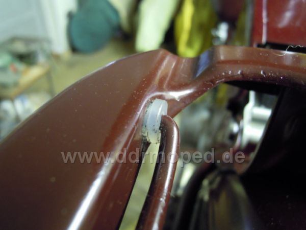

Geschrieben am: 22.12.2013, 06:26
Die Aufnahmen des vorderen Bügels kann man durch Miramid-Buchsen klapperfest machen.

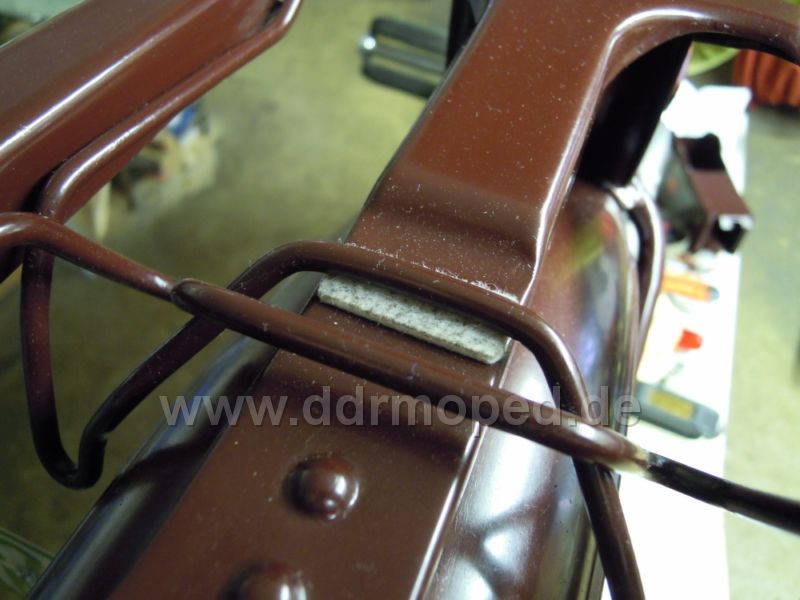

Geschrieben am: 22.12.2013, 09:20
Die Auflage in der Mitte wird durch einen Filzaufkleber geschützt.
Geschrieben am: 22.12.2013, 15:57
Hinten sitzt jetzt alles stramm und durch die seitlichen Gummischeiben kann auch nix mehr zappeln. wink.gif cool.gif
