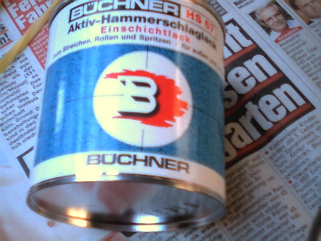

ich habe jetzt eine Farbe gekauft, und zwar Hammerschlagblau!!! thumbsup.gif Es sieht wie das originale aus, und 750ml kosten 13€. Gekauft habe ich sie in Mühlhausen/Thür. im Industriegebiet, bei der Firma Carl Vintz. Homepage der Firma .
Hersteller der Farbe ist Büchner, die Nummer ist die 6546 und die Farbe heißt Hammerschlag HS67 blau.
Hinweis: Die Filiale in der Jüdenstraße existiert nicht mehr.
