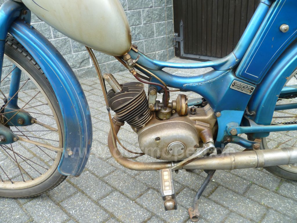

So nun kommen noch ein paar Bilder. Wäre über eventuelle Hilfe was die Teile angeht SEHR dankbar.
Ist das Profil das richtige?? Was sagt ihr- Die Felgen richtig glänzend polieren oder nur so reinigen und leicht polieren das der Dreck unten ist??

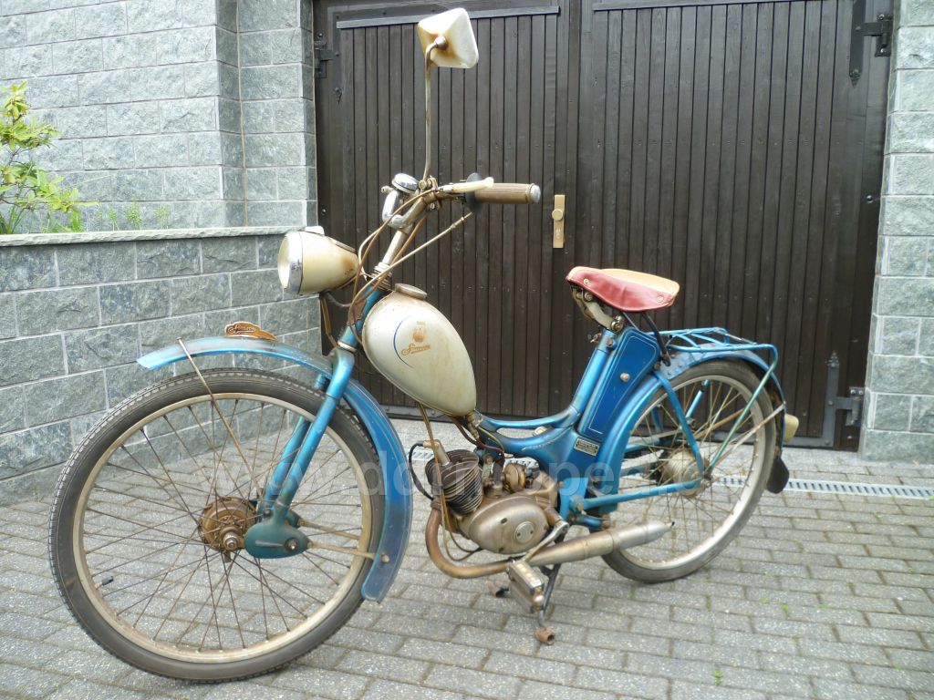

Bild 2

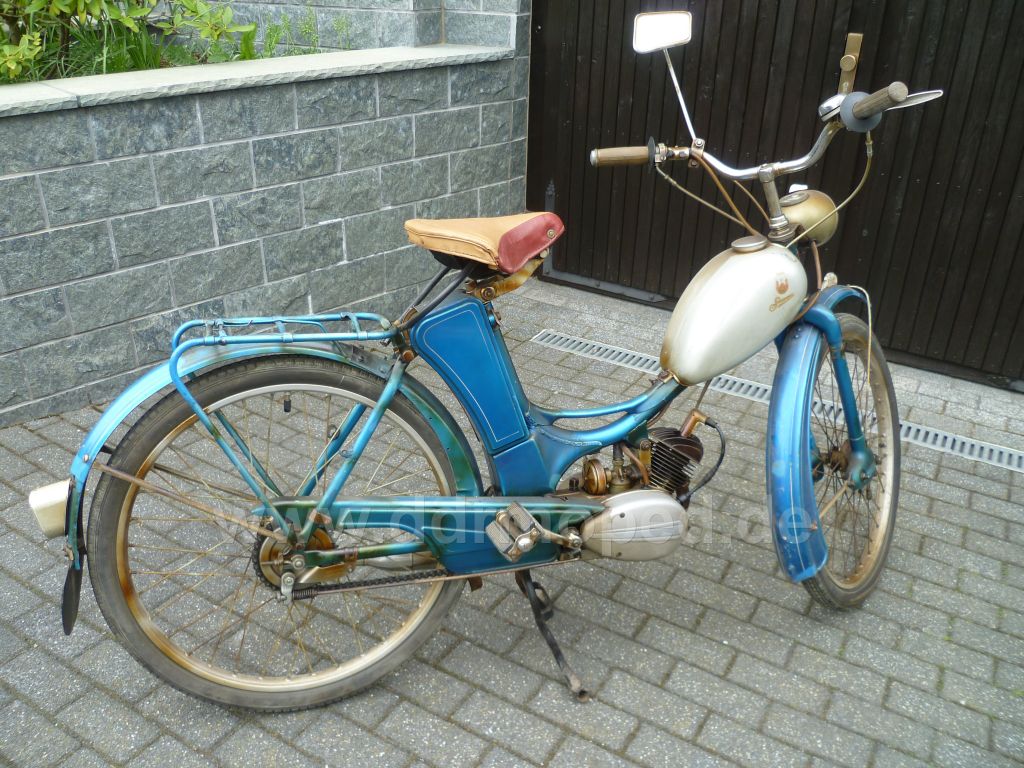

Bild 3
Was das Hinterteil angeht muss er wohl mal ein bisschen gelitten haben cry.gif

Linke Pedale ist vom Fahrrad Bj. 30er Jahre...
Beck´s
Geschrieben am: 12.05.2014, 20:37
Beiträge: 1619
Mitgliedsnummer.: 3915
Mitglied seit: 14.10.2010
Wie schon gesagt:
- Sattel
- Pedale
- Rücklicht
- Ständer
- Benzinschlauch
- Kerzenstecker
Ordentlich polieren, damit bekommt man auch das Hinterteil wieder hin!
Sebastian
essiquäler
Geschrieben am: 12.05.2014, 20:50
Beiträge: 2713
Mitgliedsnummer.: 1154
Mitglied seit: 06.03.2008
Die Bremsankerplatte hinten ist auch die falsche.
