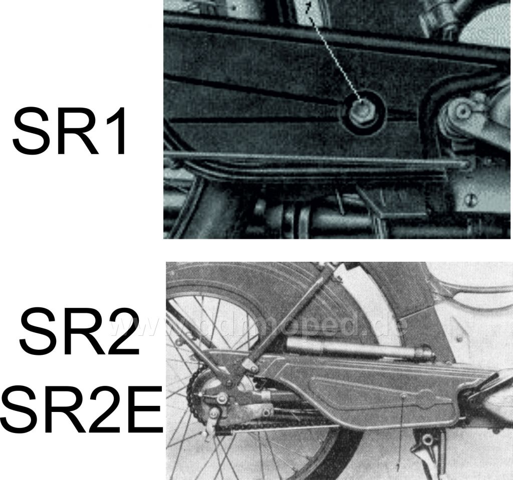

Geschrieben am: 02.11.2013, 05:43
QUOTE (jawa360 @ 01.11.2013, 22:46)
Nach innen ist wohl richtig aber ich habe es bei angebotenen Motoren und im Internet auch schon anders gesehen.
Hallo Manfred,
Also wie schon geschrieben: SR 1 immer außen und SR 2/E immer innen!
Wolfgang
Geschrieben am: 02.11.2013, 10:00
Beiträge: 2973
Mitgliedsnummer.: 195
Mitglied seit: 14.01.2006
QUOTE (der Lehmann @ 02.11.2013, 06:43)
Beim SR1 ist ja auch die Bremsstange vor dem Kettenschutz,
beim SR2/2E hinter dem Kettenschutz verlegt.
kradschütze
Geschrieben am: 02.11.2013, 20:17
Beiträge: 1473
Mitgliedsnummer.: 6158
Mitglied seit: 27.01.2013
Hatte mich schon gefragt, was an meinem 1er falsch ist, denn das Gestänge liegt da innen und passt auch nur so. Verbaut ist aber ein 2er Motor, alles klar jetzt. thumbsup.gif Kann man und sollte man das Ding einfach drehen?
Gruß, Sven
Wolfgang
Geschrieben am: 03.11.2013, 08:59
Beiträge: 2973
Ja, wenn Du den Hebel umdrehst, kannst Du bei Deinem SR1 die Bremsstange vor dem Kettenschutz verlegen.
