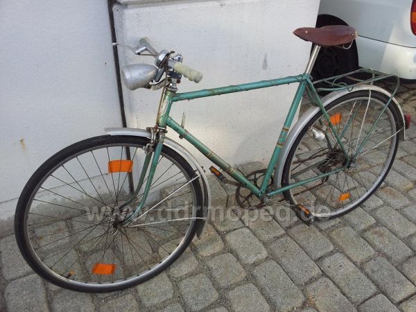

Ich möchte hiermit mein aktuelles Fahrrad-Projekt vorstellen: Ziel ist es ausnahmsweise mal nicht, einen historisch korrekten Originalzustand herzustellen, sondern ein optimales Alltagsfahrrad zu erstellen. Selbstverständlich mit möglichst vielen DDR-Teilen. Ich fahre täglich zur Arbeit eine gerade Asphaltstrecke von zusammen 30 km mit sportlichem Tempo. Eigentlich hatte ich mir dafür ein Sportrad schon gekauft, es war aber so gut erhalten dass es mir zum Allwetterfahren zu schade ist. Außerdem habe ich bemerkt, dass sich an dem leichten Sportrad eine Kettenschaltung doch sehr auszahlen würde. Und so kam mir folgendes Expemplar in der Bucht gerade recht smile.gif

Eine Testfahrt zeigte, dass es so ist wie erhofft: die beiden weiteren Gänge sind sozusagen Schnellfahrgänge, das zieht super ab. Dauergeschwindigkeit von 35-40 km/h sollte kein Problem sein. Es ist noch die alte 3-Gang-Schaltung, aber das reicht schon. Noch viel schneller würde man eh nicht fahren können. Und kleine Gänge brauche ich hier nicht. Also die perfekte Basis, das bleibt so. Überrascht war ich, dass das Rad trotz Kettenschaltung einen Rücktritt hat. Aber wie ich lese, gabs das wohl tatsächlich ab Werk so. Scheint aber gut zu funktionieren. Ob das eine Gewichtsersparnis im Vergleich zur hinteren Felgenbremse ist? blink.gif Auf jeden Fall 1 Bowdenzug weniger... auch nicht schlecht.

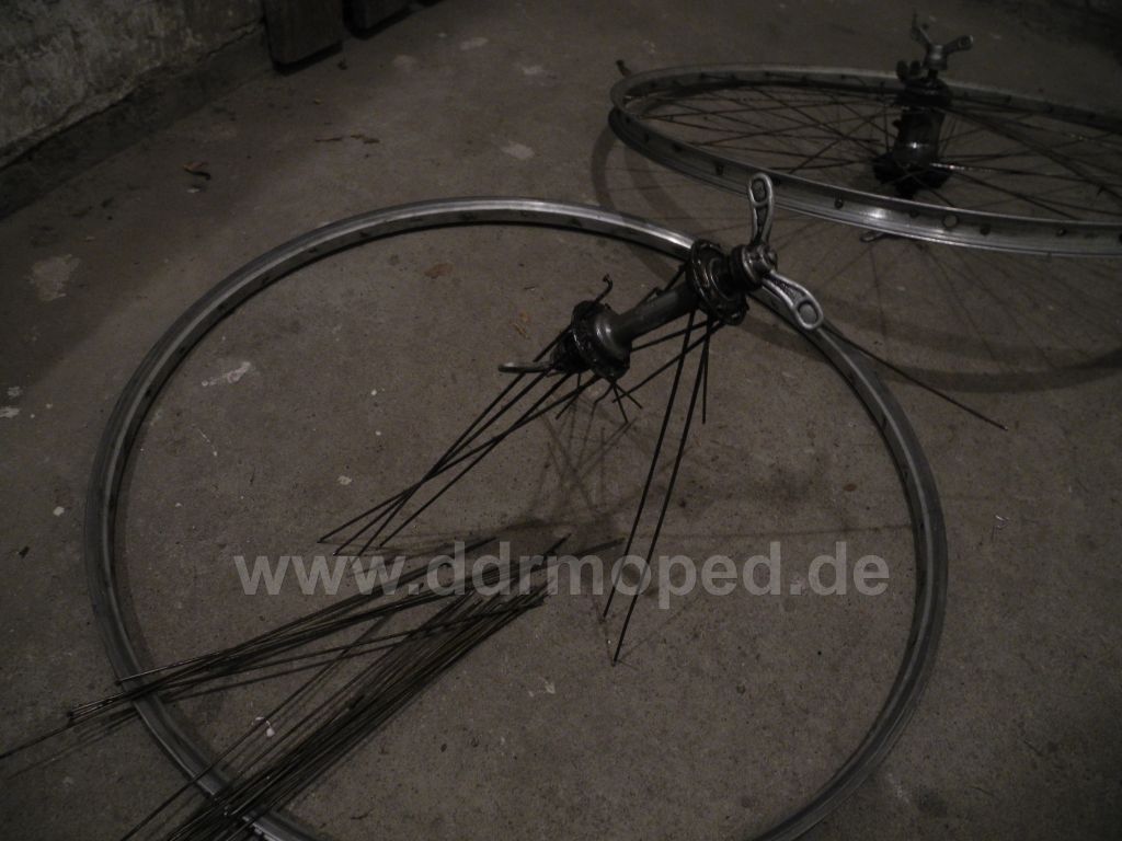

Die Laufräder eiern stark, und bissl schön solls schon noch aussehen. Also raus mit dem rostigen Speichen. Die Felgen wurden wohl schon zu DDR-Zeiten schon mal getauscht. Ich denke, ich werde diese wieder nehmen. Werde ich morgen in Ruhe mit dem Hammer bearbeiten... Als Reifen werde ich erst mal die DDR-Sportreifen abfahren.

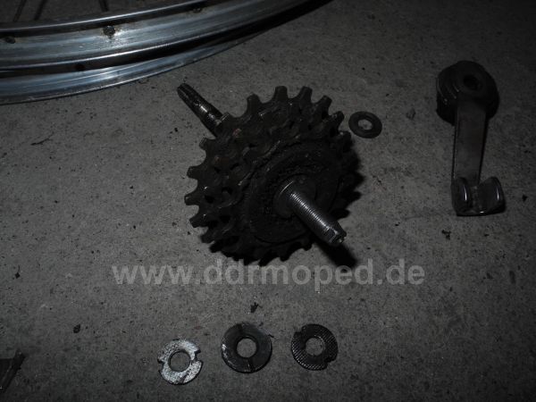

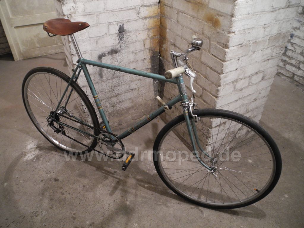

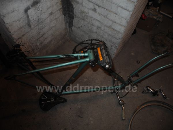

So, bin dieses Wochenende dazu gekommen, die Arbeit an dem Teil fortzusetzen. Bis auf Sportpedale und Lenkerband ist es eigentlich fertig. Achja, und die V-Brake-Bremsbeläge werde ich mir noch besorgen, Marco wink.gif
mulchhüpfer
Geschrieben am: 10.11.2013, 17:35
Beiträge: 2924
Mitgliedsnummer.: 3839
Mitglied seit: 16.09.2010
Die alten Speichen hätte ich nicht mehr so hibbsch gekriegt. Ja... der Reifen ist falschrum aufgezogen, wechsel ich bei Gelegenheit. Ich habe mich jetzt doch gegen Schutzbleche entschieden, ich fahrs eben nur bei Trockenheit. Wenns regnet, Bus oder DUO. Eines der hinteren Kugellager war schon aufgelöst, da sind jetzt erst mal nur die Kugeln drinn.
