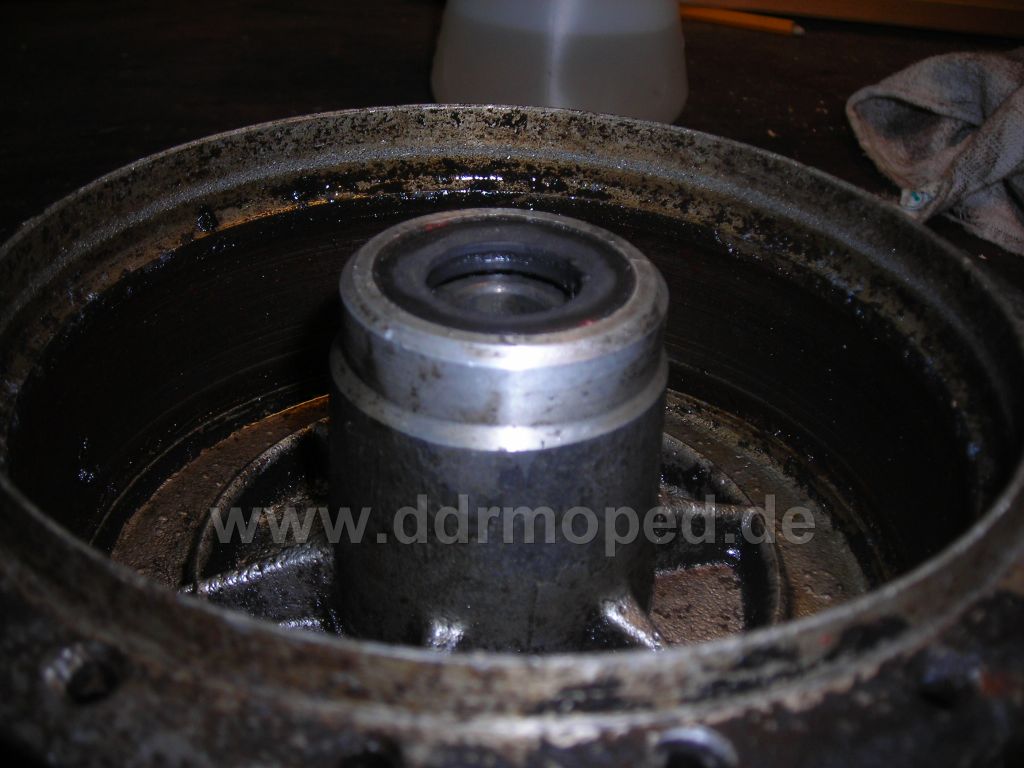

Also, ich war grad nochmal draußen und habe festgestellt, das der Außendruchmesser, trotzdem es bei der alten Nabe es abgedreht ist, bei beiden gleich ist. Aber mir ist aufgefallen, das die neue Nabe noch einen "Rand" außen hat, den die alte nicht hat, ich habe das Gefühl es schleift dran, ist das möglich? hmm.gif
PS: ich denke man sieht den Rand da oben ganz gut.

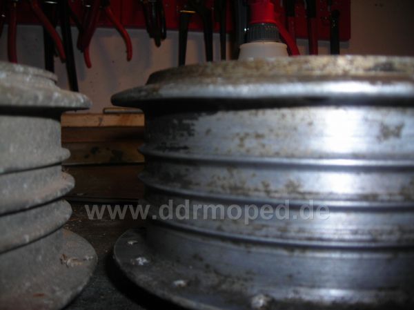

Hier nochmal das "abgedrehte" was ich vorhin meinte, wo ich dachte der Druchmesser ist kleiner, ist er aber nicht.
MfG joker317
