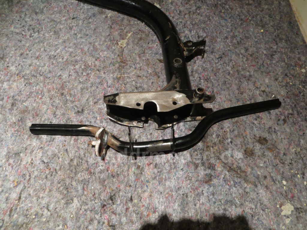

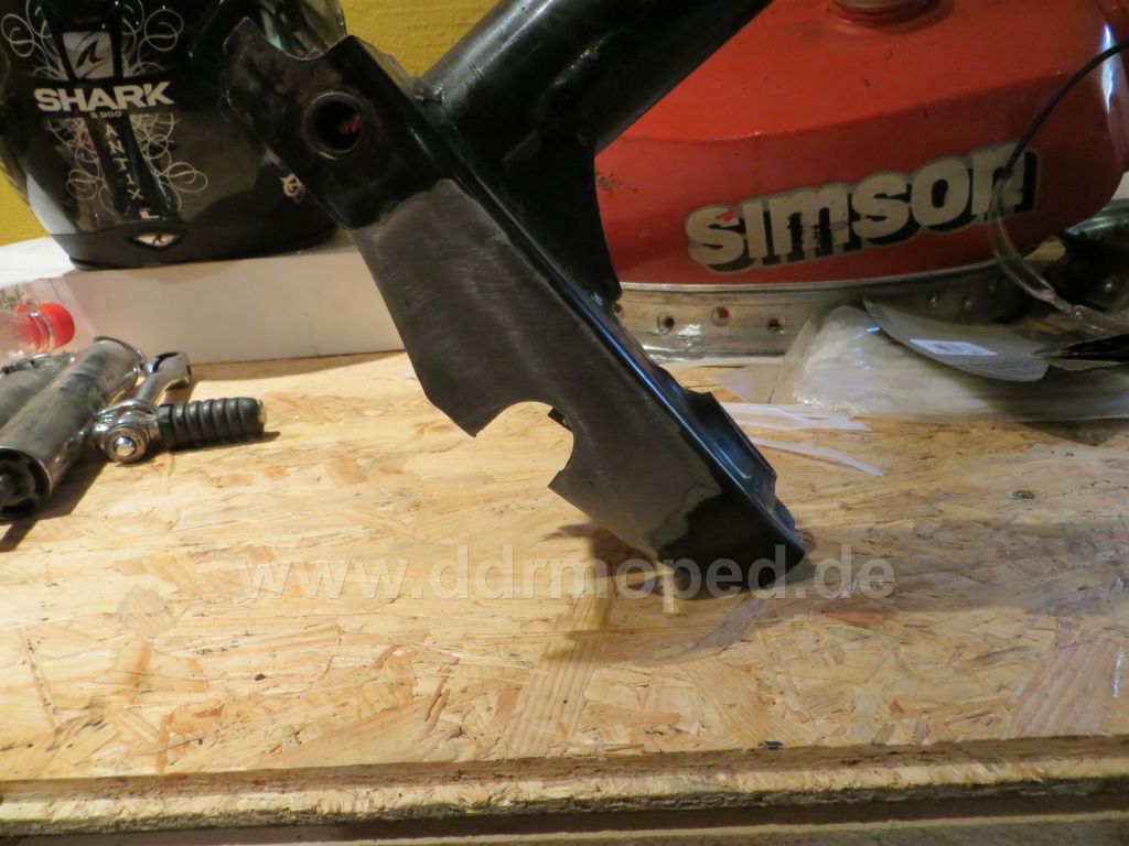

Die Bohrungen kommen dann wieder rein wenn ich den passenden Fußrastenträger habe.

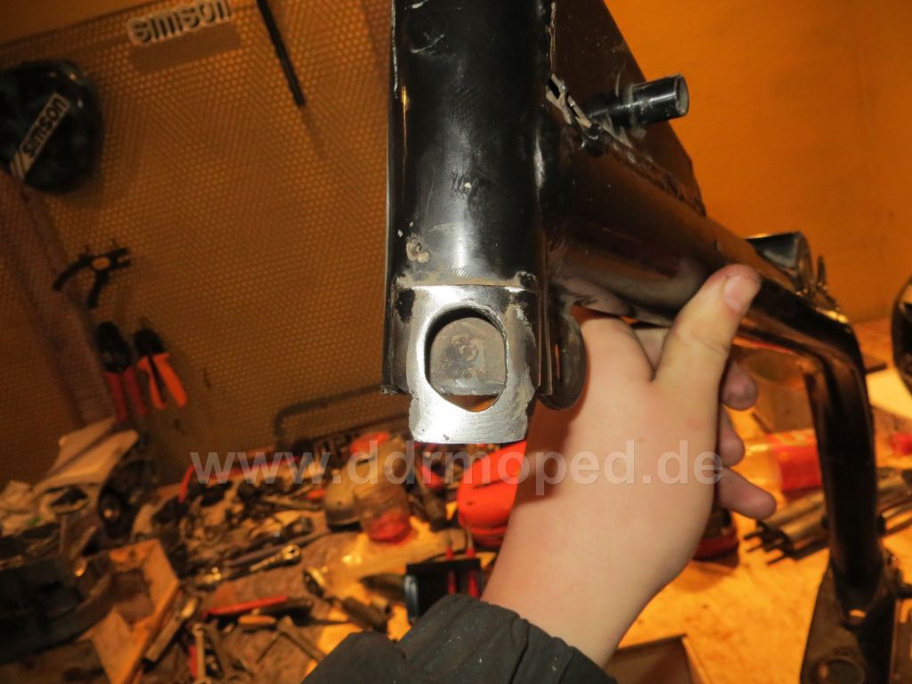

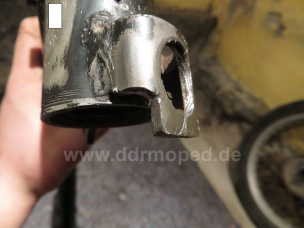

Auch auf die Lenkanschläge wurde wieder Material aufgetragen und schon groß mit der Fächerscheibe wieder in Form gebracht. Die Feinmodelierung folgt in den nächsten Tagen wenn ich meine Fräser wieder habe dry.gif

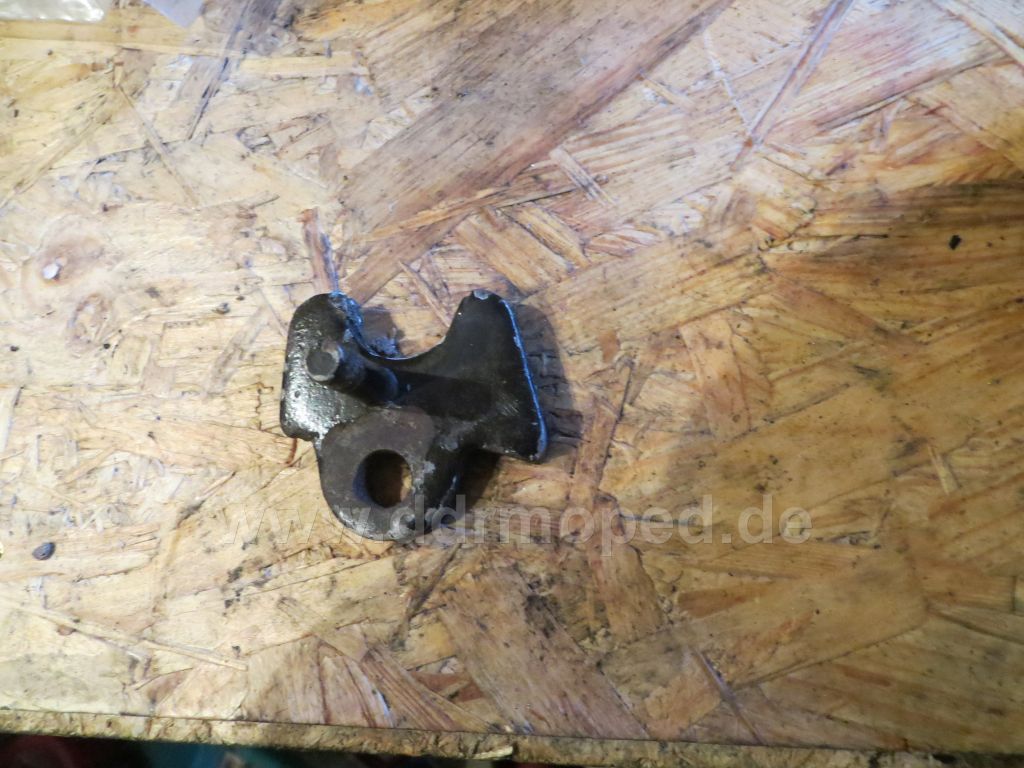

Und als letztes habe ich heute noch ein wichtiges Teil zur wiederverwertung vorbereitet.
Nach Jahren der Misshandlung geht es nun wieder Schritt für Schritt Berg auf! smile.gif

Meist ist auch das Fußrastengeweih eingedellt, wenn die Löcher ausgeschlagen sind. Ist bei dir sicher genau so wink.gif einfach was drauf schweißen, mit der Handfeile weg und gut ist wink.gif
Die Befestigungslaschen am Fußrastenträger sind gerade, auch wenn es auf dem Bild nicht so scheint! wink.gif
Jetzt sind die Rahmenteile alle soweit vorbereitet das sie dann zum Strahlen und anschließend zum Pulvern können. Aber dieses Jahr nicht mehr! tongue.gif
