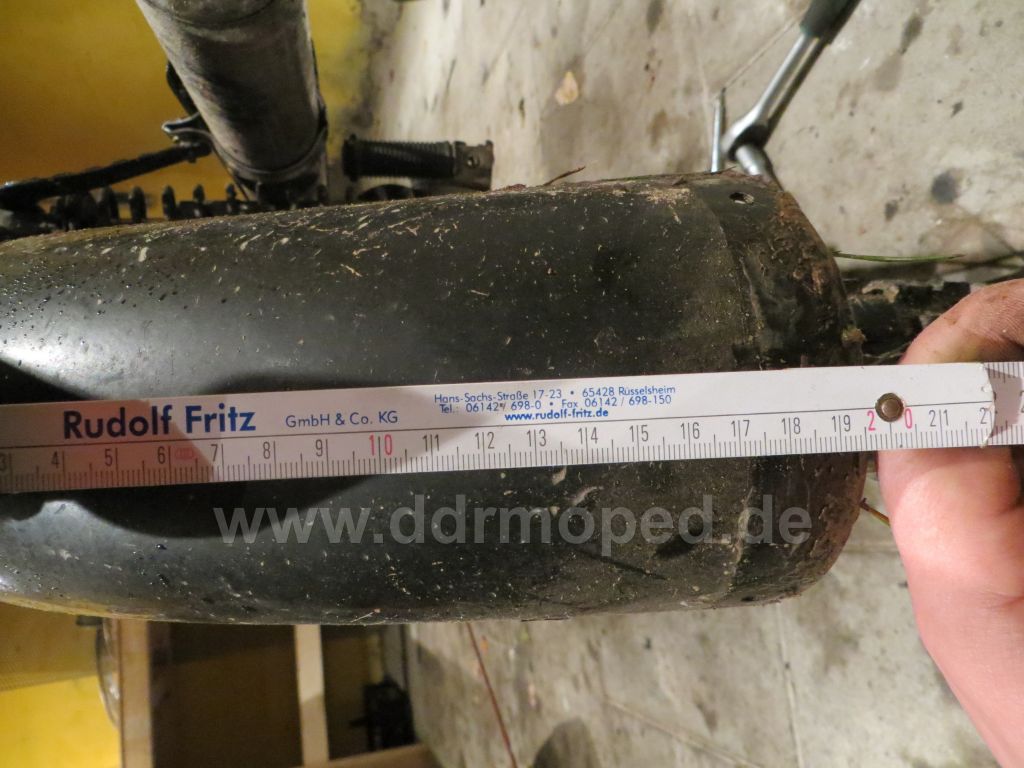

Ist das ein passendes Schutzblech?
Die länge von der unten Befestigung des Rücklichtes bis zur Kante sind es ca 20cm. Die Löcher für den Kennzeichenhalter müssten dann natürlich noch rein.

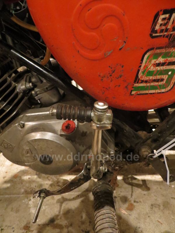

Und das letzte.
Ist das ein Original Kicker? Ich hab da keinen vergleich zu.
Nur nochmal zur Bestätigung, die Enduro hatte in dem Baujahr auch noch Stahlfelgen? Und in welcher Farbe waren die Lackiert?

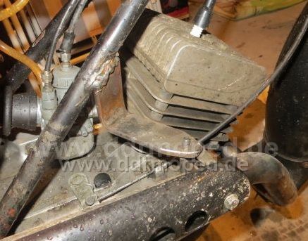

Auch diese Fußablagen an den Unterzügen haben schon was biggrin.gif.
Auch um das Lackset ist´s schade.
@ Simson_Cruiser: Wenn du tauschen willst, dann schreib mir ne PN.
Ich meine diese "fachmännig" , an der Unterzugstrebe, angeschweißte Halterung biggrin.gif .

Kickstarter passt, die Enduro hatten alle den klappbaren.

Schutzblech ist recht lang, aber da damals auch noch ein Kennzeichen da seinen Platz hatte würde ich denken, dass auch das stimmt, möchte mich aber nicht 100prozentig festlegen.

Kickstarter ist MZA Nachbau.
Schutzblech hinten von Rücklichthalterloch unten bis Unterkante 14,5cm ( grade an 4 S70 Modellen selber nachgemessen)
Das hintere Schutzblech hat noch Schubert im Angebot als Originalteil.

Okay, das hat meinen Verdacht bestätigt.
Hat vllt jemand ein Bild wo man gut erkennen kann wie ein Originaler aussieht?

Und hat nochmal jemand ein Bild von einem originalem Kicker?

Bild vom original Kicker kann ich dir schicken dauert aber ein paar tage bin nicht zuhause...

Schutzblech hinten ist wohl zu lang messe meine nochmal nach ok,also sind 13,5cm von Mitte Schraubenloch Rücklicht bis Unterkante. wink.gif

Und Schutzblech gibts wie gesagt bei Schubert grundiert DDR Bestand...das sollte dann auch wieder in Fahrzeugfarbe lackiert werden.

Ein Bild vom Kicker wäre Klasse!

Stimmt sie wurde für die ddr schon 84 gebaut war mein fehler ...kickerbild schick ich dir am we ok
