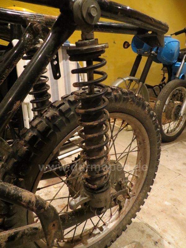

Die Stoßdämpfer. Wurden diese Schwarzen Federn eigentlich irgendwo original verbaut? Die haben genau die gleiche Beschichtung wie die Offenliegenden Federn der B2 Modelle.
Das Gefällt mir so ganz gut, die schwarzen Federn.

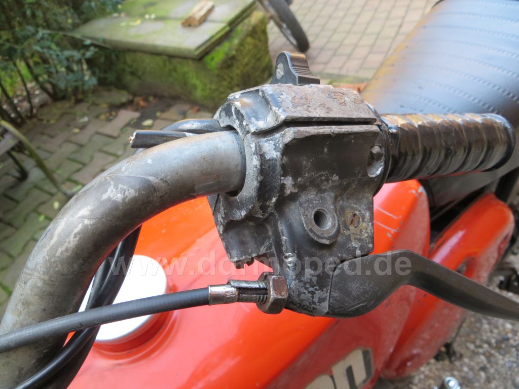

Die Lenkeramaturen sind auch auf beiden Seiten versaut...
Patrick grüßt vom Sallmannshäuser Rennsteig

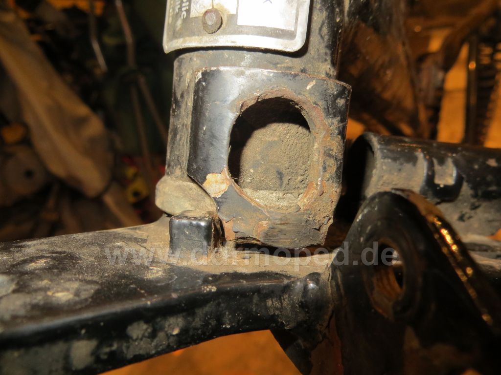

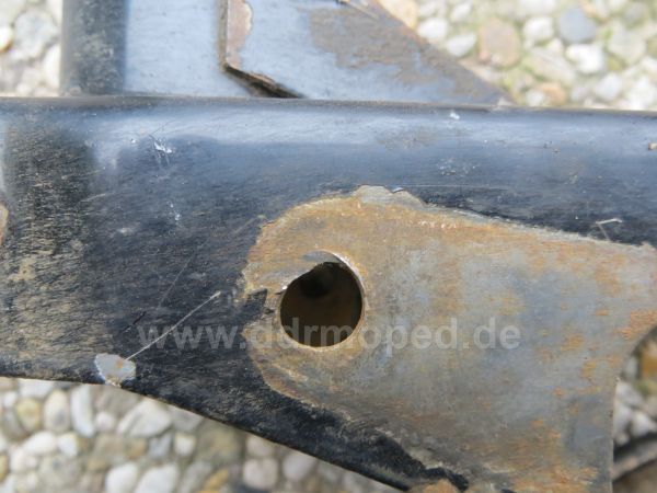

Heute hab ich die Rahmenteile alle vom groben Dreck befreit und mir dabei auch speziel die Bohrungen im Rahmenfuß angeschaut. Ich denke es ist besser wenn ich diese auch gleich wieder mit schön mache. wink.gif
Hier die Rechte Seite, die Linke sieht auch nicht besser aus...

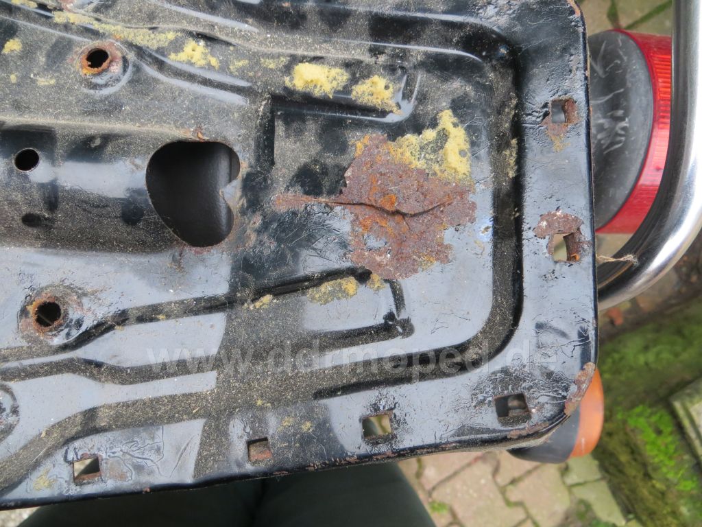

Sperber69
Geschrieben am: 17.11.2013, 19:58
Beiträge: 728
Mitgliedsnummer.: 4511
Mitglied seit: 28.05.2011

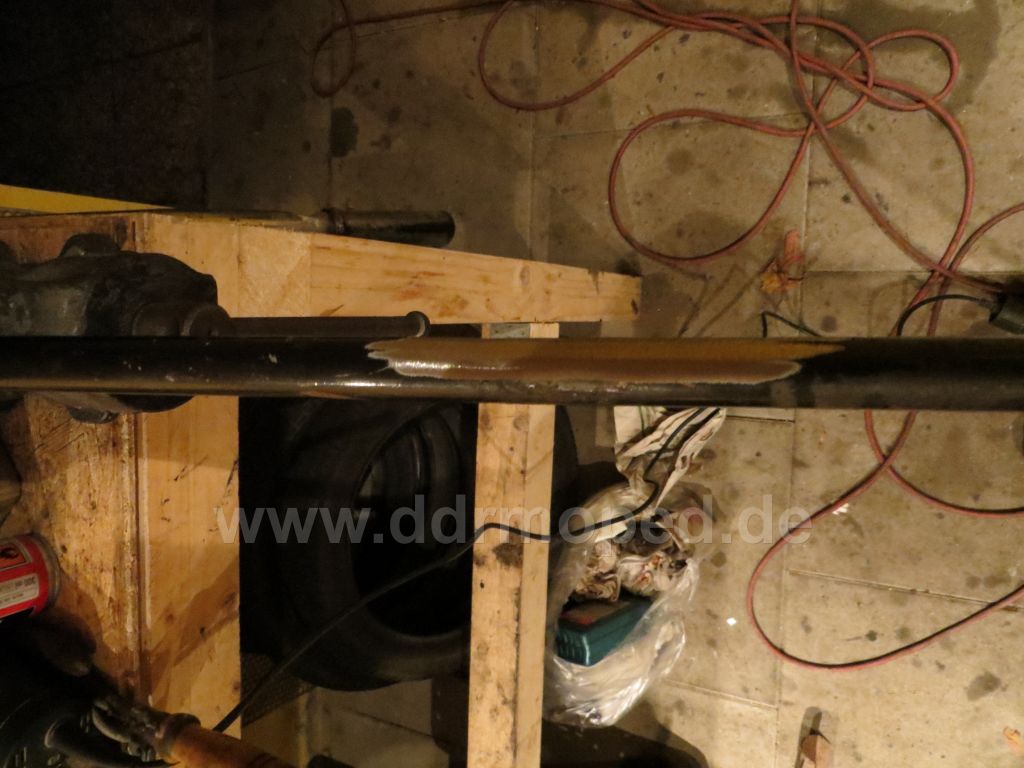

Und hier das Sitzbankslech...

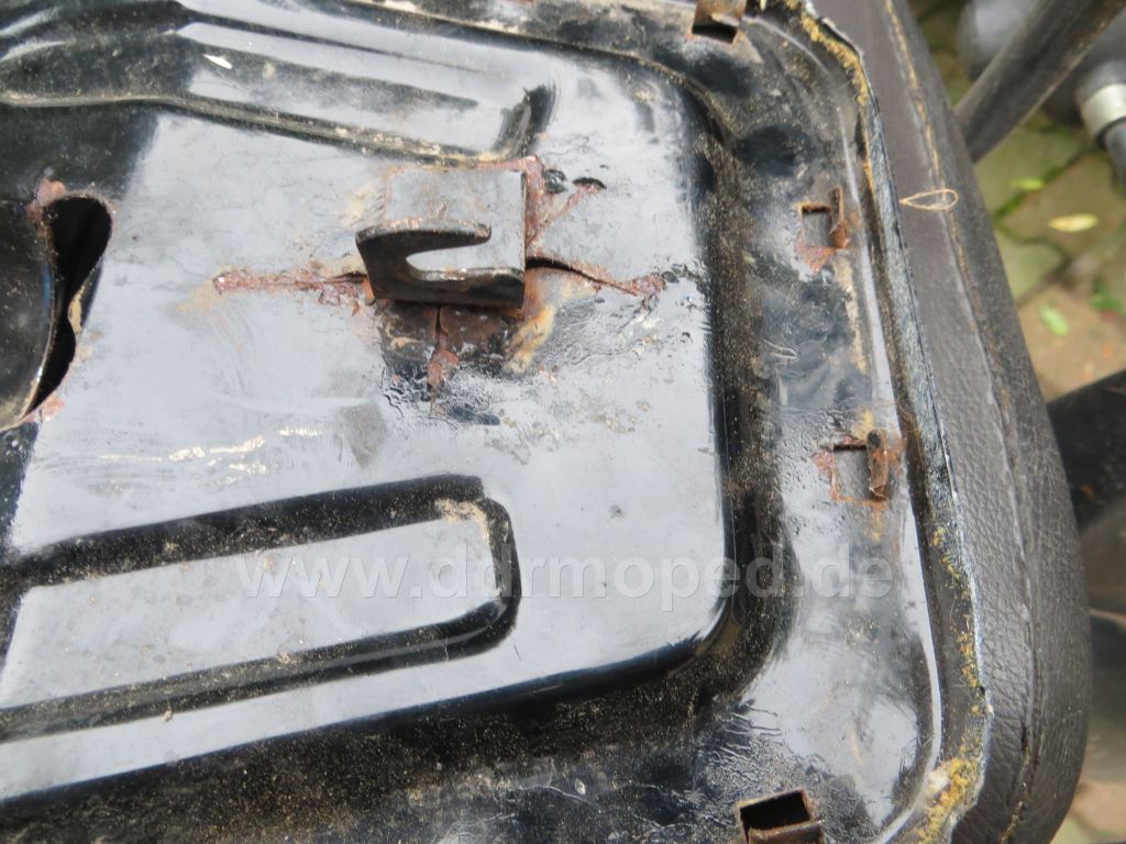

Sperber69
Geschrieben am: 17.11.2013, 20:02
Beiträge: 728
Und von der anderen Seite.
Aber ich werde es wohl so machen das ich von der Innenseite ein blech dagegen schweiße, weil das Meterial an dieser Stelle ist schon arg angerostet. Aber alles wieder machbar! _console.gif

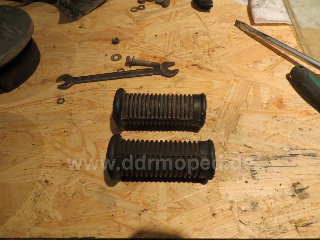

Dann hab ich in meinem Sammelsurium noch 2 Gute Soziusfußrasten rausgesucht bei denen es sich lohnt sie wieder aufzuarbeiten. Diese hab ich dann zerlegt. Die Gummis sind noch Top!

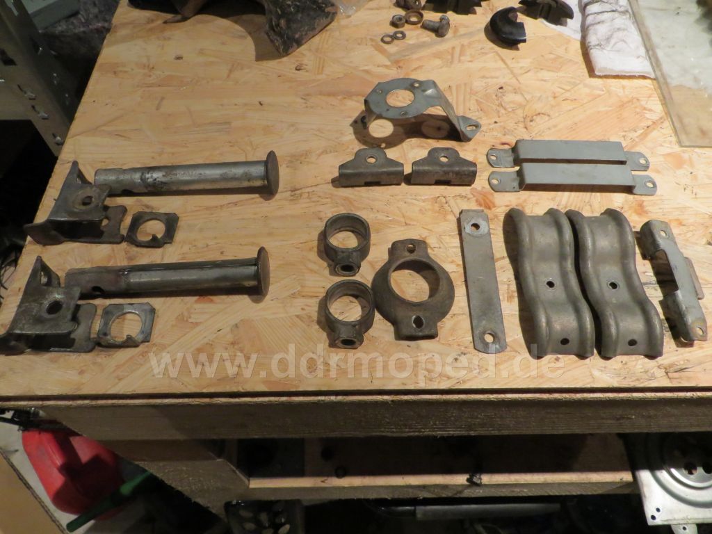

Dann noch alle Teile für die Galvanik zusammen getragen...
Hier die Zinkteile.

such dir ne Spender Sitzbankgrundplatte und schweisse den Haken, die Erhöhung und die Anschraublasche um....
Schwalbe iss ja die gleiche und die gibts ja häufig gebraucht

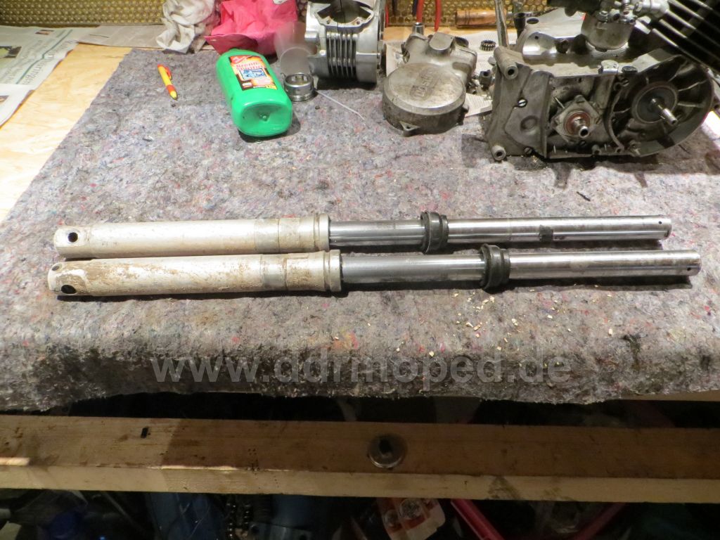

Guten Abend!
Heute hab ich mich an die Bestandsaufnahme der Telegabel und des Motors gemacht. Angefangen mit der Gabel.
