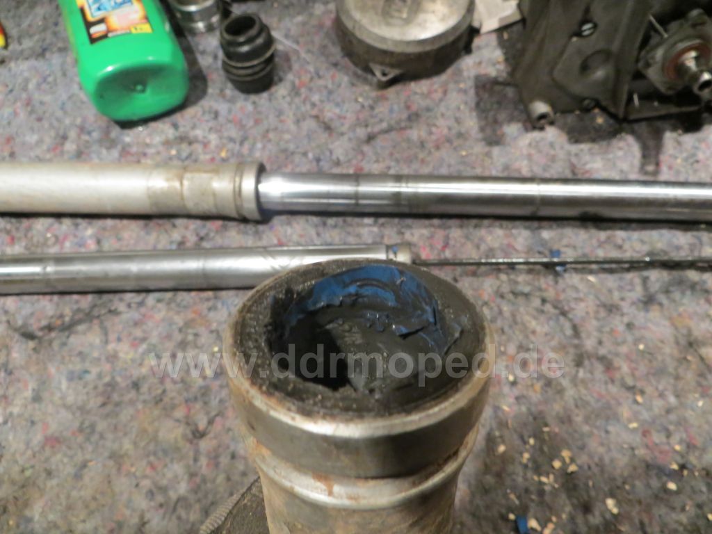

Ich hab hier auch die Lösung für defekte Simmeringe gefunden! Einfach Isoband mit drumwickeln und gut! thumbsup.gif
Hier waren echte Kapazitäten am Werk...

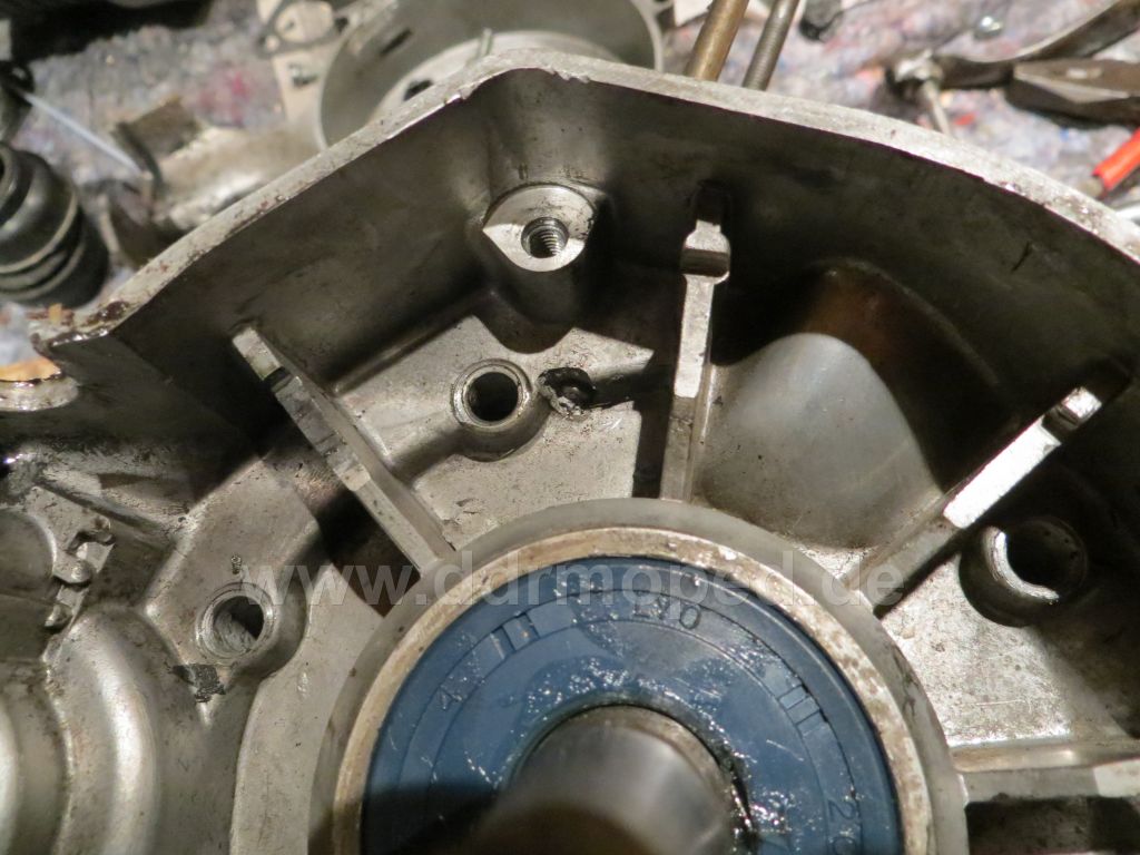

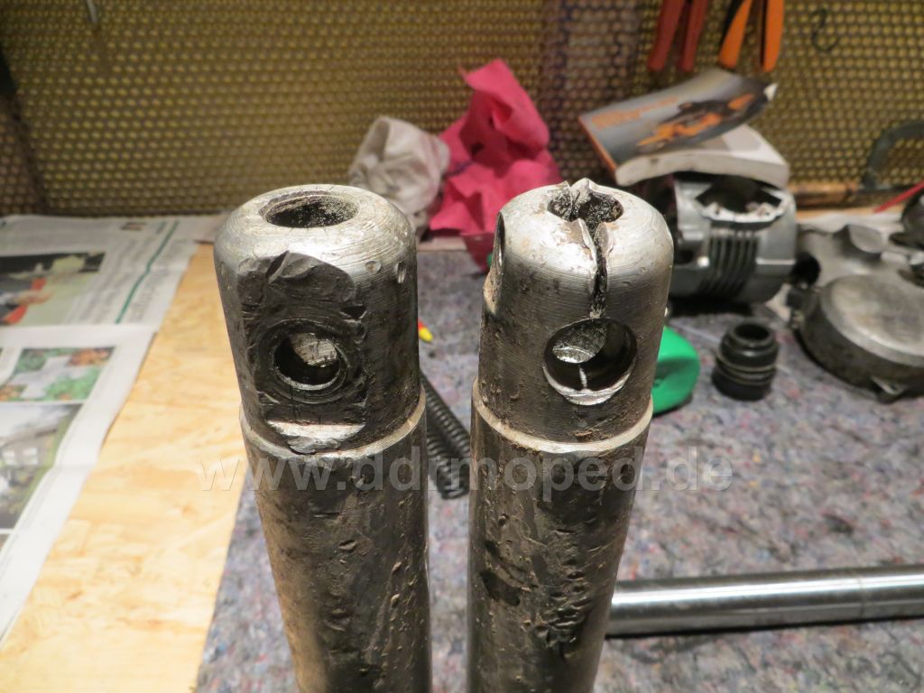

Ansonsten ist der Zustand noch Relativ gut. Außer bei den Stäben für die Federaufnahmen sind die Gewinde kaput...

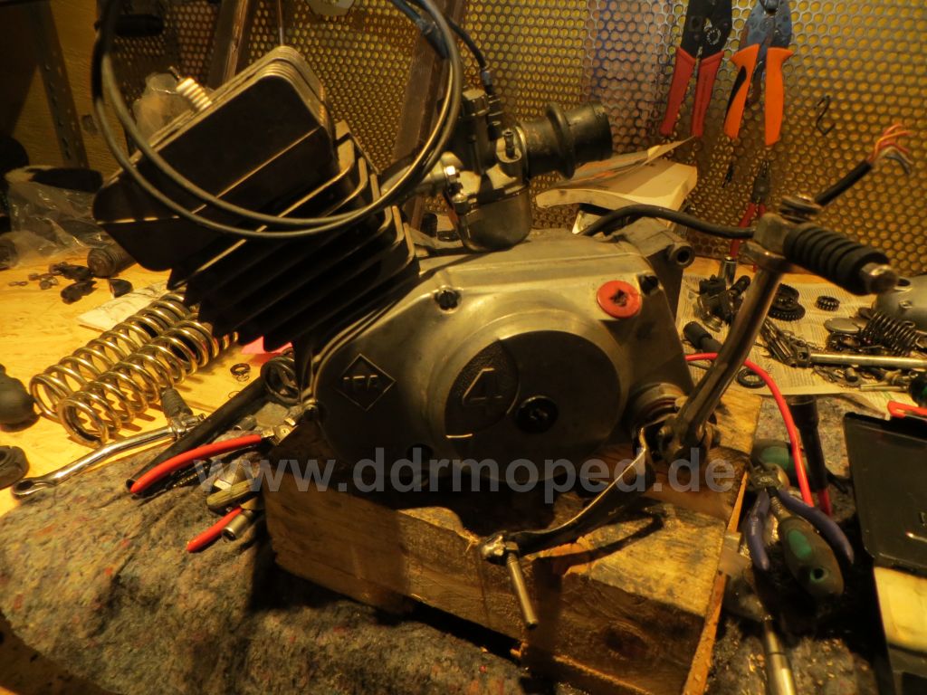

So dann kam der Teil der mich am meisten Interressiert hat hat, der Motor. Ich hatte ja schon schlimmes geahnt. Aber seht selbst!
Zumindest von außen sah er bis auf den Schalthebel noch recht gut aus! wink.gif

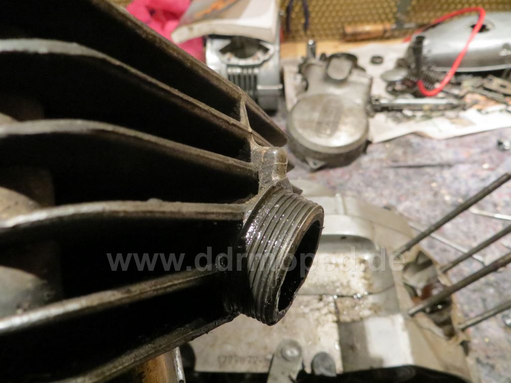

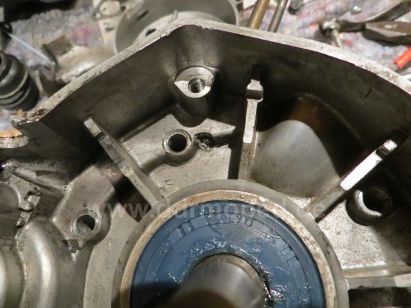

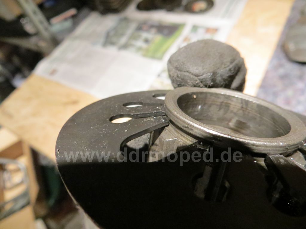

Erstmal den Zylinder runter, was da gleich auffiehl war das das Krümmergewinde Kaputt ist weep.gif
Sicherlich war auch deswegen die zusätzlich Halterung angeschweist, das der Auspuff nicht abfällt... _uhm.gif

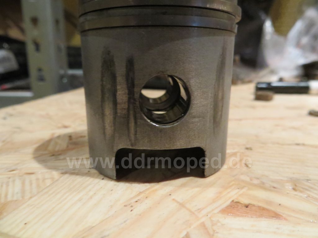

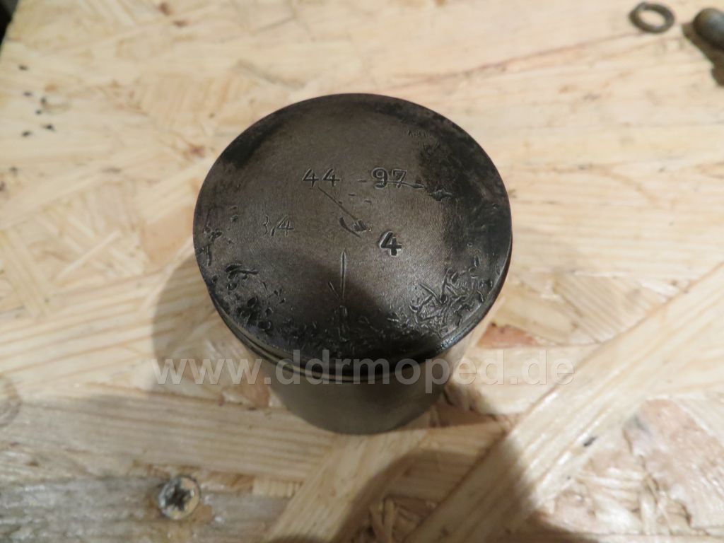

Der Kolben, hier wurde mal was mit verbrannt was im Zylinder nichts zu suchen hatte wink.gif

Oh Mann, es gibt doch Reparaturmuttern...Warum macht einer sowas??? _uhm.gif

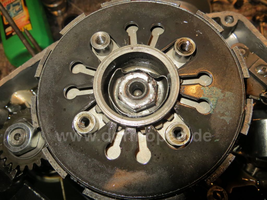

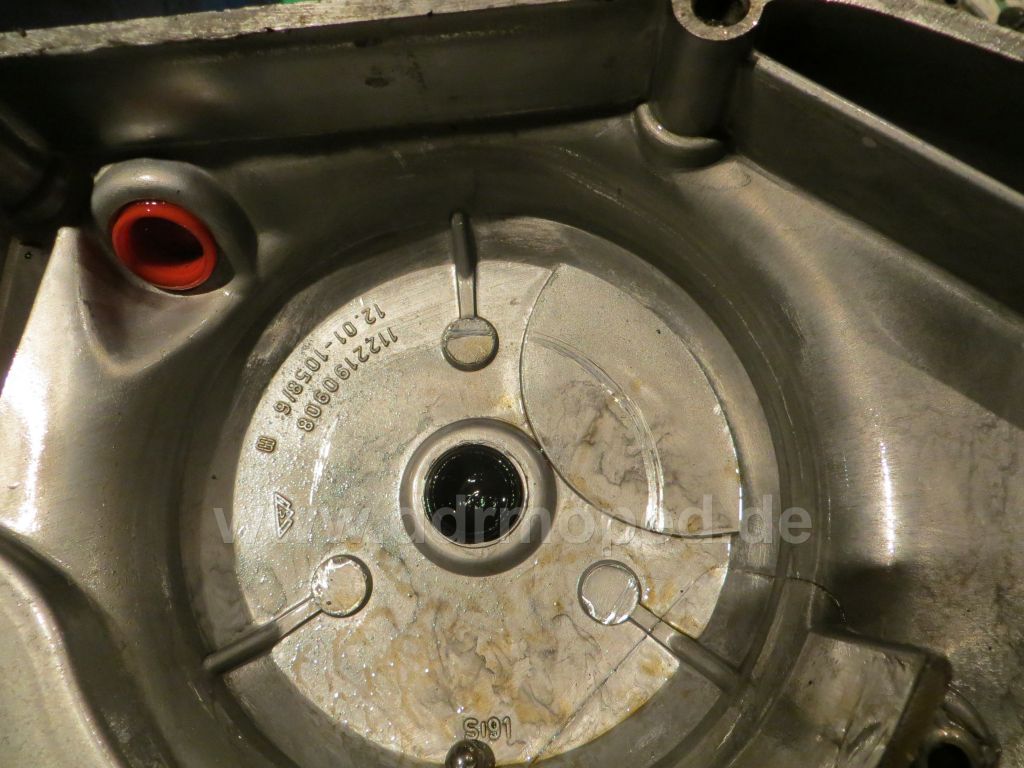

Dann den Kupplungsdeckel runter. Der Korb hat natürlich viel zu viel Spiel gehabt. Wie man gut an der Innenseite erkennen kann.

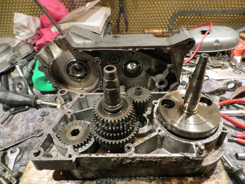

Hier ein Bild kurz nach dem Abziehen der Gehäusehälfte.

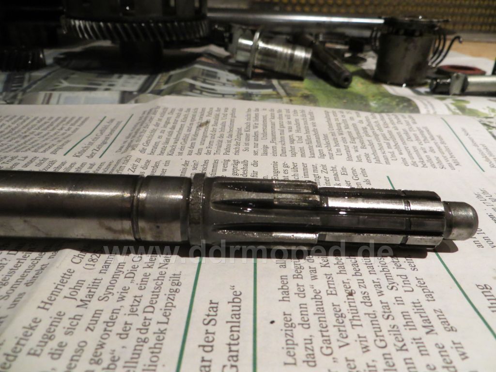

Das Getriebe ist eigentlich so gut wie Schrott... Seht selbst.
Kupplungswelle;

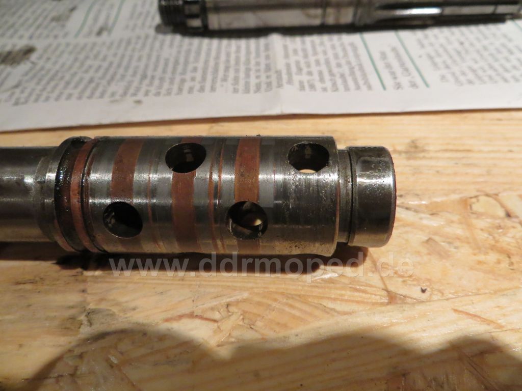

Dann die Abtriebswelle. Die Kugeln fielen zum Teil schon garnicht mehr aus den Bohrungen, so das man mit einem Dorn nachhelfen musste.
Die Kupferschicht ist so gut wie nicht mehr da und das Gewinde wo das Kettenrad aufgeschraubt wird hamse auch geschafft...
